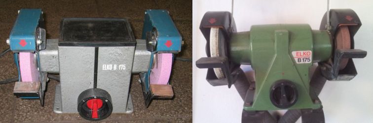

Tak jsem tu opět s dotazem :) Mám možnost koupit "starý" i "nový" typ ELKO B175, který by jste upřednostnili? Říkám si jestli ta starší hranatá nebude kvalitněji vyrobená nebo myslíte že je to fuk?
Pozn: jsou na inzerát, cena srovnatelná (cca 3000kč) a každá odjinud takže volit tu zachovalejší nelze... neni jak...
Miltech
Příspěvky: 555
Bydliště: Kostelec na Hane
14. 6. 2015, 8:41
Já mám tu hranatou, tuším rok 1991 a spokojenost. Porovnat, která je lepší, tak to nedovedu.
chb
Příspěvky: 3946
Bydliště: Havl. Brod
14. 6. 2015, 9:31
šel bych do novější, víc materiálu okolo kotoučů s možností lepšího nastavení / úpravy na cokoliv
Příspěvky: 5511
14. 6. 2015, 9:51
Mam novou 175 a stara se mi libi vic. Je to myslim, ale uplne jedno :-)

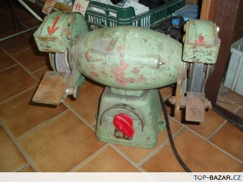

základ jsou v téhle ceně Waty, jestli koupíš něco jako 250W tak to zastavíš na desítce kulatině, raději bych volil si zrepasovat starší výkonou mašinku
takového něco myšleno:
https://stroje.bazos.cz/inzerat/1311539 ... oucova.php
a zrepasovat, dodělat dorazy a máš to na pořád a nebojíš se přitlačit :D
