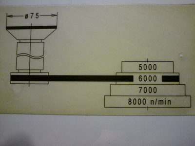

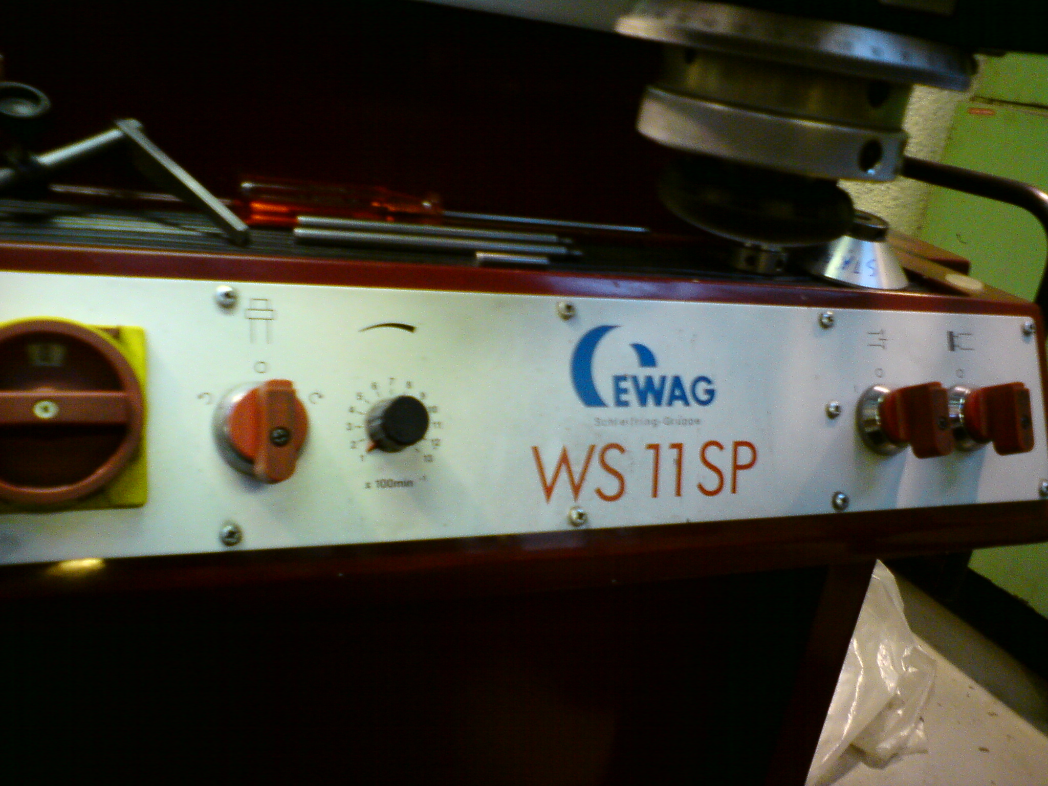

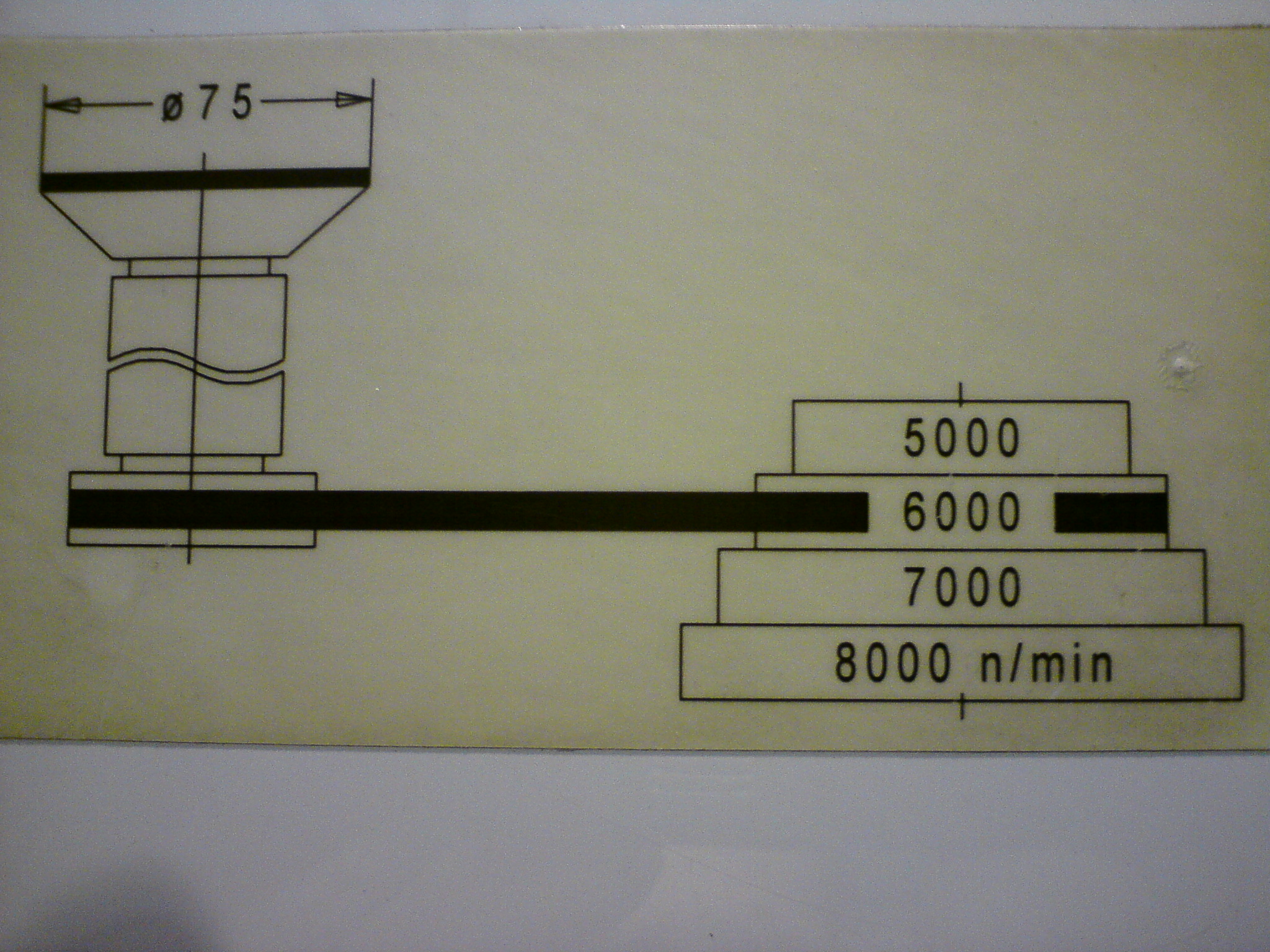

Určitě zjisti víc. Koukal jsem na naši brusku a mám ty otáčky popletený :oops: Těch 25 tis. ot./min. máme jen na přídavným zařízení, fortuně, normální otáčky se mění pružným řemenem, něco jako kulatá letecká guma, v rozmezí 5 - 8 tis. ot./min.
