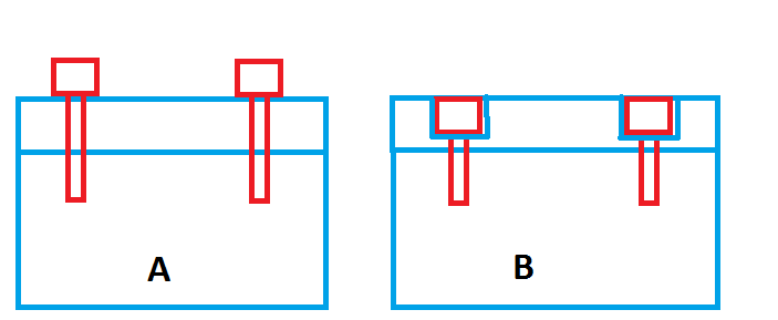

K tématu
Co je lepší A nebo B?
A proužívá se B jen proto aby šrouby nečučely nebo že je závit kratší (šroub levnější). Není u B meší pevnost uchycení desky k základně? Nebo je to úplně fuk :)
Reálné míry, deska 11523, 20mm zahloubení třeba 10mm.

"Podložky" na první fotce jsou "nord lock" a je to pěkná fuška povolit šrouby kde jsou použité nord locky :-)
Na druhým obrázku je lepší varianta 1, ale ne to proto, že tam zůstane víc materiálu desky, ale protože delší šrouby se dají předepnout utažením výpočtovým moment. Výsledek je ten, že předepnuté šrouby můžou zachytávat i smykové napětí a nepovolí ani při vybracích konstrukce.

a proč by šroub ve variantě 2 nemohl být dotaženej předepsaným momentem? přece mám šroub třeba M8 pevnost třeba 8,8 a utahovací moment je X a nikde nebude rozepsáno že pro délku šroubu 30 a zašroubovaném 15 je moment X u šroubu 40 zašroubovaném 15 je moment Y..

Tak jsem pročetl pár věcí s vut i jinde a shrnuto:
- šrouby zinkované příznivě ovlivňují dosažení potřebného předpětí, ale při správném mazání je potřebný utahovací moment menší u černých než u zinkovaných.
- mazání jen tak olejem má za následek hodně neshodné výsledky, naopak mazání mazivem Molyka funguje dobře (vím že u některých dílů se molykotování dělá, jen jsem nevěděl proč, tak asi to význam má)
- mazání univerzálními tuky nemá z tohoto pohledu žádný významný vliv (což mě překvapilo, ale asi se při těch velkých tlacích moc neuplatní)
- utahovací moment není dostatečný ke kontrole správného předpětí (asi když se snažíme dosáhnout vysokého předpětí (70% meze kluzu), může dojít k překročení pevnosti šroubu)
- pro předepjaté šrouby by se měla použít kalená podložka (lineární vedení tvrdé už je, ale obyč 11523 nikoliv)
- namáhání při utahování je i krutem a proto čím lépe a lehčeji se šroub dotahuje tím se může více a správně předepnout
- tvar dosedací plochy (rovná, kuželová, kulová) nemá z hlediska návrhu a výpočtu předpětí významný vliv, mění se hlavně potřebný utahovací moment.
Z toho mi logicky vychází že u varianty B (zapuštěný šroub) bude předpětí stejné, ale síla hůře rozložená do plochy. Pokud nebude zapuštění extrémní a bude dost materiálu pod hlavou tak to asi nebude mít nijak zásadní vliv.

Jak psal Cjuz, snahou je dosáhnout 70% meze kluzu ve šroubu. Vypočtu si ideální moment pro dotažení, ale nikdy nejsem schopen zaručit, že tímto momentem dotáhnu šroub. Momentový klíčem sice můžů dotahovat požadovaným momentem, ale nikdo nikdy neví kolik procent síly se spotřebuje na překonání třecich momentů v závitu a pod hlavou šroubů.
RaS ted dávej pozor!
Takže pokud mám delší šroub, tak můžu utahovat větším momentem a mám záruku, že ho nepřetrhnu.Delší šroub se totiž natáhne, ale krátký šroub praskne. A natažením šroubů se docílí předpětí.
