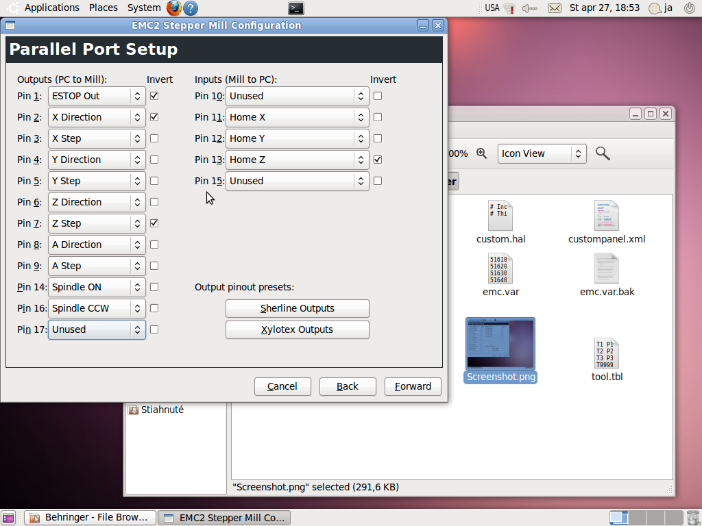

Nedarí sa mi zapnúť pwm na pine 17 ,stále vykazuje konf. chybu. Všetko ostatne mám definované bez využitia okrem 11,12,13 kde mám home a 14 kde mám spindle ON . Pri štarte PC sa mi spúšta vreteno až kým nespustím EMC. Na ktory pin mam zapnuť PWM?

Musis aspon napsat jakou chybu ti to pise, aby ti mohl nekdo poradit. Křištálovou kouli tady fakt nikdo nema.
Spindle PWM muzes pripojit na jakykoliv pin out.

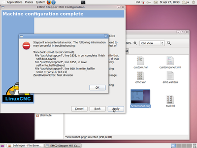

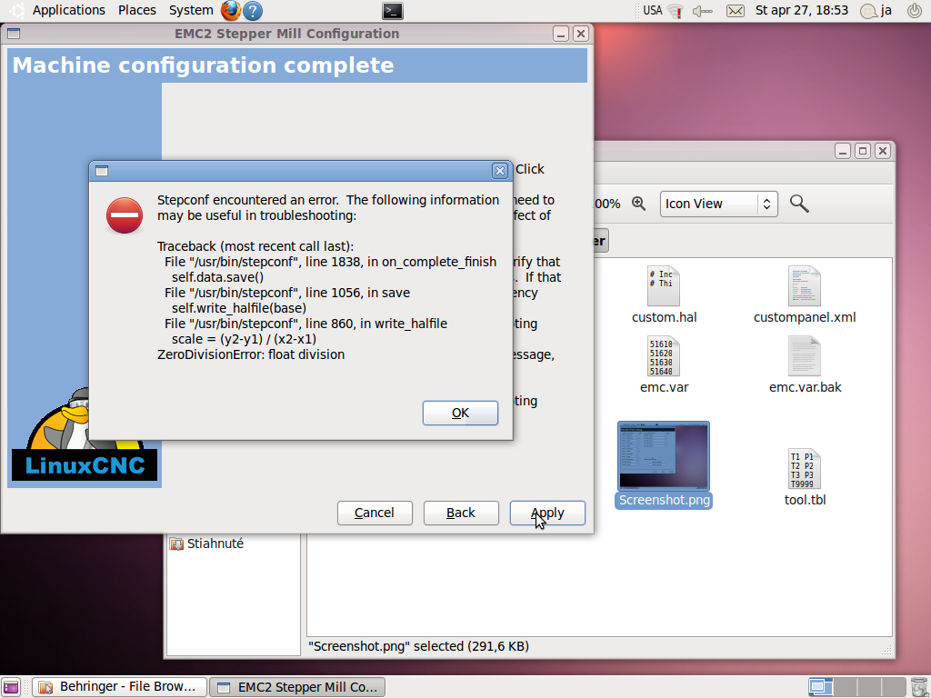

27. 4. 2011, 8:31
Stále sa mi nedarí, ked pridelím pinu 17 spindle PWM tak mi to na konci konfigu vyhodí toto: vid obr

Vzdyt to mas na te obrazovce napsane co je spatne.
Musi ti to hlasit tuhle chybu, kdyz pro dvoje ruzny otacky nastavis stejny pwm. Pak to nejakou hodnotu deli rozdilem tech dvou tebou zadanych hodnot a kdyz sou stejny tak deli nulou a to umi jenom Chuck Noris, EMC ne. Je to obycejna linearni funkce s pripadnym posunutim.
Musis nastavit treba 0 otacek 0 PWM
a do druhyho pole 1000 otaček 100 pwm zalezi jaky mas motor a menic
PWM jsou "procenta" takze vic nez sto tam nedostanes. odpovida to plnemu signalu.
