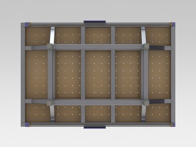

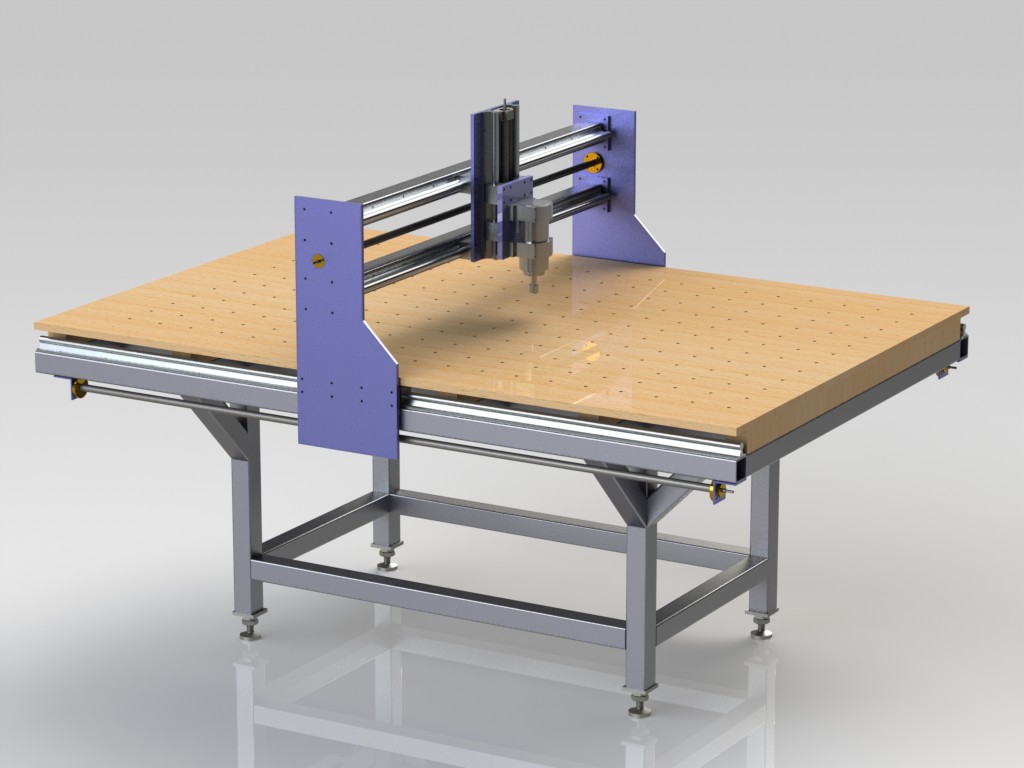

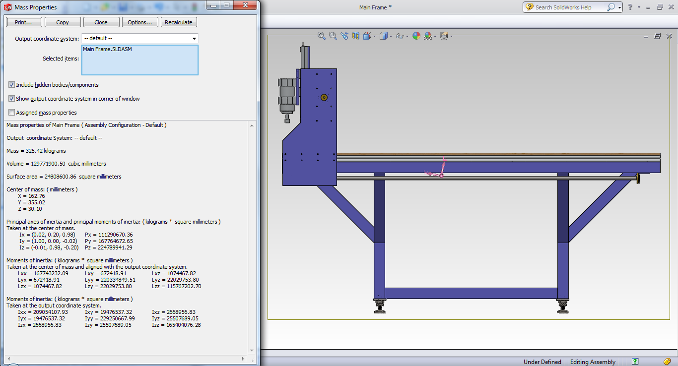

pekne reseny stul - akorat ty stelovaci nozky jsou trochu nedomysleny - takhle by to cestovalo po dilne
Příspěvky: 7585
8. 5. 2011, 6:50
Dobrý je u takovéhleho stolu ty spodní příčky udělat cca 120 mm nad zemí aby se to dalo pohodlně nabrat paleťákem.
garulus
Příspěvky: 455
Registrován: 21. 8. 2009, 1:10
Bydliště: United Kingdom(England)
8. 5. 2011, 6:59
Ďik za typ. Predsa len pri váhe nad 300Kg podla predbežného počítania SW stým len tak nepohnem. Ešte sa to chystám prekresľovať,tak to tam zahrniem. :)
bobik
Příspěvky: 4556
Bydliště: Okres Klatovy
8. 5. 2011, 9:00
S prominutím, mě se takové řešení stolu nelíbí. Podle mě by nohy měli být co nejblíže k rohům stolu. Takto se zbytečně snižuje stabilita. Vidím to tak, že když ti portál dojede do krajní polohy, tak celé CNC překlopíš jednou rukou. Druhá věc je, že pracovní stůl u takové frézky by měl přesahovat nad lineární vedení, aby se minimalizoval dopad pilin a špon na vedení. Dále nosníky pro lineární vedení osy Y by měli být taky spojený přes nějakou desku. Zvětší se tím tuhost celé osy.
garulus
Příspěvky: 455
8. 5. 2011, 9:41
S tým presahovaním dosky nad lineárne vedenie počítam a prekreslím.
S tými nohami a preklopením, tak ja mam rád miesto pre svoje nohy, a preto som to aj tak nakreslil :D A na spodku stola ešte predpokladám par Kg zbytočnosti (PC, vodne chladenie vretena, odsávanie, náradie...)
No a výstuha osi Y, tak samozrejme všetci vieme že tuhosť je dôležitá, ale sú tu aj iné veci a to následne zvyšujúca sa hmotnosť portálu. Ďalej na čo chcem stroj použivať. Ale samozrejme pred tým ako by som išiel takéto niečo stavať tak by som v solidworkse nasimuloval zaťaženie..ale takto sa mi to zatiaľ zdá v poriadku na stroj na drevo.
Ďik za stály zaujem :D

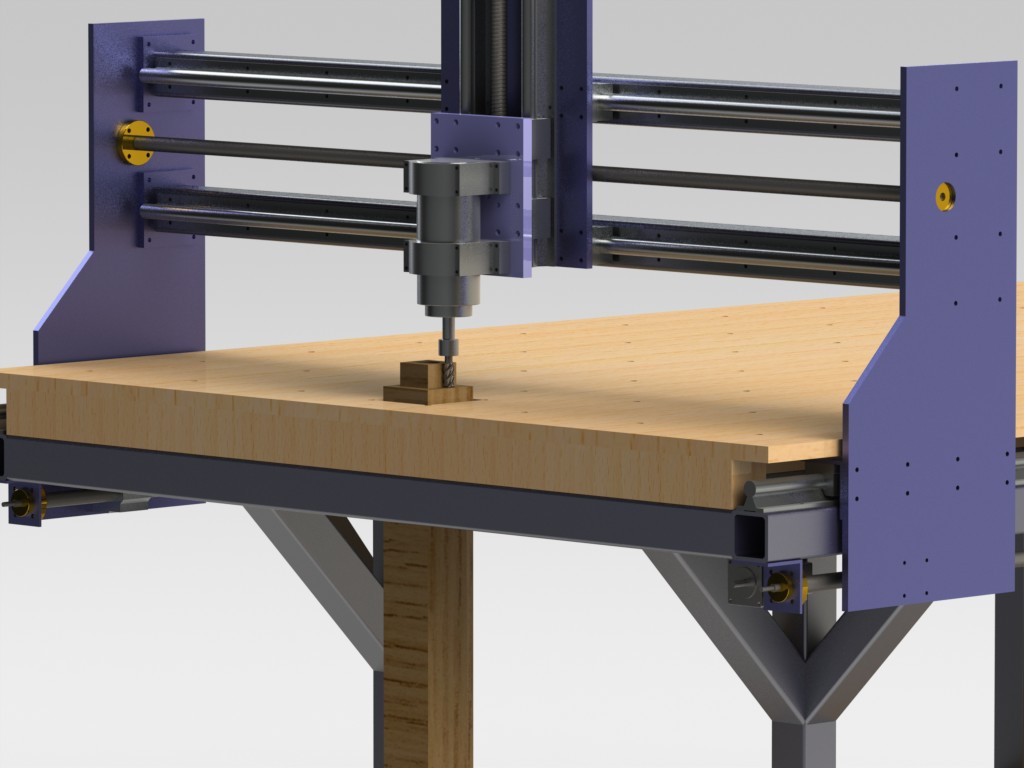

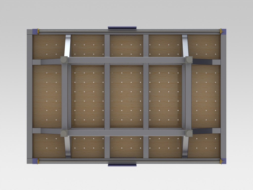

V noci som nemohol spať, a tak som to trošku prekreslil.
Frame.zip
Luigi hlavne pre Šialenú Krabicu :)
(10.97 MiB) Staženo 276 x
Naposledy upravil(a) garulus dne 9. 5. 2011, 6:38, celkem upraveno 1 x.
Mad_BOXs
Příspěvky: 1420
Bydliště: Dvůr Kálové n.Labem
9. 5. 2011, 5:11
Tak tohle se mi líbí. Opravdu slušně provedeno.

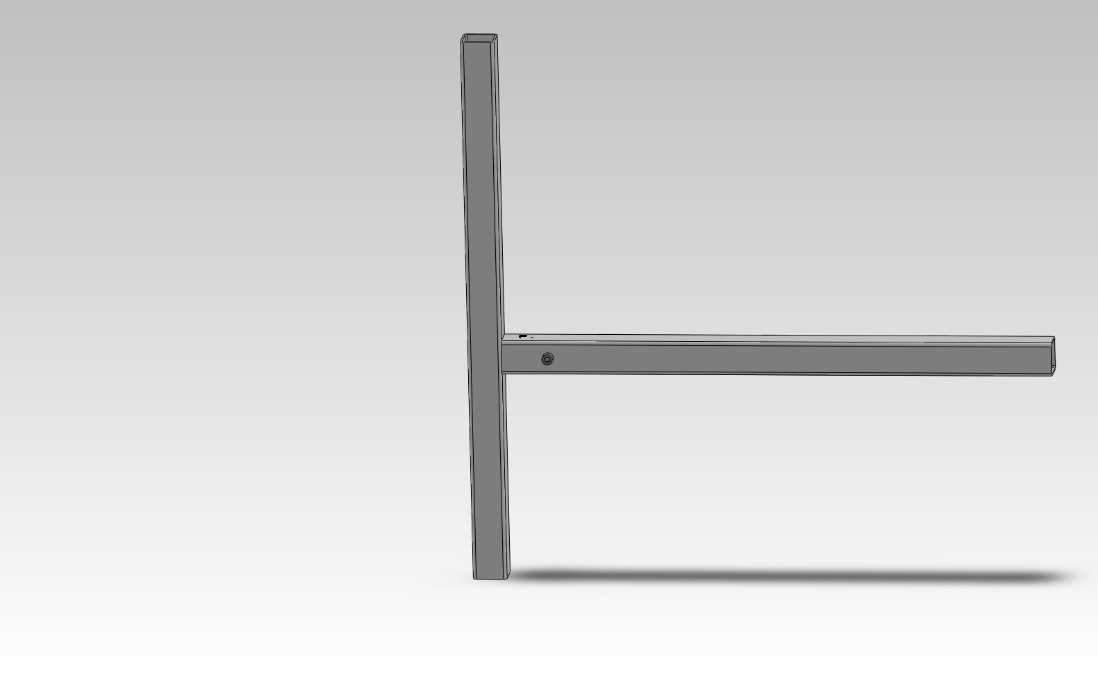

Jedna maličkost mi tam vadí. A to, že v tomto sestavení to není manipulovatelné. Zamysli se trochu nad možností rozebiratelného stolu. Poradím ti jak na stavebnicový stůl. PM.

osobne bych vsechny ty vzpery otocil smerem dovnitr

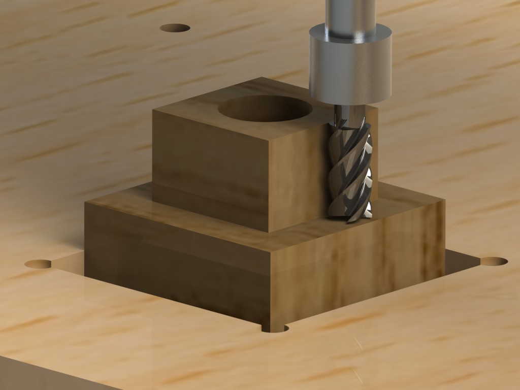

Obrabanie vysokeho hranola :)
Příspěvky: 8925
11. 5. 2011, 6:26
a to si jako vždycky v té pracovní desce uděláš jinou díru? když třeba budeš potřebovat obrobit z čela prkno třeba 200x30
garulus
Příspěvky: 455
11. 5. 2011, 7:51
Ano :D :D :D
Příspěvky: 8925
11. 5. 2011, 11:08
tak to si nech patentovat než ti to někdo sebere.. to si myslím že nemá obdoby :D
bobik
Příspěvky: 4556
11. 5. 2011, 2:14
To rozhodně není špatný nápad. Jen místo jedný díry tam mít vybrání a upínat ty nohy na svislý stůl třeba přes truhlářský svěrky.
