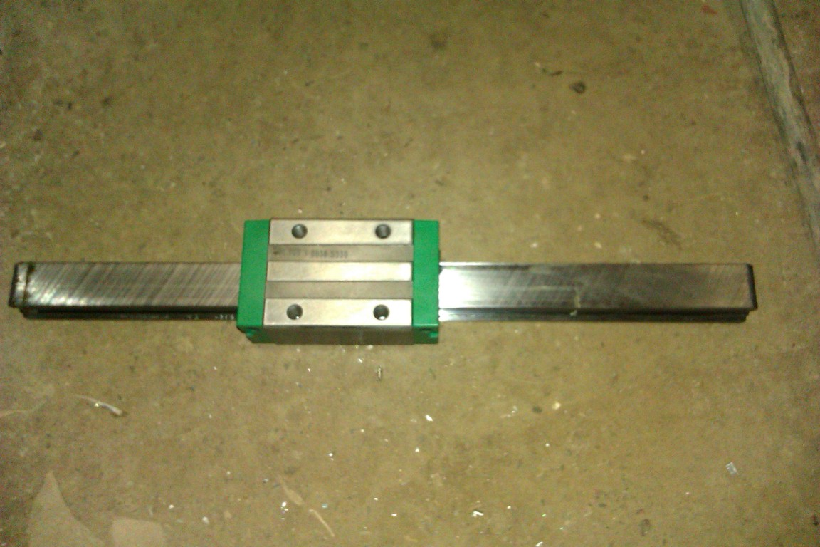

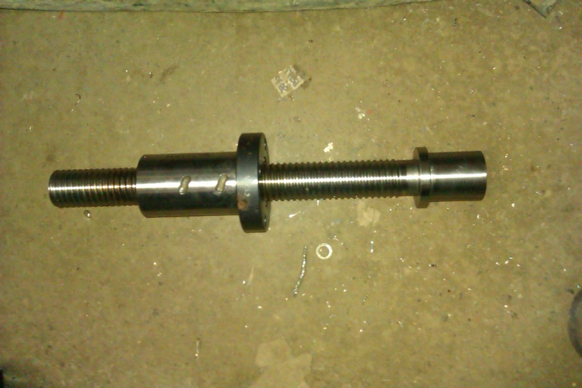

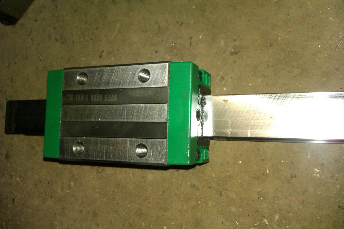

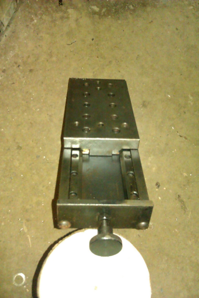

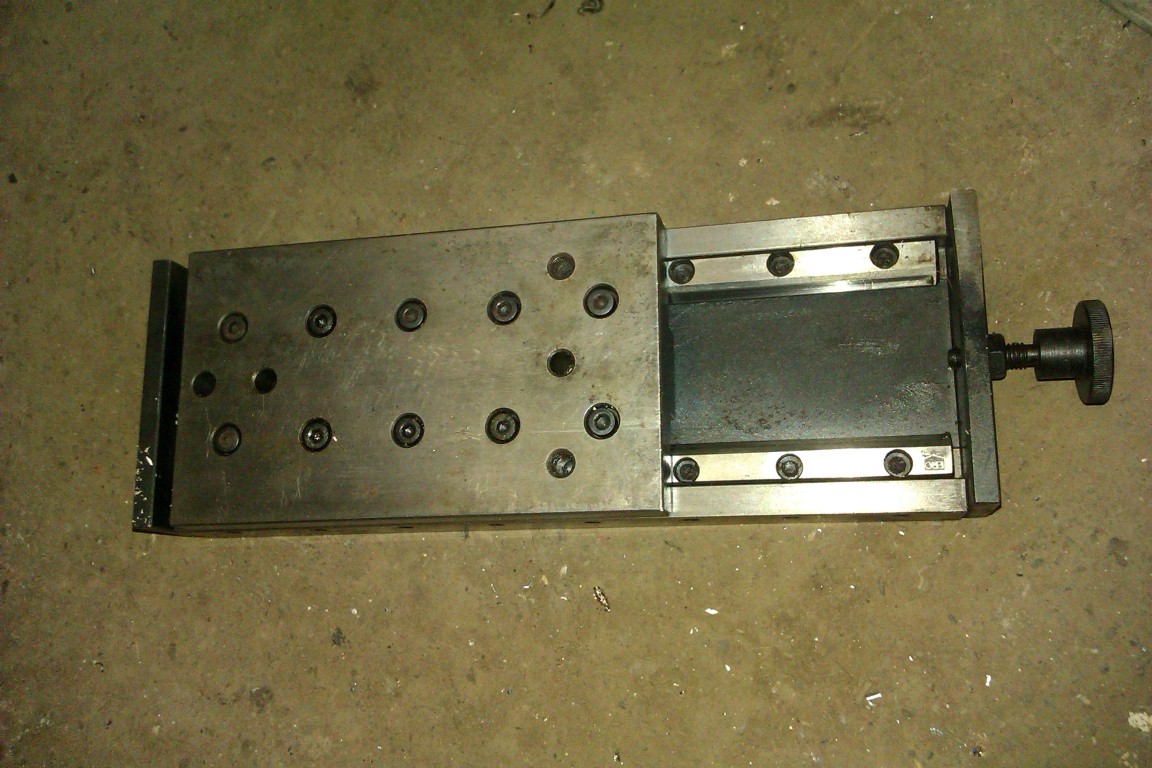

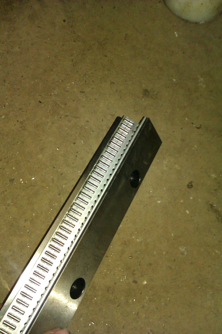

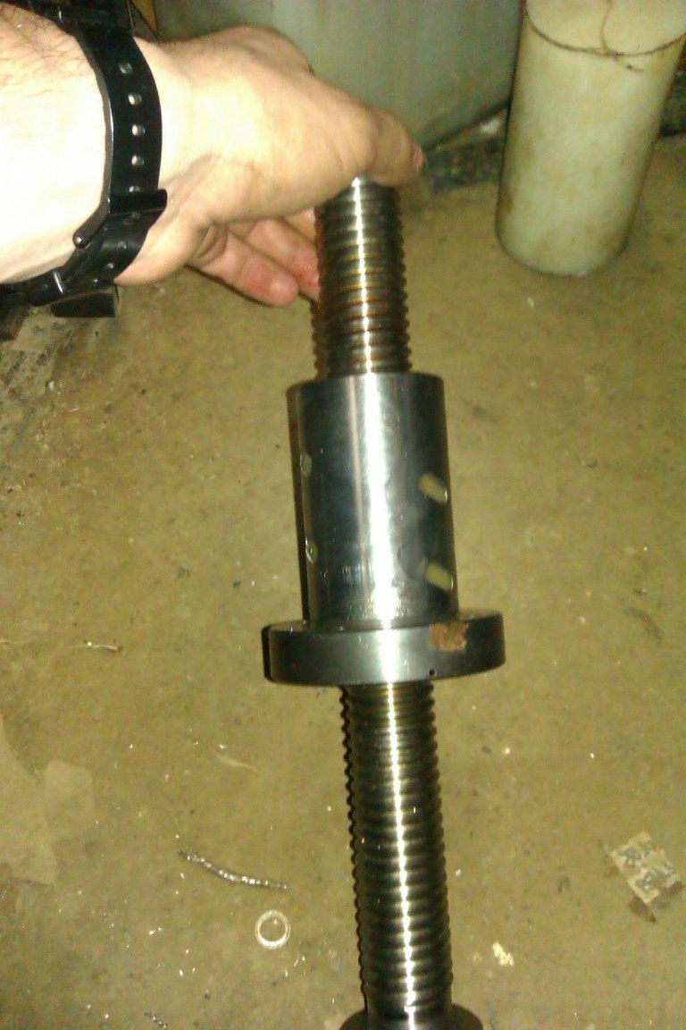

Tak som trochu upratoval a objavil som:
ďalej na os "Z":
Dajaký Guličkáč:
Ten "V" Profil:
Dá sa s toho dačo použiť?? (viem že áno hlavne ten V profil by som rád použil).

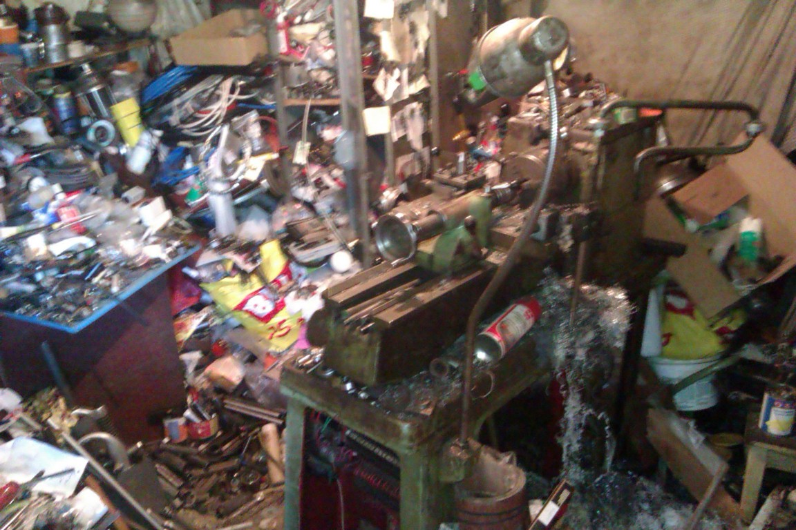

Inak prvoradé je upratať lebo dielňa začína byť nepriechodná
aby som neskončil takto:

Ta dílna- to je na buldozer
risa
- Příspěvky: 146
- Registrován: 23. 9. 2007, 2:39
- Bydliště: Hodonínsko
chlapi
to byl někdo u mě doma?

Podle mne ten V-profil na CNC frézku asi vhodný není, už to kolegové zmínili, k čemu je to dobré.
Poslední fotka je parádní, skoro jsem se lekl, že je to foceno u nás..
Předvádění získaného materiálu nic neřeší. Podstatná je myšlenka, stavba, náhledy. Já nevím, co ti říct. Omluvám se za moji "jazykovou" vsuvku dříve.
