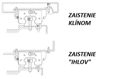

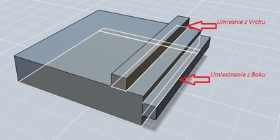

Zdravým Vás páni a dáma.
Mám otázku ohľadom umiestnia lineárov na "Základnej doske" (v mojom prípade asi 25 mm hrubá - mám ale k dispozícií aj 50 mm :roll: )
Uložiť ich "z boku" alebo "z vrchu" dosky?
Tak kam?? :D
Tak kam?? :D
Rád by som ich montoval na "klín" podľa priloženého obr.
Správne uloženie lineárnych vedení
Prosím Vás o vaše postrehy, resp. výhody, nevýhody daného uloženia (pre portálovú frézku).
Vopred Ďakujem za vaše konštruktívne rady, pripomienky a návrhy.
Re: Neviem ako na to.
Napsal: 9. 7. 2013, 8:23
od Kvako1
doporučuju zvrchu :wink:
Napsal: 9. 7. 2013, 9:50
od Niperix
Kvako1 píše:doporučuju zvrchu :wink:
Máš na to nijaký konkrétny dôvod? :D Výhody, nevýhody.. :D má to vplyv na tuhosť?
Napsal: 13. 7. 2013, 6:37
od Kvako1
zboku je to naročnější na výrobu a přesnot osazení.
