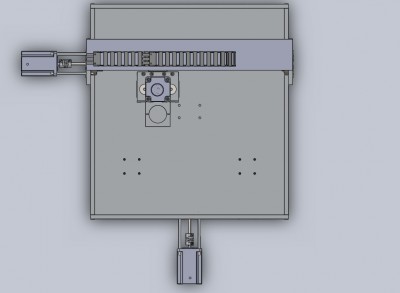

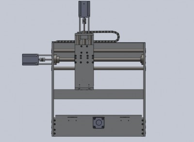

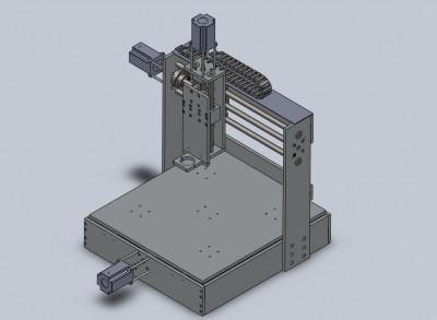

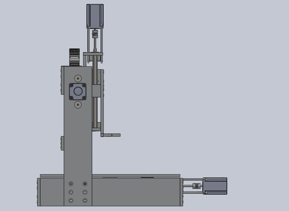

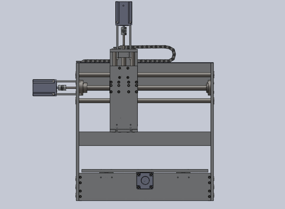

Rozměry stroje celkem.
Délka stroje přes Os. X 678mm
Šířka stroje přes Os.Y 660mm
Výška stroje přes Os.Z 723mm
Rozměry pracovního stolu.
460x500mm
Stůl bude duralový od firmy HABA síla 15mm váha celkem 8kg zhruba.
Jinak pracovní rozměry
Os.X asi 300mm
Os.Y 340mm
Os.Z 120mm
U motorů se nemůžu rozhodnout mám vybraný dvě varianty. Mám strach aby to ten motůrek utáhl. Na fóru píšou že má mít navíc motor nějakou rezervu.
Nema23 28kg/cm – 2,85Nm.Krok 1.8 3A 1265kč 1ks
Nema23 18,9kg/cm – Krok 1.8 3A 680kč 1ks
Šrouby
Os.Z TR16x4 délka 345mm pravý v toleranci IT5 (0,025)myslím. Plus bronzová matice IT5
Os.Y TR16x4 délka 550mm Pravý IT5 plus matice
Os.X TR16x4 délka 570mm pravý IT5 plus matice
Šrouby mi vyráběla firma Exvalos přímo na míru i s maticemi.
Jinak stroj bude zatěžovaný zřejmě jen pro modelářské účely jednou za čas. A to k frézování překližky, balzy, maximálně silon nebo umělá hmota. Stavím veliký historický plachetnice tak proto stroj pro ulehčení práce a pak jako koníček.[attachment=3]Sestava_HobbyCNC.JPG

7. 12. 2011, 5:41
Pokiaľ tie trapézy majú hladký chod a budeš obrábať plasty a balzu, stačili by aj tie 1,9Nm motory , ak kúpiš mocnejšie, nič tým nepokazíš. 8)
