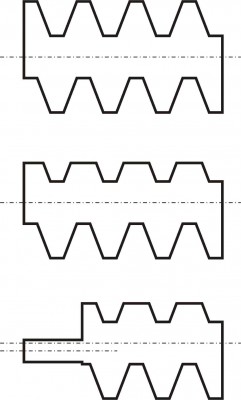

prochaska píše:Než začneš soustružit to osazení tak si zjisti jestli povrch šroubu (hřeben závitu) běží se závitem, to není taky úplně samozřejmé. Například měřit na jedné straně závit přes drátky a na druhé hřeben a vyzkoušet to při různém natočení šroubu.
Už se na to tady narazilo vícekrát, ale já to pořád nechápu o čem je vůbec řeč. Mohl by to prosim někdo "pro blbečky" někdo trochu více vysvětlit? Díky
Jo a ještě mě napadlo, ohledně toho uchycení šroubu v domečku - musí bejt šroub axiálně uchycenej na obou koncích? Myslim pro hoby použití, na velký mašiny určitě jo. Napadlo mě totiž, jestli by nestačilo jedno axiální (kosoúhlé) ložisko a na konci ho proti "vysunutí" v ose zajistit kuličkou z tvrdokovu. Večer nakreslim kdyžtak obrázek, protože to stejně takhle asi nikdo nepochopí. Ušetřilo by se tim párové ložisko a výsledek by byl myslim stejnej. A vůle by se dala krásně dotahovat šroubkem.

Kopi. píše:Už se na to tady narazilo vícekrát, ale já to pořád nechápu o čem je vůbec řeč. Mohl by to prosim někdo "pro blbečky" někdo trochu více vysvětlit? Díky
Zkusím to. Na obrázku je nahože dokonalý šroub. Pod ním je šroub u kterého není soustředný velký a střední průměr - závity jsou v pořádku, matka po nich běhá dokonale, jen hřeben závitu je dole vyšší a nahoře nižší, což nevadí, matka se opírá o boky závitu, ne o hřebeny. Teď ho chytnu za ty hřebeny do soustruhu a přetočím konec (spodní obrázek) - a je průšvih, protože osa otáčení šroubu v matce bude jinde než osa otáčení v ložisku.

Jak tedy chcete upnout trapezak aby nedoslo k tomu vyoseni?? A jste si stopro jistej ze matka jezdi po vnitrnim prumeru ?(to je jen otazka tim nechci rict ze to tak nejni)
Příspěvky: 8469
21. 1. 2008, 5:08
CZ_Pascal píše:Jak tedy chcete upnout trapezak aby nedoslo k tomu vyoseni?? A jste si stopro jistej ze matka jezdi po vnitrnim prumeru ?(to je jen otazka tim nechci rict ze to tak nejni)
Ne, to by bylo nedorozumění. Jezdí po bocích závitu, vnitřního ani vnějšího průměru se nedotýká.
Jak to upnout nevím :-) Asi bych napřed změřil, jestli je to potřeba, třeba to "běží" a nebude potřeba nic vymýšlet. Možná, že bych přímo v soustruhu na jedno upnutí vytočil nějaký přípravek (jako matku) a upínal to do něj. Nebo bych se to snažil pomocí podložek nějak vystředit (na hodinky přes drátek), pak tam vyvrtal důlek a jel normálně mezi hroty.

To je jen obrázek nemá žádnou vypovídající schopnost říct o technologii obrábění konců závitů. Bob.
CZ_Pascal
Příspěvky: 894
21. 1. 2008, 6:54
Bob: No dyt jsem to taky nemaloval kvuli nejake technologii. Takhle si chci nechat ty srouby zakoncit a ptam se jestli tam nahodou nevidite nejakou zradu. Ty prumery 10mm jsem nakreslil dlouhé 13.5 mm abych mnel 0.5 milimetru prostor na dotazeni lozisek ktere jsou tlusta 14mm.
