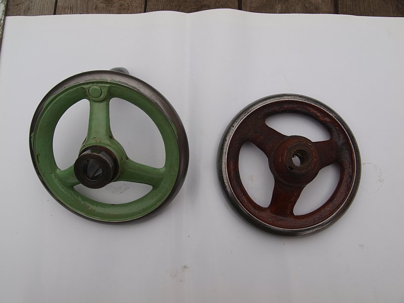

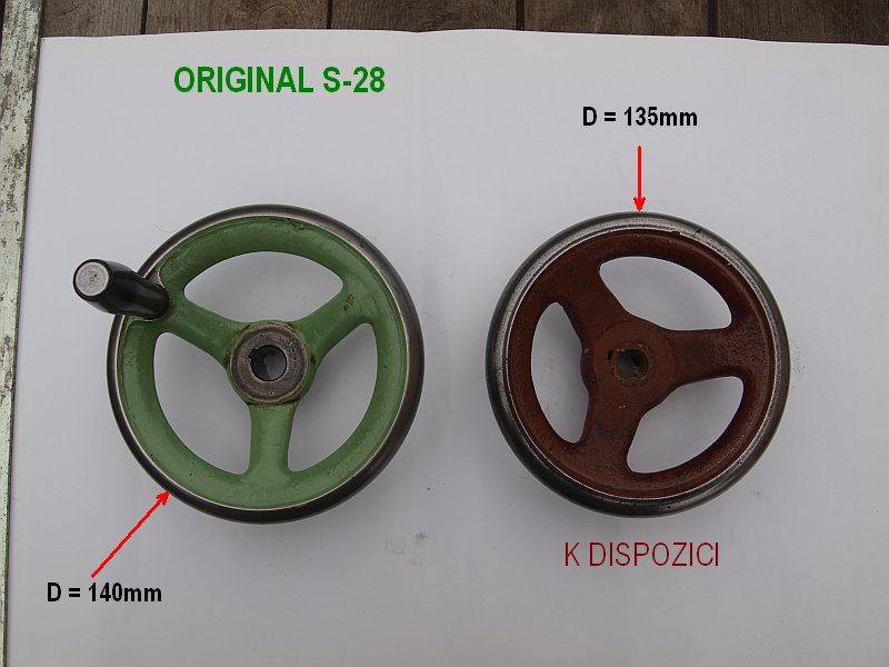

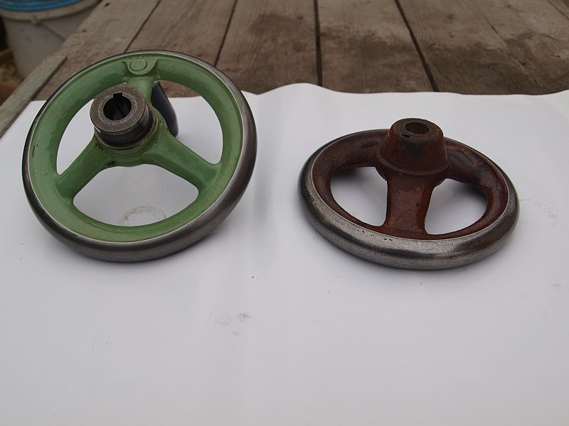

Takže rozměry ovládacího kola podélného posuvu suportu jsou takto:
Vnější průměr věnce ovládacího kola = 140mm
Průměr otvoru k nasazení na hřídel = 15mm
Drážka pro pero = 5mm
Průměr osazení pro nasazení noniusu = 30mm
Šířka osazení pro nonius = 13mm
Kdyby jsi měl zájem, měl bych tady jedno ovládací kolo, má průměr 135mm a po nějakých menších úpravách by se dalo použít. Více na přiložených fotkách. Info o ceně přes SZ.

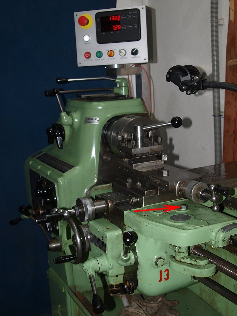

Zdravím, potreboval by som zistiť ako a kde sa blokuje pozdĺžny suport, keď chcem zraziť hranu priečnym posuvom.
Nemám tam žiadnu páku, ani nič podobné. Keby mi niekto poradil ako a kde sa to má blokovať dorobil by som si to.
Vďaka.
Vďaka.

salus
- Příspěvky: 1529
- Registrován: 1. 9. 2013, 1:30
- Bydliště: Chrudimsko
Zajištění podélného suportu se provádí šroubem - viz obrázek Koník má pro lehčí zajištění proti posunutí páku a pro pevnější zajištění je ještě šroub s maticí (na 19 klíč, nechápu proč používat hasák). Seřízení páky zajišťování se provede při sejmutém koníku, pootočením šroubu, kterého hlava je zajištěna proti nežádoucímu pootočení v drážce příložky, která je zespoda pod koníkem a přitahuje koníka k loži.majo.0007 píše:Zdravím, potreboval by som zistiť ako a kde sa blokuje pozdĺžny suport, keď chcem zraziť hranu priečnym posuvom.
Vďaka.

majo.0007
- Příspěvky: 227
- Registrován: 17. 12. 2014, 12:16
- Bydliště: Zilina
Aha dakujem. S tym srobikom ste mi velmi pomohli, asi si na neho navarim packu pre lepsiu manipulaciu
a este ku tomu nastaveniu konika ked zasrobujem ten srobik zospodu o minimum nedam tam konika a ked ho jemne povolim potom lieta. Neni su tam nahodou na tej pake nato tie 2 matice? Jedna je zo spodu paky a druha zhora maju na sebe 4 zarezi klasicke km matice. Nemam kluc na km matce preto hasak
A este by som poprosil o odpoved. Hore ba koniku sprava je dierka asi na zaistovaciu paku ked sa vysunie konik proti povoleniu, chyba mi tam. Neviete kde by som ju mohol zohnat? Alebo aka vyzera vyrobim si ju. Vdaka.
Bc. Maroš Majchràk
salus
- Příspěvky: 1529
Tak já na koníku dvě KM matice nemám. Zajišťovací páka koníka ho u mne dokáže zajistit jen pro navrtávání nebo vrtání menšími průměry vrtáků. Pokud je potřeba pevné zajištění koníka, používám ten druhý šroub (vpravo vedle páky) to se pak dá utáhnout tzv. "na krev" - pro vrtání většími průměry, nebo opření obrobku hrotem.
Co se týká zajištění pinoly ve vysunuté poloze, tak zítra nafotím, poměřím a dám to sem.
