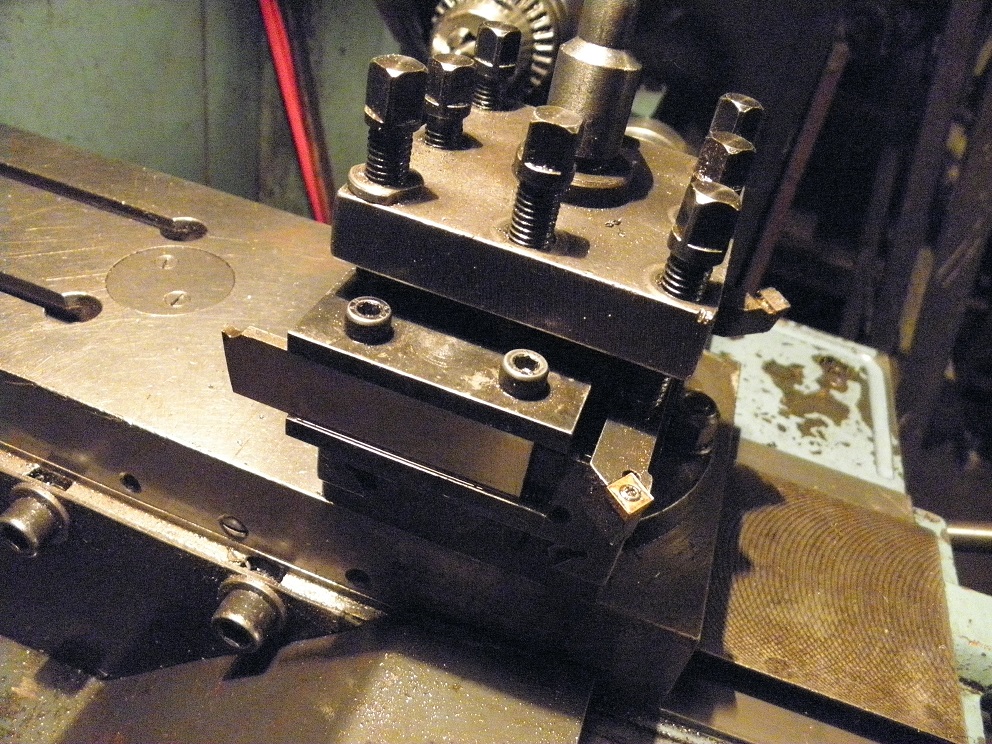

držák na upichovák 16mm vysoký. Postačí asi i mat. 14 220, místo 16 231. Osadit 2x Imbus M5x20. A.
SM 16 B - držák 16x4 mm.pdf
(121.66 KiB) Staženo 506 x

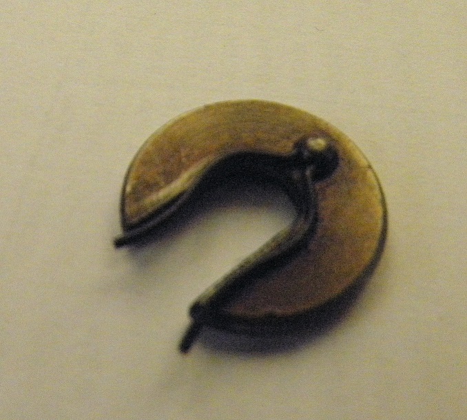

Neměl by jste někdo prosím foto, jak vypadá zajišťovací podložka závitových kol? Díky.

na vystupujícím čepu podložky je drážka, kterou obepíná pružinový drát. Průměr podložky je 24mm, tloušťka 3mm, šířka drážky 8 mm (až na první rozměr ostatní rozměry jsou odměřitelné na soustruhu - aby to zapadalo.) A.

Děkuji, tohle přesně jsem si myslel, že tam bude. Teď vyvstává otázka, kde to sehnat.

nikde, naohýbáš z pružinového drátu, ev. dáš místo drátu planžetu a tu přinýtuješ k podložce. A.
