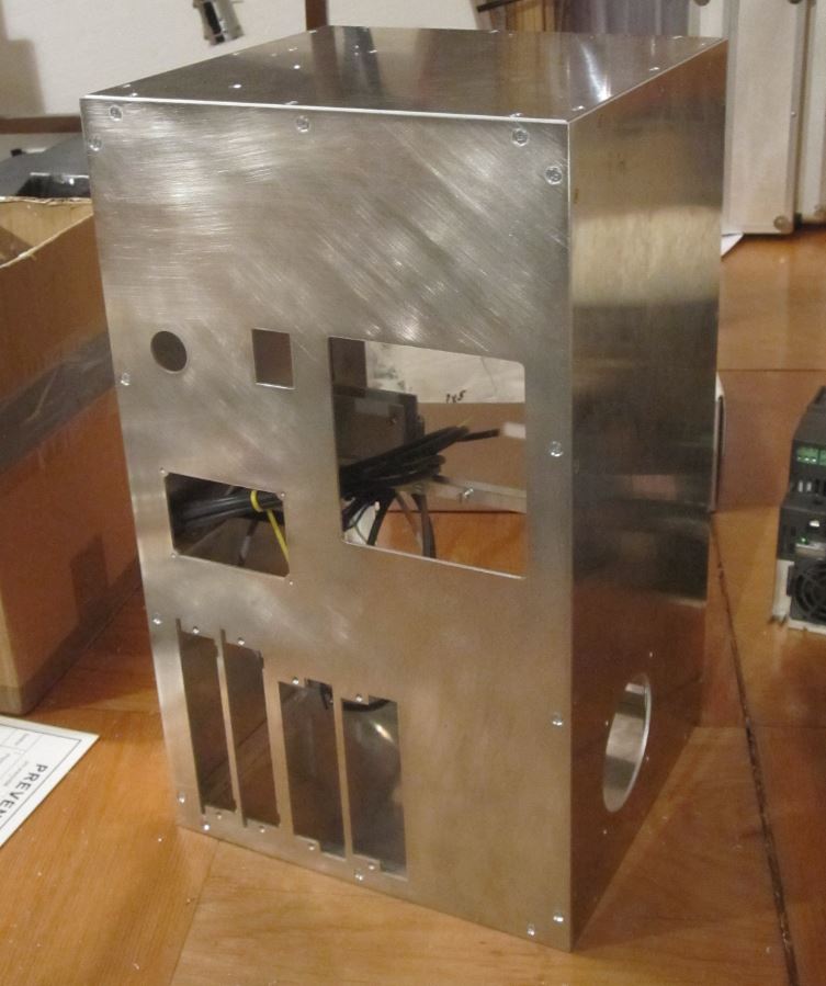

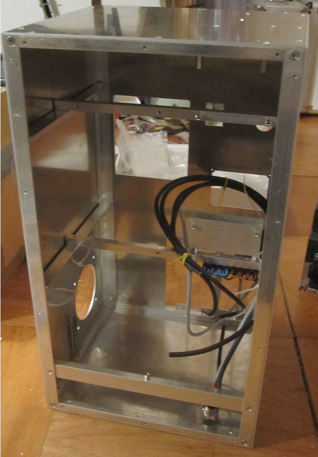

Postup prací je takový, že prodloužený víkend byl ve znamení vrtání, zahlubování, utahování, povolování.... Dorazily vypálený AL plechy, tak se mohlo pokračovat na elektrobedně. Zapojovat se to bude až to dostane povrchovou úpravu. Podle poznatků z vysoké školy se mají kroutit buď datové nebo silové nikdy ne obojí.
Pohled na čelo.
Pohled na čelo.
A pohled dovnitř :)
A pohled dovnitř :)

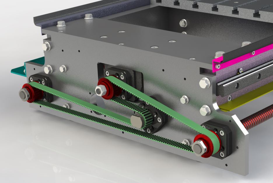

No a protože oproti původnímu návrhu s motorem 2Nm na Y je tam teď 4Nm, tak dojde ke změně v projektu. Změní se převod do pomala v poměru 1:2 na 1:1. Je to také zejména z toho důvodu, že síla potřebná na otáčení a pohyb osy Y je opravdu dvěma prsty. Ručičkový momentový klíč skoro nic nezaznamenal. Trochu byl oříšek najít polohu pro kladku se zachováním již koupeného řemenu 1200mm. Budou muset být tři nové řemenice HTD 5M-22Z, už jsou objednané, kladka zůstane původní. No a výsledek přikládám zatím jen ve vizualizaci.
Nová trasa řemene
Nová trasa řemene
Když se to povede zítra vyvrtat, vyhrubovat a vystružit, tak bude i fotka :)

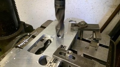

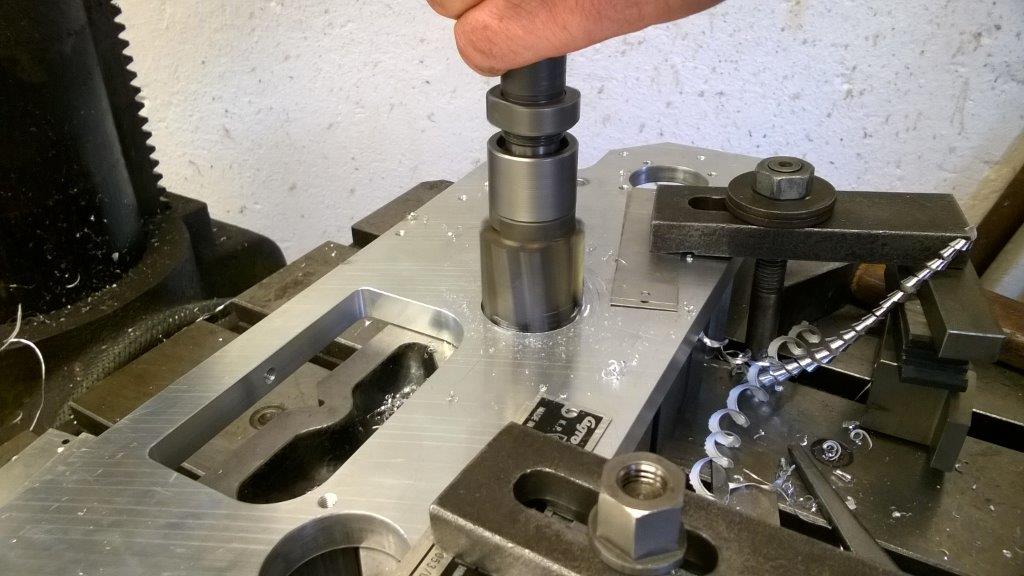

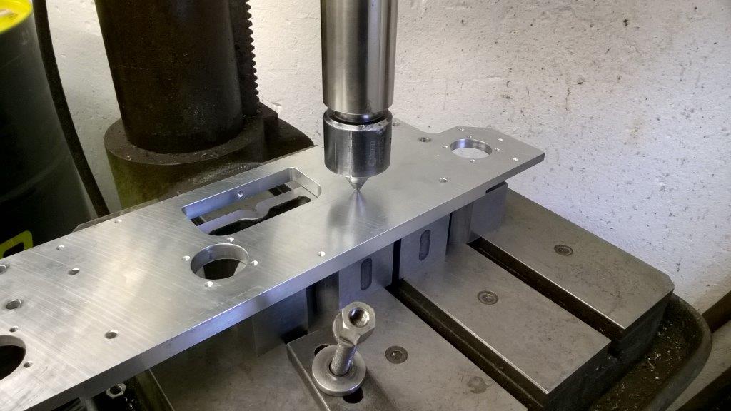

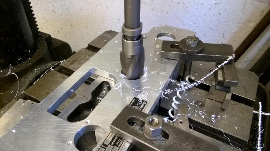

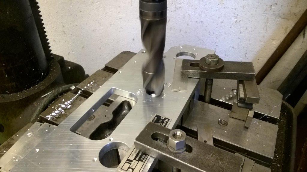

Jak jsem slíbil tak činím. Fotky z výroby otvoru 40H8 na sloupové vrtačce bulharské výroby :)
1) středění
2) vrtání (pr.8mm, pak pr. 20mm a nakonec pr. 38mm)
3) hrubování
4) stružení
Otvor jsme se rozhodli udělat na vrtačce z jednoho prostého důvodu - nebyla potřeba zas až tak přesná poloha otvoru pro kladku. Nakonec je otvor mimo původní orýsované souřadnice o cca 0,3mm. Což je myslím slušný výsledek. Než dorazí nové řemenice bude se tvořit kabeláž :)

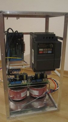

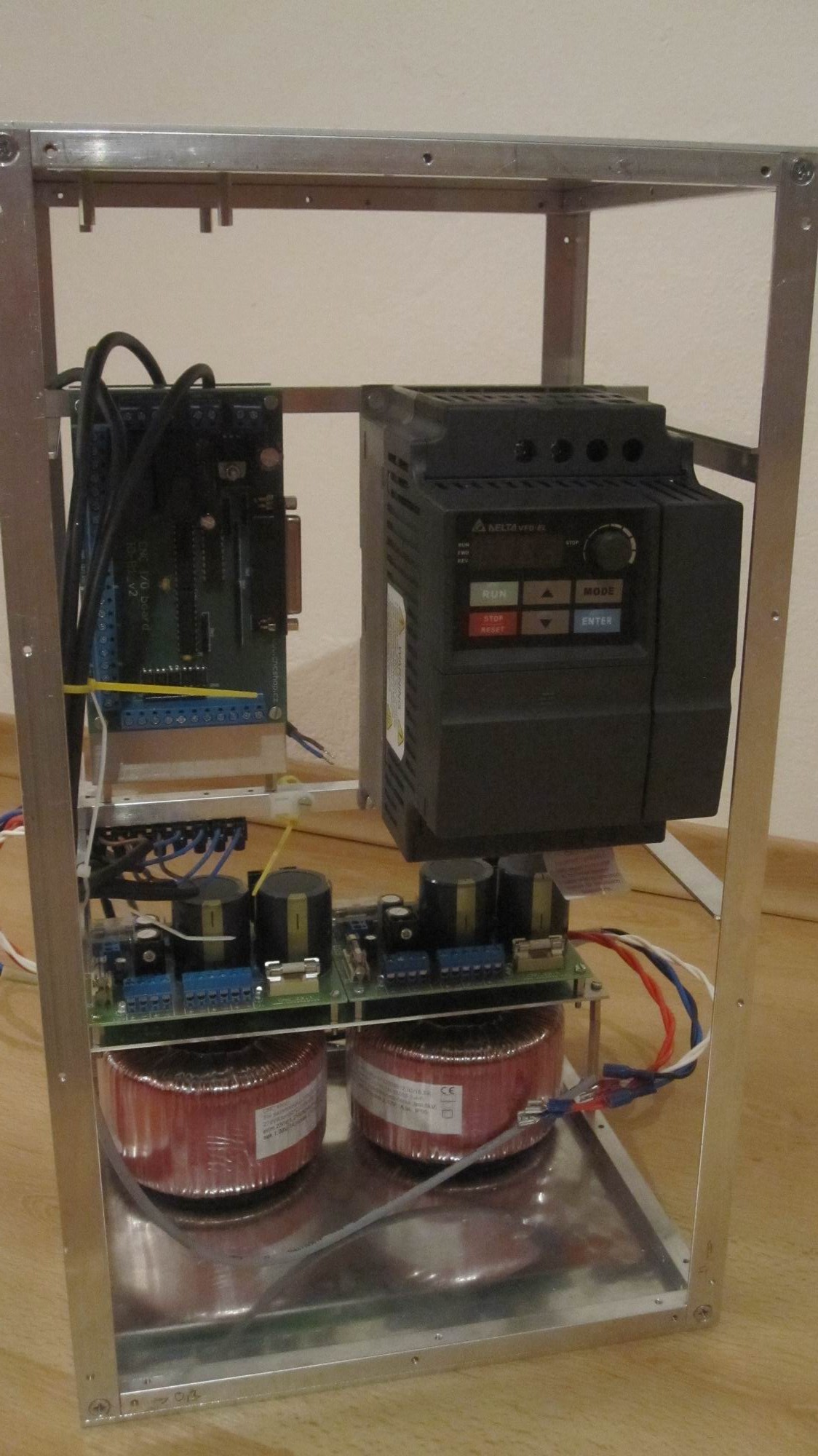

Zatím malá ochutnávka částečně osazeného rozvaděče.

Slušná elektrárna :) Co že tam nakonec bude za motory?
napster
Příspěvky: 291
Registrován: 3. 10. 2014, 7:00
18. 11. 2015, 4:03
Můžu se zeptat na parametry těch toroidů (VA) ?
Díky :)
twiister
Příspěvky: 161
Registrován: 9. 1. 2012, 6:33
Bydliště: Lutyne Dolni
18. 11. 2015, 5:18
Dotaz: nebude ten ventilator ofukovat jen jeden driver a zbyle budou v zakrytu?
badina
Příspěvky: 172
Registrován: 5. 11. 2014, 6:38
18. 11. 2015, 5:29
To Thomeeque: Motory jsou na "X" a "Z" stejné a to 2Nm YK397A (Gravos) a na "Y" bude 4Nm 863S42 (CNCshop). (Původně 1,3Nm a 2Nm)
To napster: Toroidní trafo je 55V 7A s odbočkou 12V 1A.
To twiister: Nejsou uplně v zákrytu, ty zadní jsou větší a jsou tam dva větráky, sací dole a výtlačný nahoře. Průvanu by tam mělo být dost.
Světlo na konci tunelu může být blížící se vlak.

Docela by mě pak zajímalo jak ty motory budou spolu chodit. Ty Yako jsou "rychlíci", ale ty z CNCshopu jsou "lenory". Proč to takhle kombinuješ? :roll:

badina píše:...
prijde mi skoda, zes nedal oba ventilatory k sobe na horu a do dna skrine neudelal vetraci diry. Takhle by vzduch sel podelne kolem driveru, vlastne by stoupal kolem vseho.
Příspěvky: 9515
19. 11. 2015, 9:54
souhlas, klidně bych to zkusil nejdřív s tim jednim nahoře, ono to nejspíš bude stačit (spodní zaslepit a děravý dno).
badina
Příspěvky: 172
19. 11. 2015, 1:59
To Martinhora: Proč....protože Gravos nemá motor 4Nm s napájením do 60V. Takže kdyby se použil motor, který mají, tak zas k tomu všemu přibude další zdroj 60-110V. Jestli je nebo není línej se uvidí, podle dostupných charakteristik to nevypadá na nějaký dramatický rozdíl.
To Thomeeque a twiister: Přisávání prachu děravým dnem pomocí dvou (jednoho) ventilátorů nahoře není úplně to nejšťastnější řešení. Ono se stačí podívat, co přisává za bordel obyčejný PC postavený na zem tím spodním otvorem v předu. A to tam nijak výkonný ventilátor není.
Příspěvky: 9515
19. 11. 2015, 2:10
badina píše:To Thomeeque a twiister: Přisávání prachu děravým dnem pomocí dvou (jednoho) ventilátorů nahoře není úplně to nejšťastnější řešení. Ono se stačí podívat, co přisává za bordel obyčejný PC postavený na zem tím spodním otvorem v předu. A to tam nijak výkonný ventilátor není.
Jakože to kolmo ze země nabere nějak výrazně víc, než u země z boku? Hm, na hladký podlaze možná jo..
Kvako1
Příspěvky: 1686
Registrován: 5. 4. 2011, 7:29
Bydliště: Praha, Čadca
19. 11. 2015, 2:49
badina píše:To Martinhora: Proč....protože Gravos nemá motor 4Nm s napájením do 60V. Takže kdyby se použil motor, který mají, tak zas k tomu všemu přibude další zdroj 60-110V. Jestli je nebo není línej se uvidí, podle dostupných charakteristik to nevypadá na nějaký dramatický rozdíl.
no nechci ti brát iluze, ale papír snese cokoliv. ty motory Yako jsou proti těm druhým jak ferari a trabant.
na takovouhle malou frezku zbytečně cpeš motory 4Nm. 2Nm Yako ti tu frezku rozbijí :wink: o rychlosti ani nemluvím. co tam maš za šrouby, si to spočítej ten vysledný krouťák na šroubu...
myslím že to maš motoricky předimenzovane strašně moc.
je to samozřejmě tvoje věc a maš to jinak moc pěkné.
Ať se daří
ZDENEK1.DOLEZAL
Příspěvky: 243
Registrován: 16. 12. 2013, 9:09
19. 11. 2015, 5:18
Ti nevím ,ale filtr na prach před ventilátor není zase tak od věci ,ať je díra kde chce.
