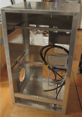

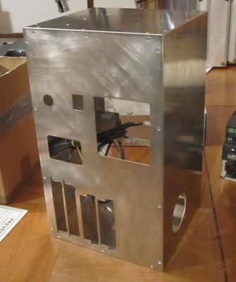

Postup prací je takový, že prodloužený víkend byl ve znamení vrtání, zahlubování, utahování, povolování.... Dorazily vypálený AL plechy, tak se mohlo pokračovat na elektrobedně. Zapojovat se to bude až to dostane povrchovou úpravu. Podle poznatků z vysoké školy se mají kroutit buď datové nebo silové nikdy ne obojí.
Pohled na čelo.
Pohled na čelo.
A pohled dovnitř :)
A pohled dovnitř :)

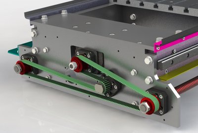

No a protože oproti původnímu návrhu s motorem 2Nm na Y je tam teď 4Nm, tak dojde ke změně v projektu. Změní se převod do pomala v poměru 1:2 na 1:1. Je to také zejména z toho důvodu, že síla potřebná na otáčení a pohyb osy Y je opravdu dvěma prsty. Ručičkový momentový klíč skoro nic nezaznamenal. Trochu byl oříšek najít polohu pro kladku se zachováním již koupeného řemenu 1200mm. Budou muset být tři nové řemenice HTD 5M-22Z, už jsou objednané, kladka zůstane původní. No a výsledek přikládám zatím jen ve vizualizaci.
Nová trasa řemene
Nová trasa řemene
Když se to povede zítra vyvrtat, vyhrubovat a vystružit, tak bude i fotka :)

Zatím malá ochutnávka částečně osazeného rozvaděče.

Slušná elektrárna :) Co že tam nakonec bude za motory?
Re: Badina's CNC
Napsal: 18. 11. 2015, 4:03
od napster
Můžu se zeptat na parametry těch toroidů (VA) ?
Díky :)
Re: Badina's CNC
Napsal: 18. 11. 2015, 5:18
od twiister
Dotaz: nebude ten ventilator ofukovat jen jeden driver a zbyle budou v zakrytu?
Re: Badina's CNC
Napsal: 18. 11. 2015, 5:29
od badina
To Thomeeque: Motory jsou na "X" a "Z" stejné a to 2Nm YK397A (Gravos) a na "Y" bude 4Nm 863S42 (CNCshop). (Původně 1,3Nm a 2Nm)
To napster: Toroidní trafo je 55V 7A s odbočkou 12V 1A.
To twiister: Nejsou uplně v zákrytu, ty zadní jsou větší a jsou tam dva větráky, sací dole a výtlačný nahoře. Průvanu by tam mělo být dost.

Docela by mě pak zajímalo jak ty motory budou spolu chodit. Ty Yako jsou "rychlíci", ale ty z CNCshopu jsou "lenory". Proč to takhle kombinuješ? :roll:

Napsal: 19. 11. 2015, 9:42
od twiister
badina píše:...
prijde mi skoda, zes nedal oba ventilatory k sobe na horu a do dna skrine neudelal vetraci diry. Takhle by vzduch sel podelne kolem driveru, vlastne by stoupal kolem vseho.
Re: Badina's CNC
Napsal: 19. 11. 2015, 9:54
od Thomeeque
souhlas, klidně bych to zkusil nejdřív s tim jednim nahoře, ono to nejspíš bude stačit (spodní zaslepit a děravý dno).

To Martinhora: Proč....protože Gravos nemá motor 4Nm s napájením do 60V. Takže kdyby se použil motor, který mají, tak zas k tomu všemu přibude další zdroj 60-110V. Jestli je nebo není línej se uvidí, podle dostupných charakteristik to nevypadá na nějaký dramatický rozdíl.
To Thomeeque a twiister: Přisávání prachu děravým dnem pomocí dvou (jednoho) ventilátorů nahoře není úplně to nejšťastnější řešení. Ono se stačí podívat, co přisává za bordel obyčejný PC postavený na zem tím spodním otvorem v předu. A to tam nijak výkonný ventilátor není.
Re: Badina's CNC
Napsal: 19. 11. 2015, 2:10
od Thomeeque
badina píše:To Thomeeque a twiister: Přisávání prachu děravým dnem pomocí dvou (jednoho) ventilátorů nahoře není úplně to nejšťastnější řešení. Ono se stačí podívat, co přisává za bordel obyčejný PC postavený na zem tím spodním otvorem v předu. A to tam nijak výkonný ventilátor není.
Jakože to kolmo ze země nabere nějak výrazně víc, než u země z boku? Hm, na hladký podlaze možná jo..
Re: Badina's CNC
Napsal: 19. 11. 2015, 2:49
od Kvako1
badina píše:To Martinhora: Proč....protože Gravos nemá motor 4Nm s napájením do 60V. Takže kdyby se použil motor, který mají, tak zas k tomu všemu přibude další zdroj 60-110V. Jestli je nebo není línej se uvidí, podle dostupných charakteristik to nevypadá na nějaký dramatický rozdíl.
no nechci ti brát iluze, ale papír snese cokoliv. ty motory Yako jsou proti těm druhým jak ferari a trabant.
na takovouhle malou frezku zbytečně cpeš motory 4Nm. 2Nm Yako ti tu frezku rozbijí :wink: o rychlosti ani nemluvím. co tam maš za šrouby, si to spočítej ten vysledný krouťák na šroubu...
myslím že to maš motoricky předimenzovane strašně moc.
je to samozřejmě tvoje věc a maš to jinak moc pěkné.
Ať se daří
