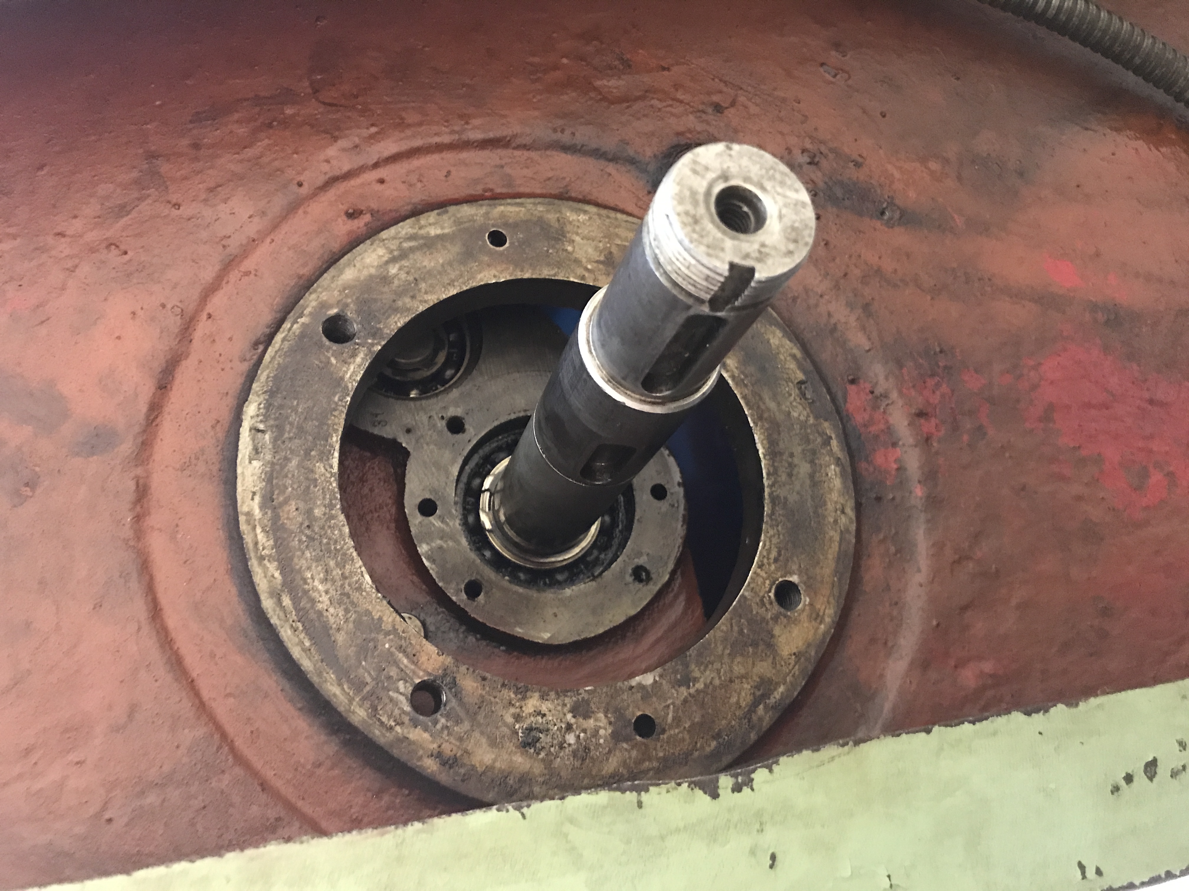

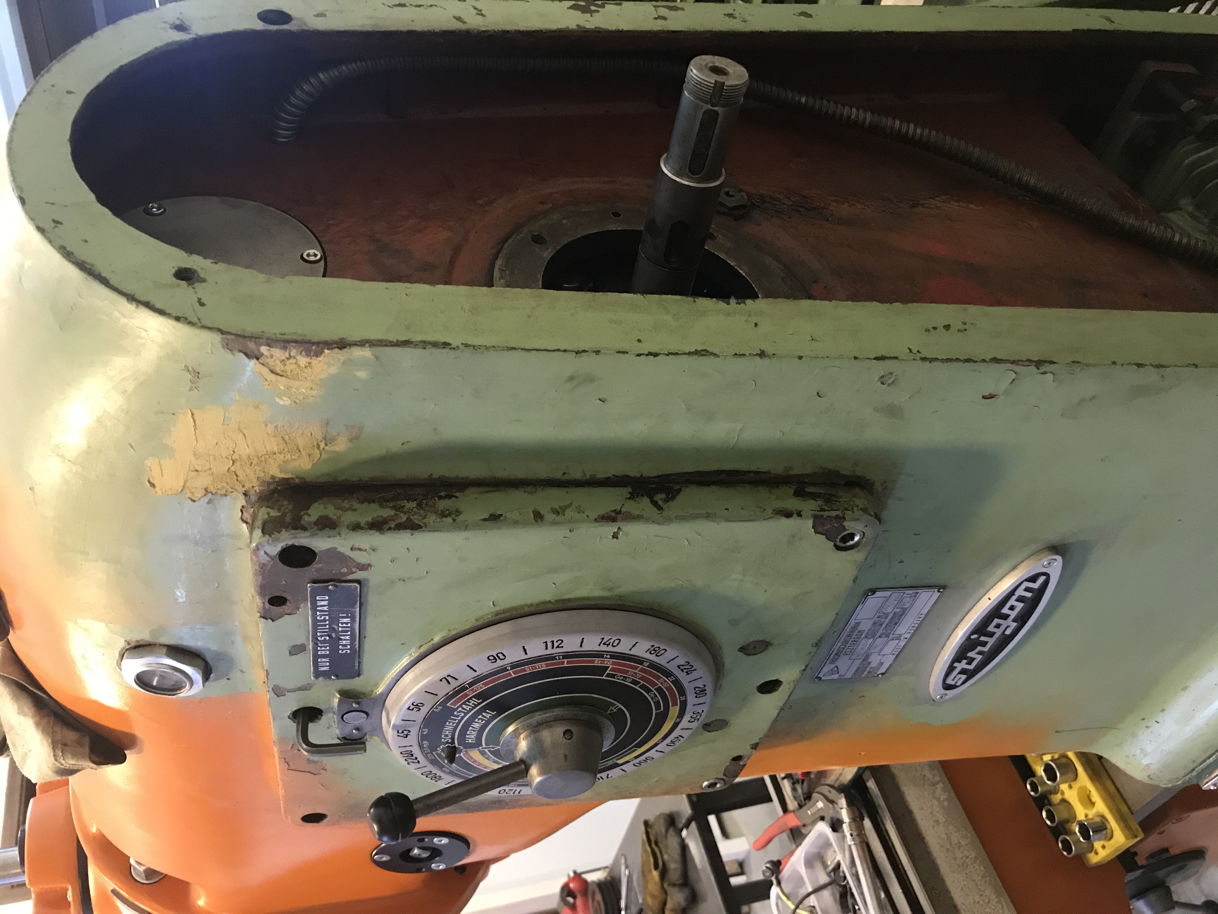

Nevite prosim, co vsechno se musi demontovat, aby sla ven prevodovka vretena? Uz mam sundanou i remenici zezadu stroje a spoustu zvlastnich kruhovych dilu, ale ted aktualne mi vadi ta dlouha osa, co jeste trci dozadu. Ale abych ji vyndal, tak bychc musel nejspis nejak demontovat olejove cerpadlo z te osy a ozubena kola? Prikladam i obrazky jak to ted vypada

Šukadlom vytiahneš hridel vonku po odisteny segerovky v telese prevodovky, pred ložiskom. Bacha, otvor si z druhej strany viko a pochytaj kolesa ktore ti spadnu po vytiahnutí hriadele. Potom vybereš prevdovku celu. Má asi 70 kilo, idealne 2 osoby.

Větší opruz je jí tam dát zpátky. Olejové čerpadlo sedí na zářezu hřídele a ta se musí při vracení přesně nastavit, jinak ho urazíš.

Ajaj. Diky! Sukadlo je reverzni kladivo? No ja to asi musim vyndat, i kdyz to bude opruz
a jednu vidlicku asi musim poupravit. A dal mozna vymenim nektera kola, jestli se mi podari udelat.
Nepremyslel jste nekdy nekdo celou tu prevodovku vyhodit a misto toho tam dat frekvencni menic? Motor ma aspon 4kw, to by snad melo stacit i nezprevodovane. A mohlo by to byt krasne tiche a bezproblemove. Nebo je to uplne blby napad?

To se tady řeší pořád dokola u soustruhu SV18RD, vyndat originální motor a narvat tam asynchronní motor s FM a tak stále stejná odpověď.
Jde o to, že pokud vyřadíš převodovku a uděláš náhon motor/vřeteno tak při nízkých otáčkách třeba pro frézovací hlavu bude mít motor s FM malý kroutící moment. Musel by jsi tam dát podstatně větší motor a nebo to používat v kombinaci s 12ctkou frézou

Ja som to čerpadlo daval dole ked som tam montoval tu vstupnu hriadel. Najprv hriadel, tak čerpadlo.

Nejako si odporujes. Ak tomu chapes, potom musíš vediet, že ten motor na priamo bude slabý. Možno väčšinu operacii, čo budeš na freze robit to aj utiahne, ale bude to samy kompromis.
Aby to mohlo obstojne chodiť bez prevodovky, tak zacni na 11kw a samozrejme menič so senzorovym vektorom.
V jednom videu, kde si riešil ložiská do frezovacej hlavy, si nebol nadšený z ceny tuším 4500kč za vretenove ložisko. Prestavba o ktorej hovoríš (nemysim ale prestavbu štýlom krok dozadu) bude násobky tej ceny loziska

Jo, matně si vzpomínám, že k němu není moc dobrý přístup a tak jsem volil alespoň pro mě jednodušší metodu přesné nastavení hřídele a čerpadla a jedním mocným úderem to sesadil do požadované geometrie
