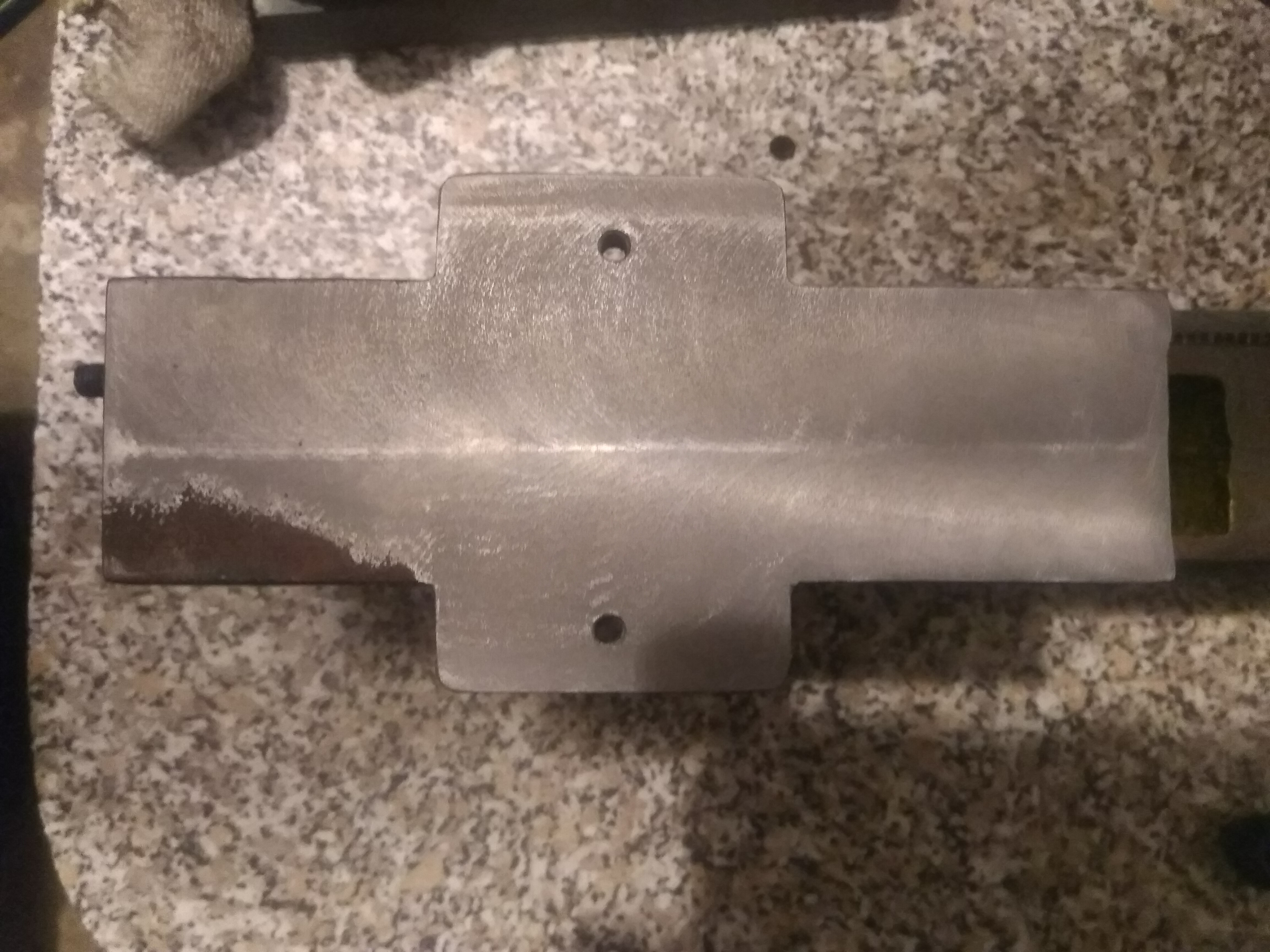

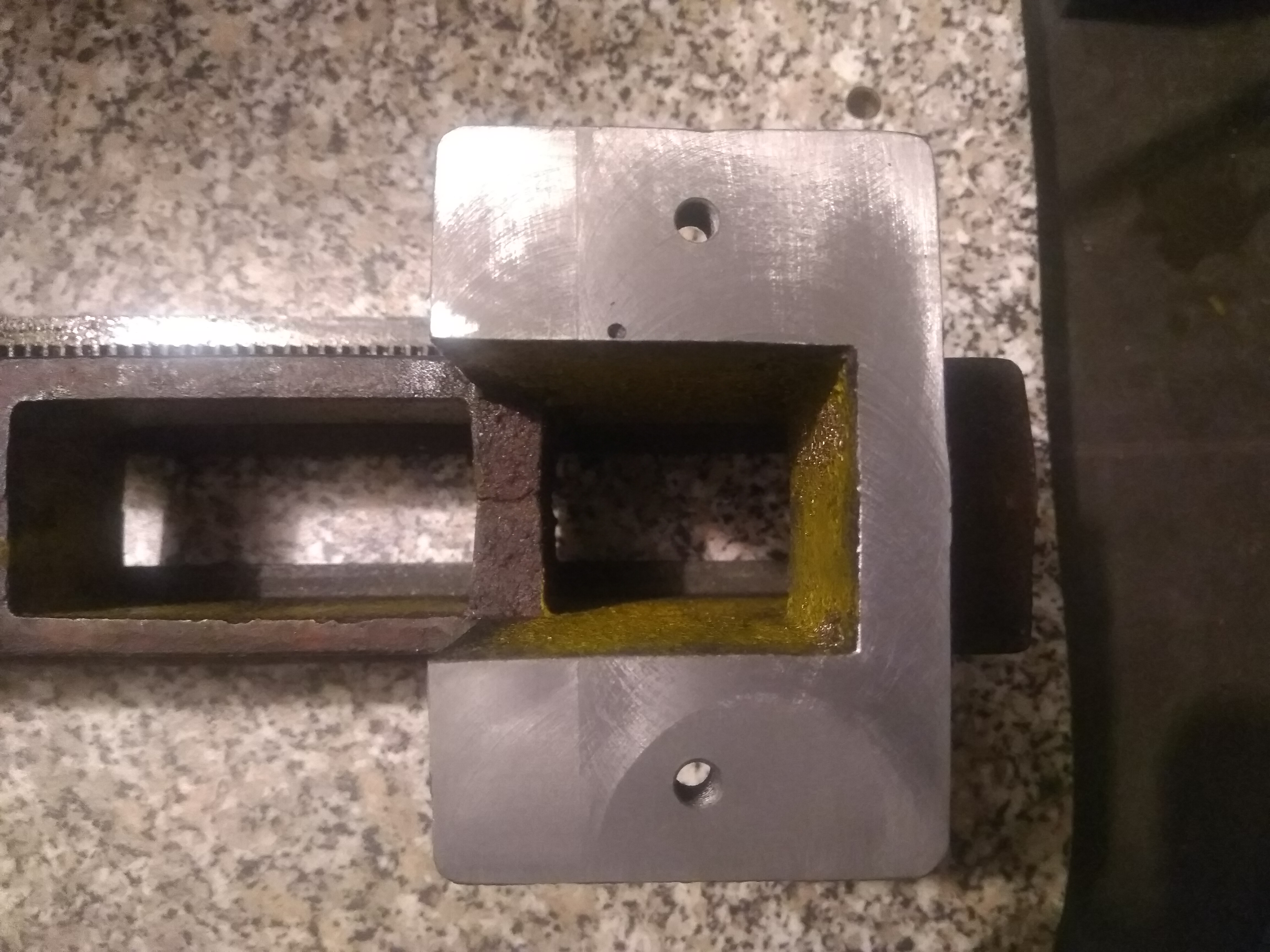

Sváťa píše: 2. 10. 2020, 3:41 A nestačilo by pořádný U profil nebo deska nerezová třeba 15-20mm silná?
Já bych to takhle nedělal, 20mm silná deska Ti v porovnání s výškou lože sice zpevní spodek ale může prohýbat a deformovat.
Ta traverza je rozhodně lepší nápad, ale vzhledem k rozměrovým poměrům bys musel zajistit srovnání do roviny tak aby Ti spojení traverzy a lože to lože nezkroutilo, jak tu správně poznamenal Víťa.
Podle mne byt taky musel spojení doplnit kolíky.
Sváťa píše: 2. 10. 2020, 3:41 Koukal jsem a podstavce na kterých stojí soustruh a je přitažený k desce je vypouklý,takže to budu asi než to složím srovnávat na frézce.
Soustruh z továny k ničemu přišroubovaný není - jen dole je přišroubovaná plechová vana šrouby skrz gumové nohy.
Pošli fotku.

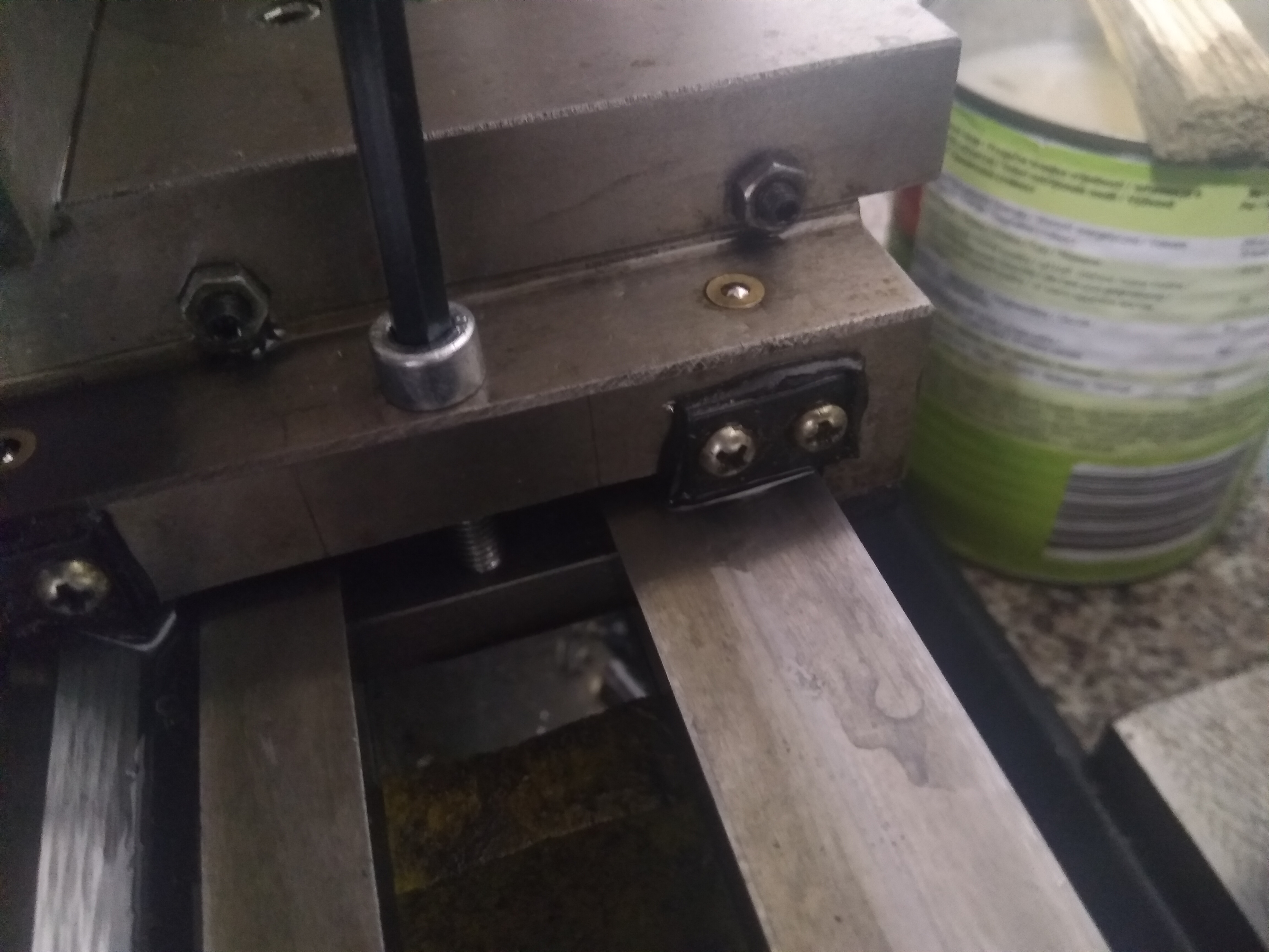

Sváťa píše: 2. 10. 2020, 3:41 Jinak soustruhu chybí doraz na podélný posuv.
Spoustu nápadů je na stránkách "soustruh borec" jukni tam
Sváťa píše: 2. 10. 2020, 3:41Dále si ten známý s Promou zkrátil kužely na hlavičkách a hrotech do koníka takže se to vyráží už na prvních 10mm a vrtání je možné do hloubky 50mm.
Nerozumím pošli fotku prosím.
Sváťa píše: 2. 10. 2020, 3:41Dále protože to má lože ještě celé a ne na bocích vyfrézované je pod tím pásovina spojená šroubem M6 a slouží to jako blokování při upichování nebo zarovnávání.
Tohle si nedokážu představit opět fotka by moc pomohla (Mě tedy určitě ;-)

Spodek soustruhu jsem nechal přefrézovat a teď to stojí celou plochou.Jinak je to jednoduché blokování sání a na zarovnávání a upichování super.Foto zkrácených kuželu na hlavičku nemám.V principu ale koník zvládá vrtat do hloubky 30mm a tím,že se zkrátí u hlavičky kužel na vyražení tak se hloubka vrtání prodloužila o 20mm tedy na 50mm.

Sváťa píše: 3. 10. 2020, 8:00 Spodek soustruhu jsem nechal přefrézovat a teď to stojí celou plochou.
To máš fotku před tím zfrézováním?
Sváťa píše: 3. 10. 2020, 8:00Jinak je to jednoduché blokování sání a na zarovnávání a upichování super.
Díky za fotku.
