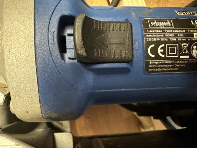

Laková freza - aretáciu vypínača som jednoducho vyriešil. Obal tela má na to pripravené vystupky (asi telo totožné s bežnou flexou) ale posuvný spínač neumožňuje zapadnút a preto ho trebalo držat. Stačí ho vybrat a vyrezat pár plastových kuskov zvnútra v miestach výstupkov na obale a drží zapnutý. Chápem že je to asi bezpečnostný prvok ale nedalo sa s tým pracovat. Teraz je to OK, ale je nutné sa viac sústredit.
Výstupky na tele pre aretaciu posuvneho spínača
