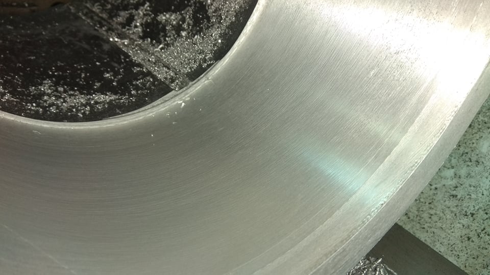

Tak dnes prebehol druhý pokus, formu som upravil podľa náčrtu od fmodela - celý odliatok do kužeľa a na vrchu som spravil náliatok. Ten som zaizoloval sklenou vatou. Po odliatí som ešte vrch zakryl izolačnou platňou. Fungovalo to výborne - spodok formy mal okolo 400°C a na vrchu bol hliník ešte stále roztavený.
Takto vyzeral odliatok tesne po vytiahnutí z formy.
Keďže nemám dosť veľkú pílu, tak som sa rozhodol, že náliatok nebudem píliť ale premením ho na šponu. Tu je obrobok uchytený za náliatok.
Zatiaľ som to neosústružil celé, ale vyzerá to dobre - žiadne trhliny ako pred tým, porozitu nevidno žiadnu. Inak obrába sa to dosť dobre aj "nezakalené", vonkajší priemer som robil CNMG plátkom na oceľ a vôbec sa to nelepilo, uberal som po 10mm.
Tu sú nejaké fotky vnútra odliatku, oproti poslednému pokusu je to dosť veľký pokrok :D povrch nič moc, môjmu 16mm nožu sa vyloženie 100mm príliš nepáčilo. Len som chcel vidieť ako to bude vyzerať. Zajtra spravím nejaký poriadny nôž a prejdem to celé na jedno upnutie.
Veľká vďaka patrí fmodelovi za všetky rady a nákres odliatku, bez neho by som ani neprišiel na to, čo spôsobilo tie kazy v tom predošlom.

No teoreticky to nemělo jít odlejt :lol: :lol: :lol: ale praxe je praxe :wink:
