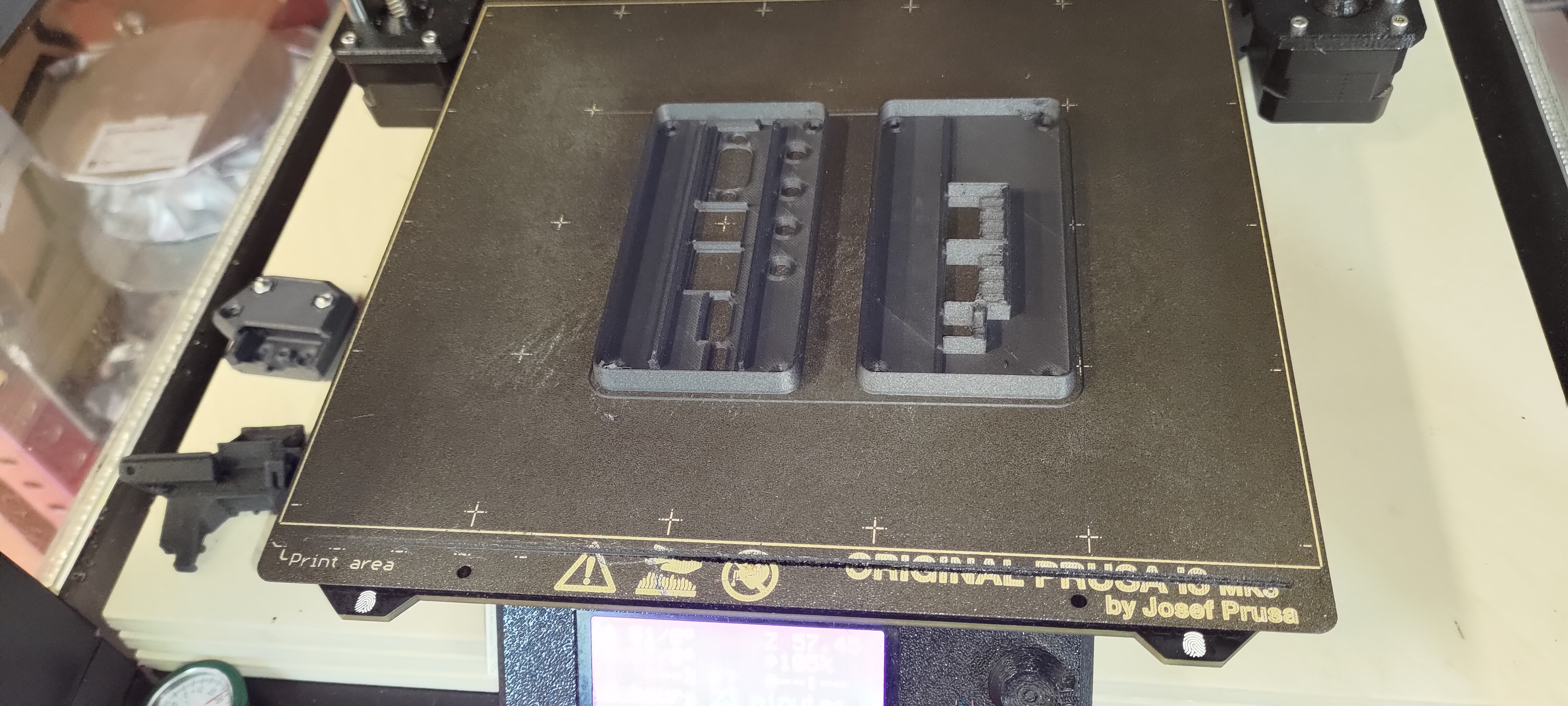

Kdyz tu probirate v tematu o filamentech jejich suseni, tak mi to neda a musim vyzdvihnout Prusament PC blend CF. Skoro to nesaje a tiskne se i po mnoha mesicich otevreny porad velmi slusne a snadno.
Kdyz potrebuje clovek tisknout funckni vec z relativne teplotne odolneho plneneho filamentu a neni cas susit, tak je to jasna volba. Proti jakemukoliv PA je to nesrovnatelne lepsi, pritom ale ma vetsinou jeho dobrych vlasntnosti.
Vcera rychly tisk na Prusovi, filament rok a pul stary, otevreny, nesuseny. Porad skoro bez chyby.
