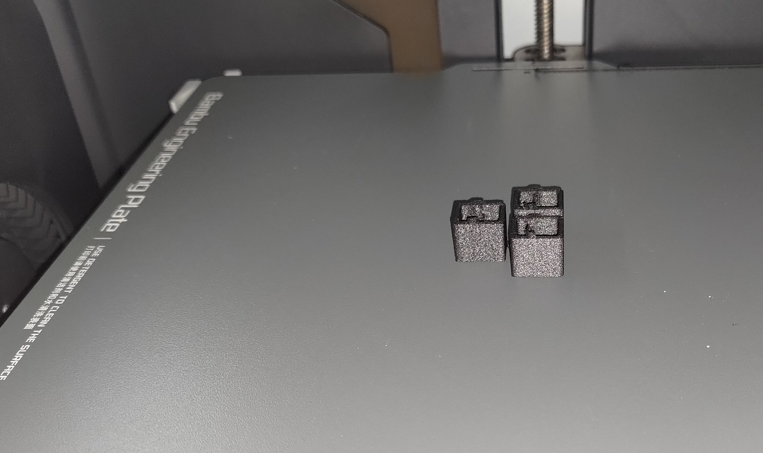

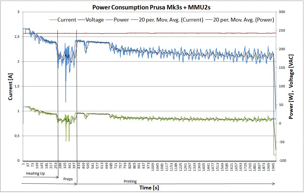

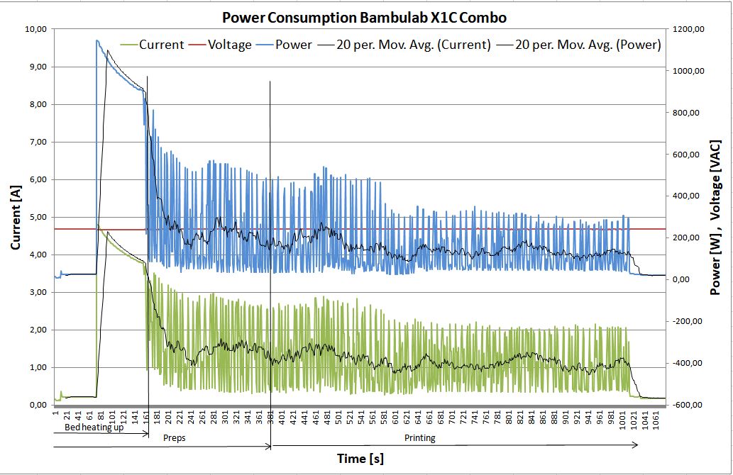

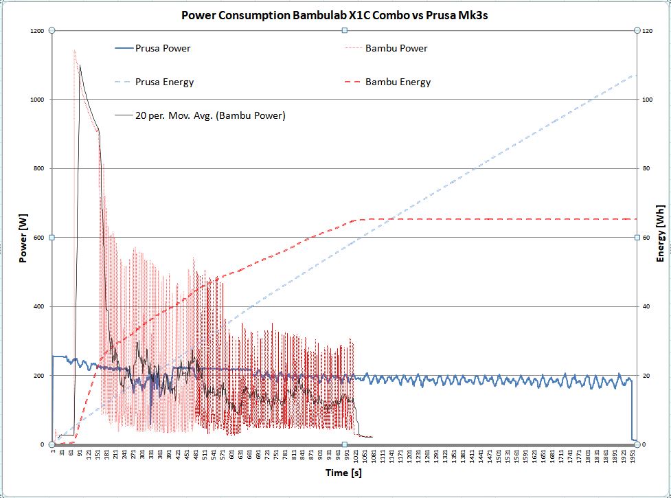

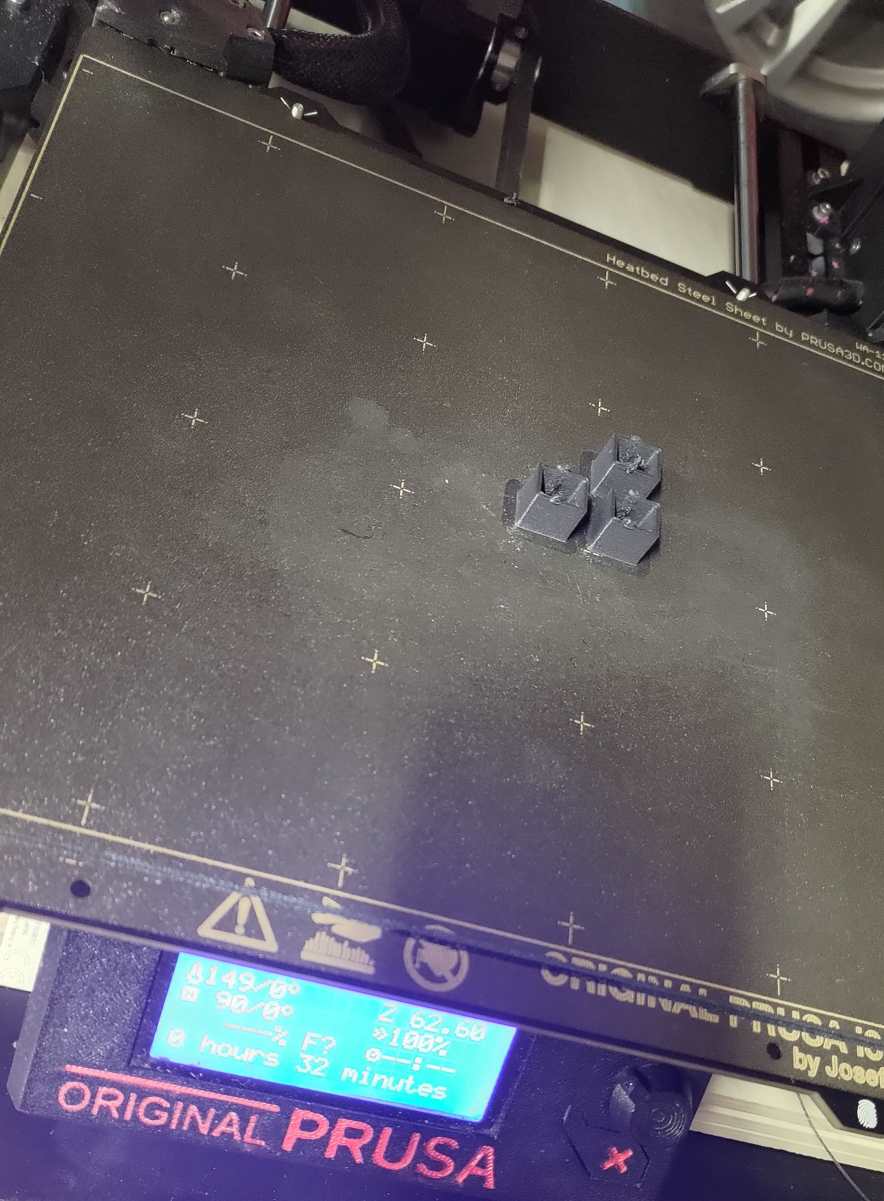

Kdyby nekoho taky zajimalo porovnani spotreby Bambu X1C Combo vs Prusa Mk3s s MMU2s, tak prikladam porovnani kratkeho maleho jednomaterialoveho tisku. Zajimalo me i to, o kolik je rychlejsi Bambu s 230VAC 1kW ohrevem bedu oproti Mk3s s 24VDC 250W ohrevem.
Prusa Mk3s v dobre izolovane bedne a Bambu X1C s HT plnenymi materialy (Prusament PC Blend CF a Bambu PAHT-CF). Prakticky stejne teploty (288°C/100°C vs 290°C/102°C). Prusa na strukturovanem platu potrebuje malicky brim (jen 4mm), Bambu na engineering platu brim nepotrebuje. Obe tiskarny nejnovejsi fw (Bambu 1.7.1, Prusa 3.13.2). Defaultni 100% rychlost.
Prusa to zvlada za nejakych 32minut (7min pripravy a 25min tisk), zatimco Bambu za 17 minut (7+10min) . Samotny ohrev ma Bambu bleskovy, z 15°C na 290°C za min jak minutu a pul) jak tam tlaci ten kilowatt ci vic a dohani tim ty svoje jinak dlouhe startovni pripravy.
Pozn. Perioda logu je 1s, takze skutecna proudova a vykonova spicka na zacatku u studeneho bedu Bambu bude jeste vys nez zobrazenych 1140W.
Celkove pak diky tomu vyrazne kratsimu tisku Bambu spotrebuje v tomhle user case skoro o pulku min energie (65Wh vs 110Wh).
Prusa Mk3s
Prusa Mk3s
Bambu X1C
Bambu X1C
Porovnani spotreby
Porovnani spotreby
Prusa vytisk Prusament PC blend CF
Bambu vytisk PAHT-CF

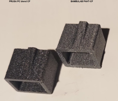

A kvalitativne? To z babulky vyzerá oveľa krajšie, je to tak?
Dawe
Příspěvky: 3063
29. 12. 2023, 4:57
shaolin> rekl bych ze to je velmi podobne. Z te fotky se to muze zdat, ten Prusament trosku stringoval, protoze to je starsi spulka skladovana bez obalu - zatimco PAHT-CF je ve vyhrivanem AMS (viz prispevek od miv). V detailu je to podobne viz foto. Technicky je asi mozna Bambu horsi, protoze ma trosku sloni nohu, jeji lidar na engineering platu nekdy dava prvni vrstvu trochu niz.
Vytisknul jsem si taky uz pred casem zkusebni vzorky pro trhacku, ze si udelam tahovku za studena i za tepla, abych mel porovnani, ale jeste jsem se k tomu nedostal.
