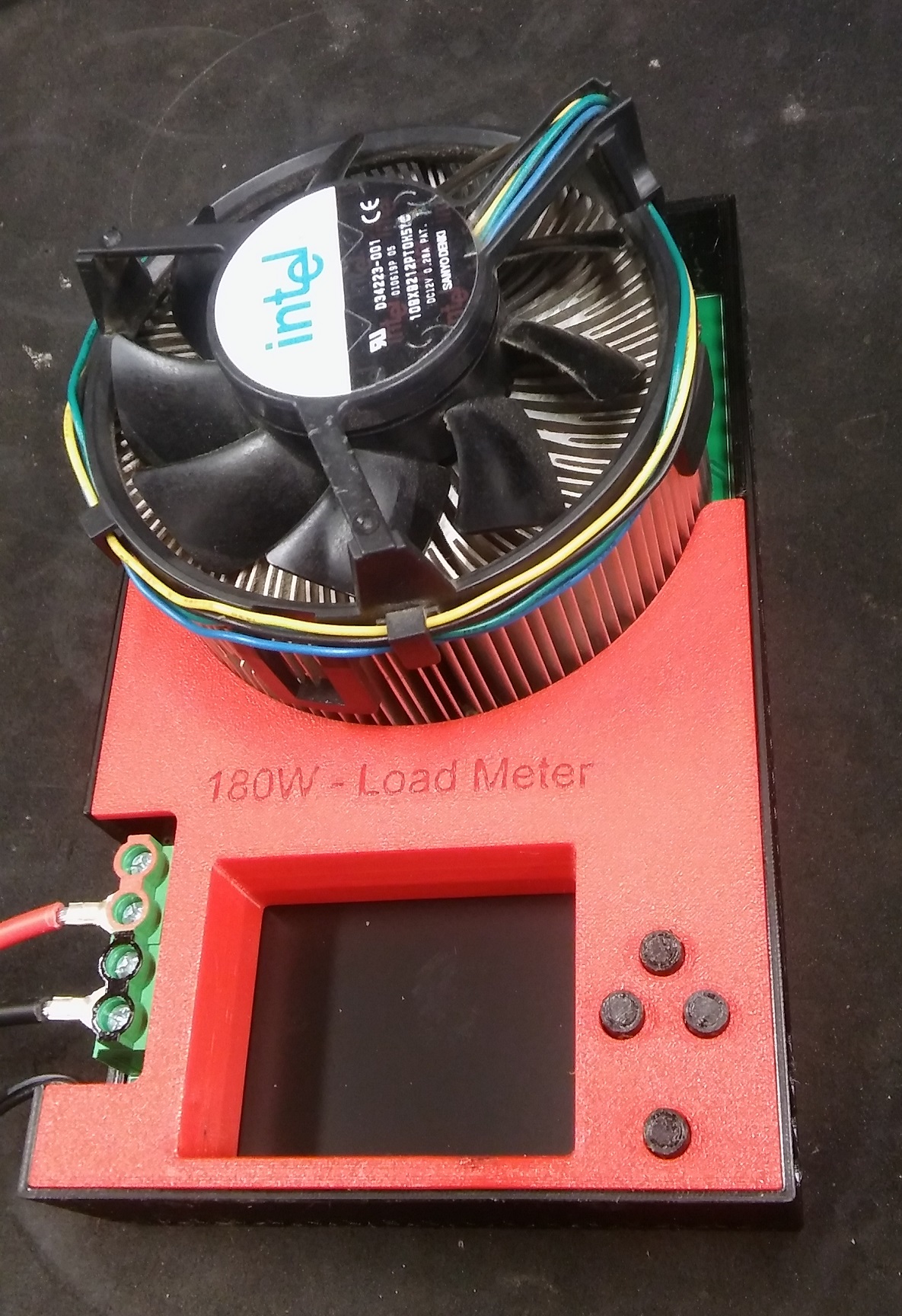

pekny, ja pred lety designoval tu prvni verzi skrinky pro DL24 z ktere pak byly na Thingi remixy. Viz obrazek.
Jinak je lepsi to tisknout aspon z PETG nebo ASA, protoze PLA je na hrane, kdyz dlouho hrnes pres 100W.
Ja tam dal lepsi Intel chladice s medenym heatsinkem, ale ani ten stock neni spatny.
