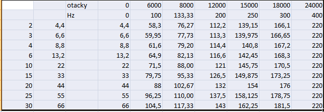

jeste pohledej parametr ktery urcuje napeti pri 0Hz - u me se to jmenuje TorqueBoost.
je to ten prvni parametr v % jmenoviteho napeti.
vypocitane hodnoty v tabulce jsou napeti pri jednotlivych nastavenich a otackach.
co si pamatuju pouzivam 4% - ale hlavu mam deravou

Tak už to asi mám.
Vzal jsem si na pomoc kapesní osciloskop, který krom frekvence měří i napětí.
Výstupní napětí se zadává v procentech tak jsem ho snížil ze 100 na 85 což při 400Hz odpovídalo 230V.
Proud se snížil ke 3A (už to i ukazuje, musí se trochu poladit frekvence a pak se to překreslování displeje uklidní).
Ještě jsem zvedl modulační kmitočet z nastavených 3 KHz na 7 KHz, motor ztichl tak o 60 procent (nepříjemné pískání) a proud ještě klesl.
Nyní se pohybuje bez zátěže od 2,5 do 3,2A, to by se dalo vyladit ručním nastavením křivky, ale to asi není potřeba.

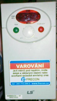

Prosím, byl by někdo z vás, kdo provozujete FT4C52R (500W) s měničem SV008iC5, ochotný opsat mi základní nastavení, se kterými to funguje? Už druhý den to zkouším rozběhnout, ale po rozběhu dostávám chybu "špatné připojení motoru" (POt). Motor i přívodní kabel jsem proměřil, vše by mělo být v pořádku. Už jsem volal do obou firem, jedinou rozumnou radu (Frecon), kterou jsem dostal, zkusit vypnout ochranu H19, se mi nechce zkoušet. Vlákno jsem pročetl tam a zpět, ale moc moudrý z toho nejsem. Nemám osciloskop a i kdyby, můžu ho použít jen jako poličku pod kytku. Může hrát roli, že je přívodní kabel vřetena menšího průřezu? Spletl jsem se při nákupu a zjistil jsem to pozdě. Teď nemám kde vzít jiný. Jediný případ, kdy to zatím běhalo, bylo nastavení 6000 otáček/min, ale to jsem zase vypnul já, přišlo mi, že tyhle otáčky nejsou příliš vhodné.
Děkuji. H.

Jestli je to ten měnič v setu, tak ti mohu večer poslat pár parametrů, které jsem stylem pokus/omyl nastavil a nyní mi to vřeteno jede.

Mám tento.

Asi blbost ale.....Stalo se mi to samé. Stejná hláška. Pak jsem zjistil, že jsem vřeteno připevnil moc dlouhými šrouby a jeden se dotýkal vinutí. Po zkrácení šroubů bylo vše OK.
Pak se mi taky stalo, že jsem omylem vše zresetoval. Nezbylo mi nic jiného, než jít návodem krok po krůčku a postupně nastavovat. Asi po třech hodinách se to podařilo.
Ale co jsem jak nastavil, to si teď bohužel už nepamatuji.

To vůbec není blbost. Až dokončím rozdělanou práci, půjdu to vyzkoušet. Sice jsem šrouby před prvním zašroubováním zkoušel, ale také jsem je nechtěl udělat příliš krátké, možná jsou stále moc dlouhé.
Příspěvky: 7175
4. 4. 2012, 12:34
jo na ty šrouby pozor vycházejí přesně na hlavu vinutí , což je průser !!
jinak jsem to řešil na předchozí stránce ten samý měnič myslím , tady na tom jej rozjel a pak ještě nějaké doladění , tak mrkni o stránku zpět :

Děkuju, četl jsem to celé a nastavení jsem použil.
Výměna šroubů nic nezměnila. Zkusmo jsem spustil obrábění s 6000 ot/min a přidával otáčky ručně z počítače, dostal jsem se lehce přes 9000, pak to vyplo. Večer bych to chtěl vyzkoušet ještě jednou, pak asi restartuju měnič a začnu znova.
Příspěvky: 7175
4. 4. 2012, 5:16
to by mohlo být nějaké proudové omezení , na skoušku nastav omezení proudu klidně na max
a jakou máš nastavenou účinost motoru?
