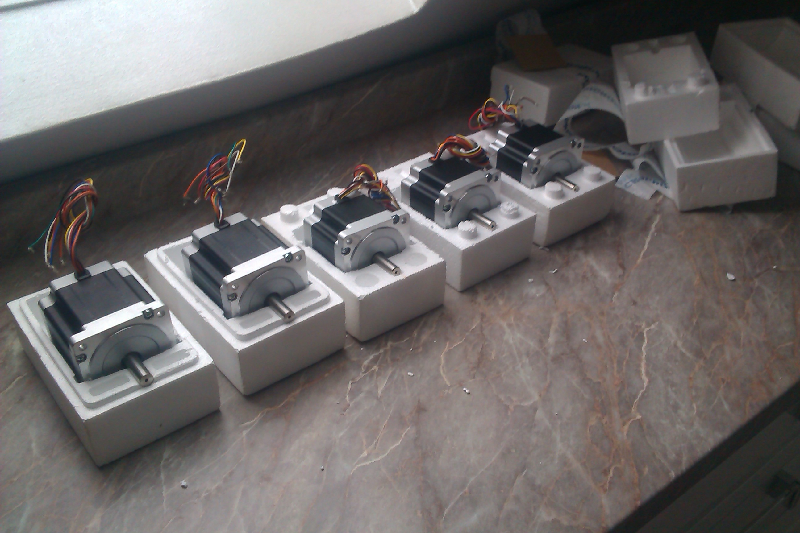

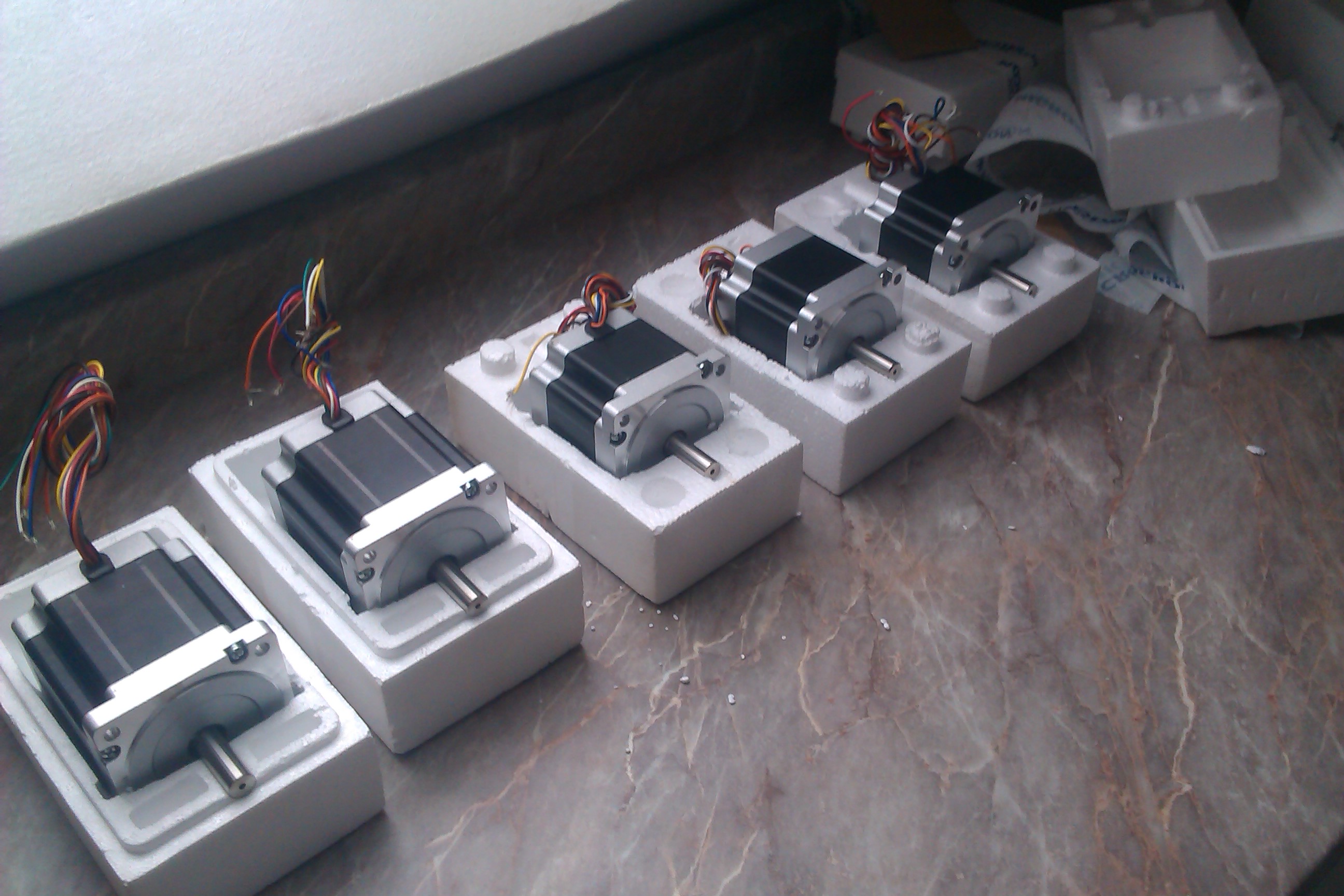

Akurát dorazili motory ,moc sa teším ,akurát som dorobil zdroj 68V/8A pre drivery/ motory
2x 5,3 Nm Y
1x 5,3 Nm Z
1x 7 Nm X
Příspěvky: 9387
17. 5. 2013, 12:36
Paráda, myslim, že budeš mít nejsilnější ypsilonku (přeju ti, aby to nebyla i ta nejpomalejší) na dvoufázovejch krokáčích na fóru :) Co ten pátej?

Patres.I
Příspěvky: 289
Registrován: 20. 1. 2012, 6:00
17. 5. 2013, 12:54
Thomeeque píše:Paráda, myslim, že budeš mít nejsilnější ypsilonku (přeju ti, aby to nebyla i ta nejpomalejší) na dvoufázovejch krokáčích na fóru :) Co ten pátej?
Bude to cez prevod ,takže o to sa nebojím :)
Asi na rotačnú os ,ešte neviem .
