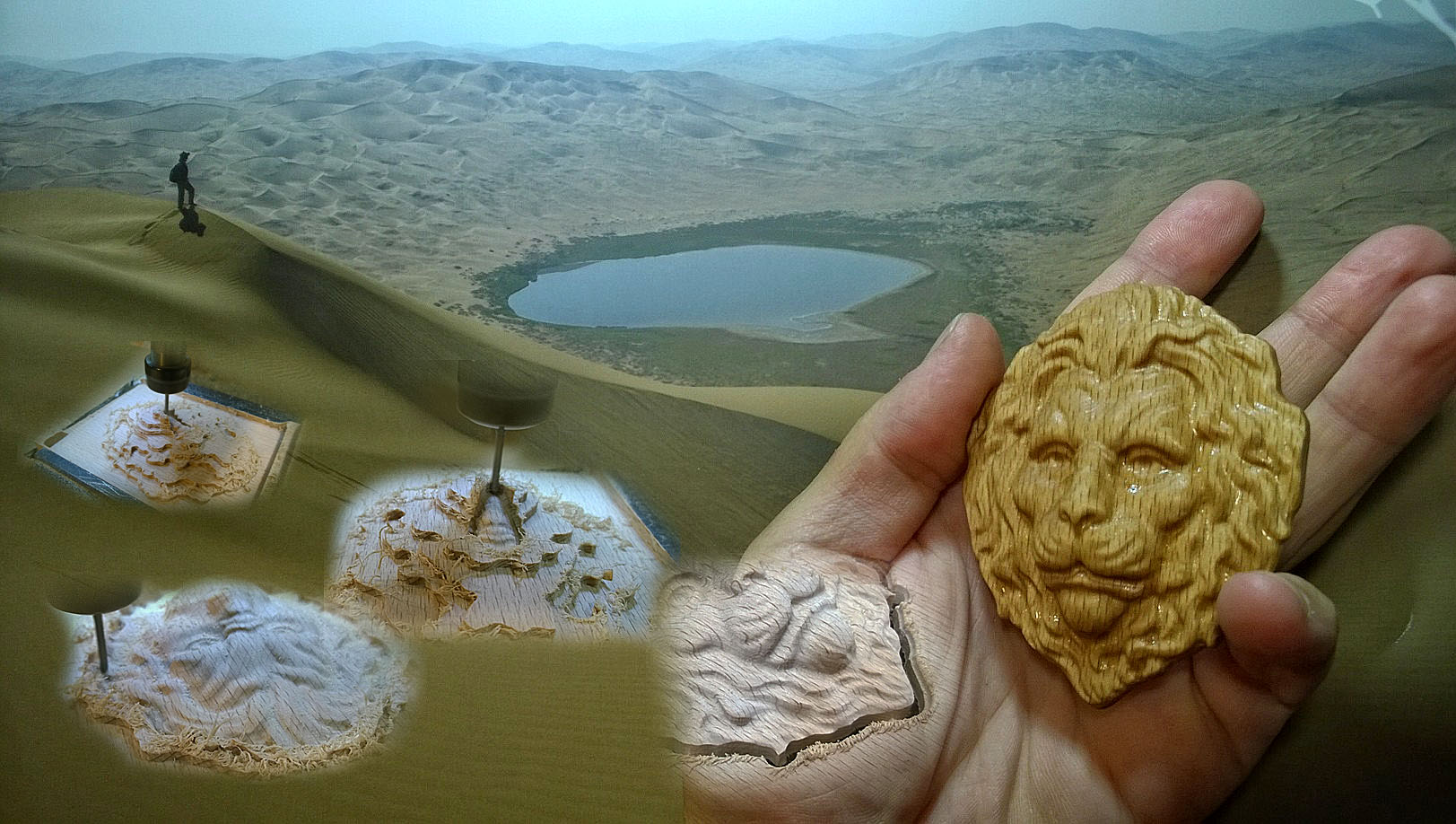

chtěl jsem si vyzkoušet udělat "toho lva" jak kluci tady z fóra stáhli z http://www.thingiverse.com/thing:160561" onclick="window.open(this.href);return false; tak jsem se konečně dokopal, vzal bukový práh a tady je výsledek, pak sem to jseště natřel Osmem (na fotce je ještě lesklý, teď už krásně hladké a suché), je to:
hrubováno pr. 3mm plochou frézou - karbid, 24.000ot/min., posuv 50mm/s, boční úběr 1,5mm, výška úběru 2mm, cik cak po Y
finiš pr. 2mm kulová - karbid, 24.000ot/min., posuv 5mm/s, boční úběr 0,3mm, výška úběru 1mm, sousledně od středu spirála
ořez - nechtělo se mi přehazovat frézu, tak stejné řezné podmínky jako finiš (jen posuv 12mm/s), ořez s můstky a kruhovým zanořením po celém obvodu rovnoměrně

Tak to je paráda :shock:
No nic musím to ještě vyzkoušet hned jak bude čas .
Máš to fakt pěkné .

.. to ta kulovka fréza a 1:30hod finál vrstva :D
