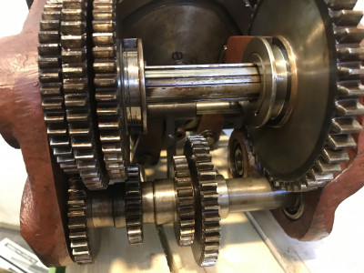

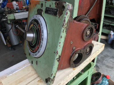

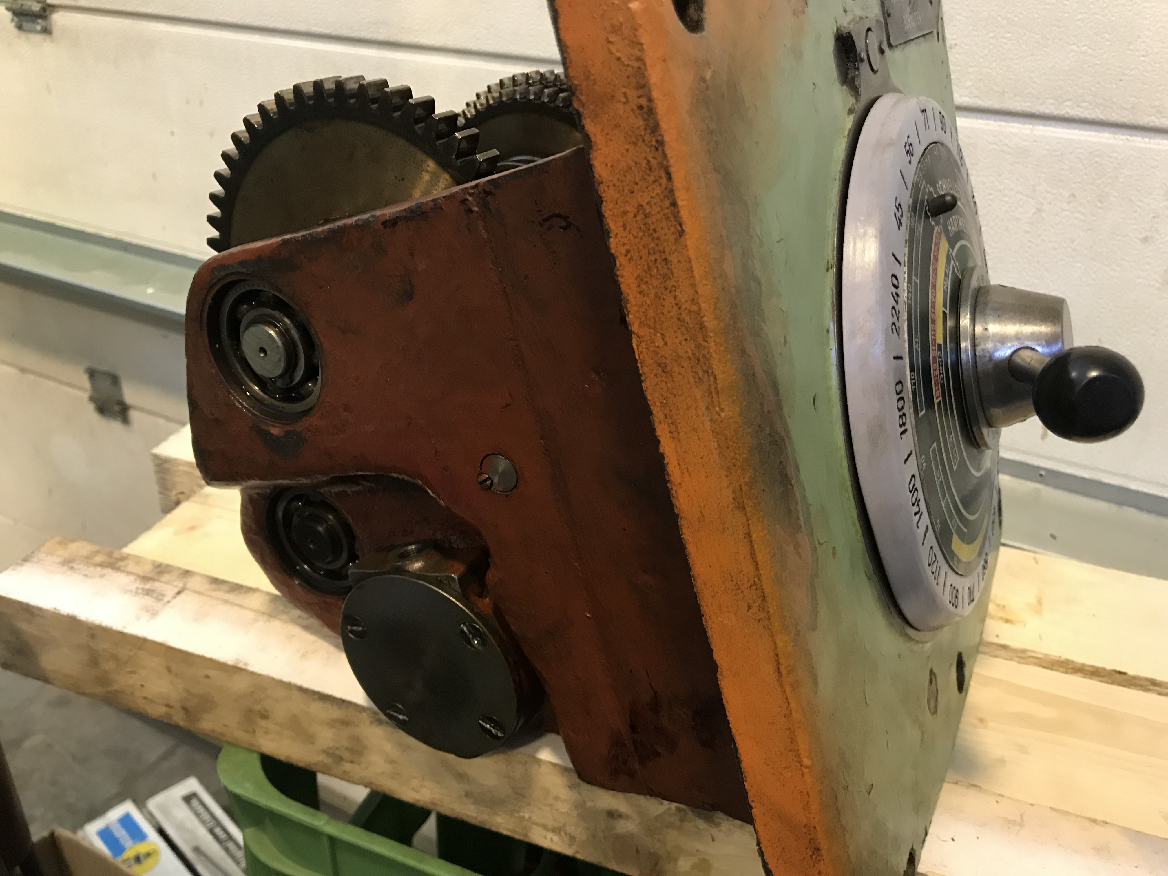

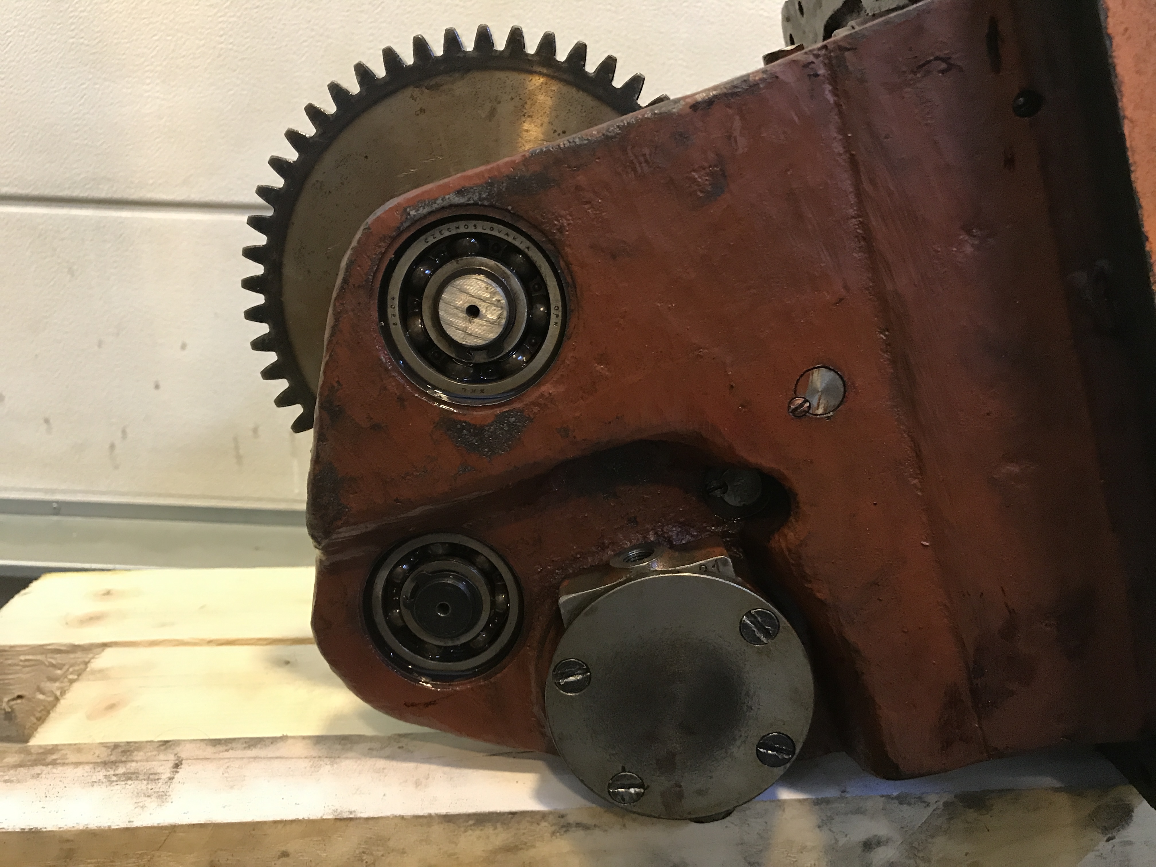

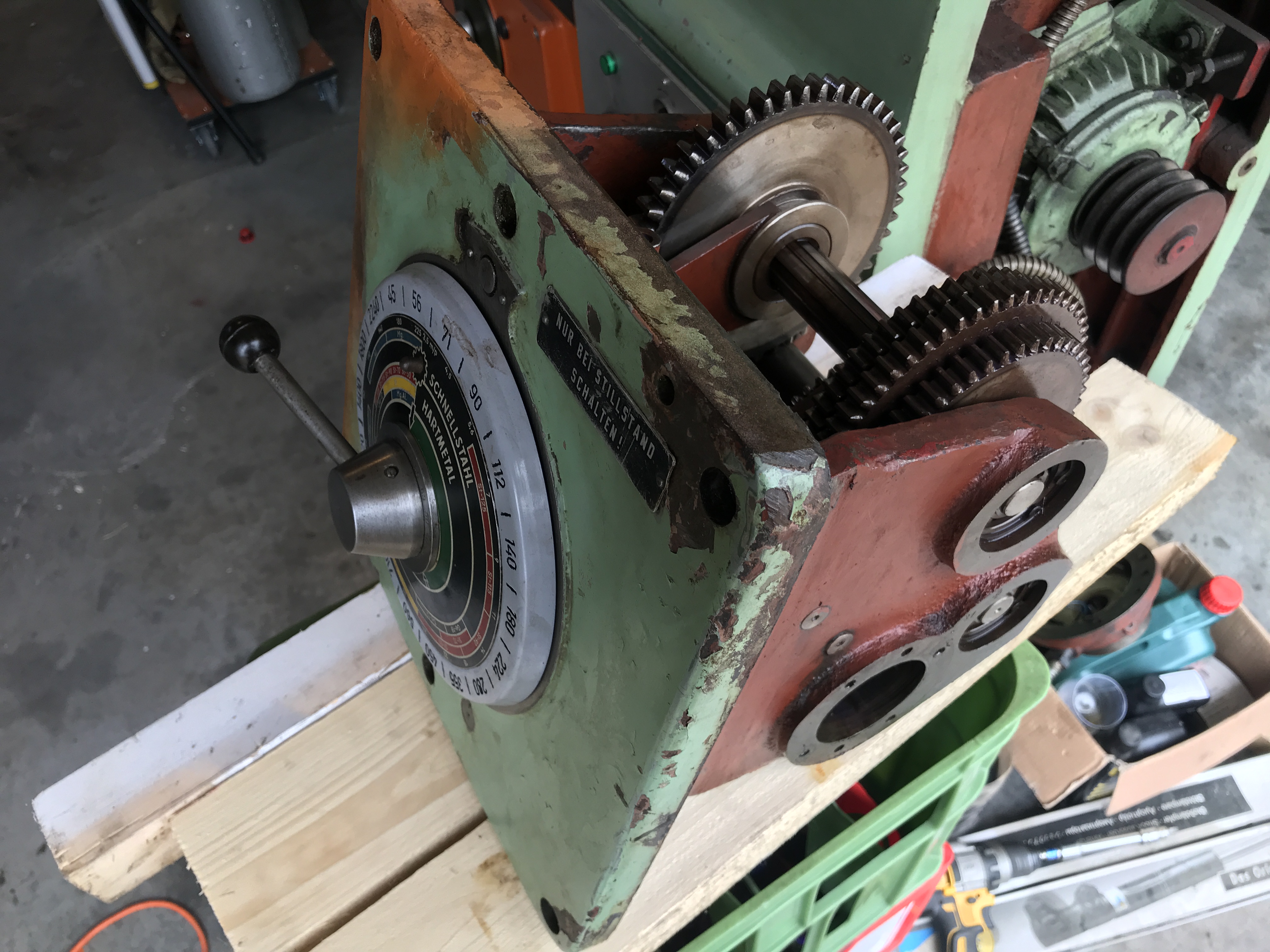

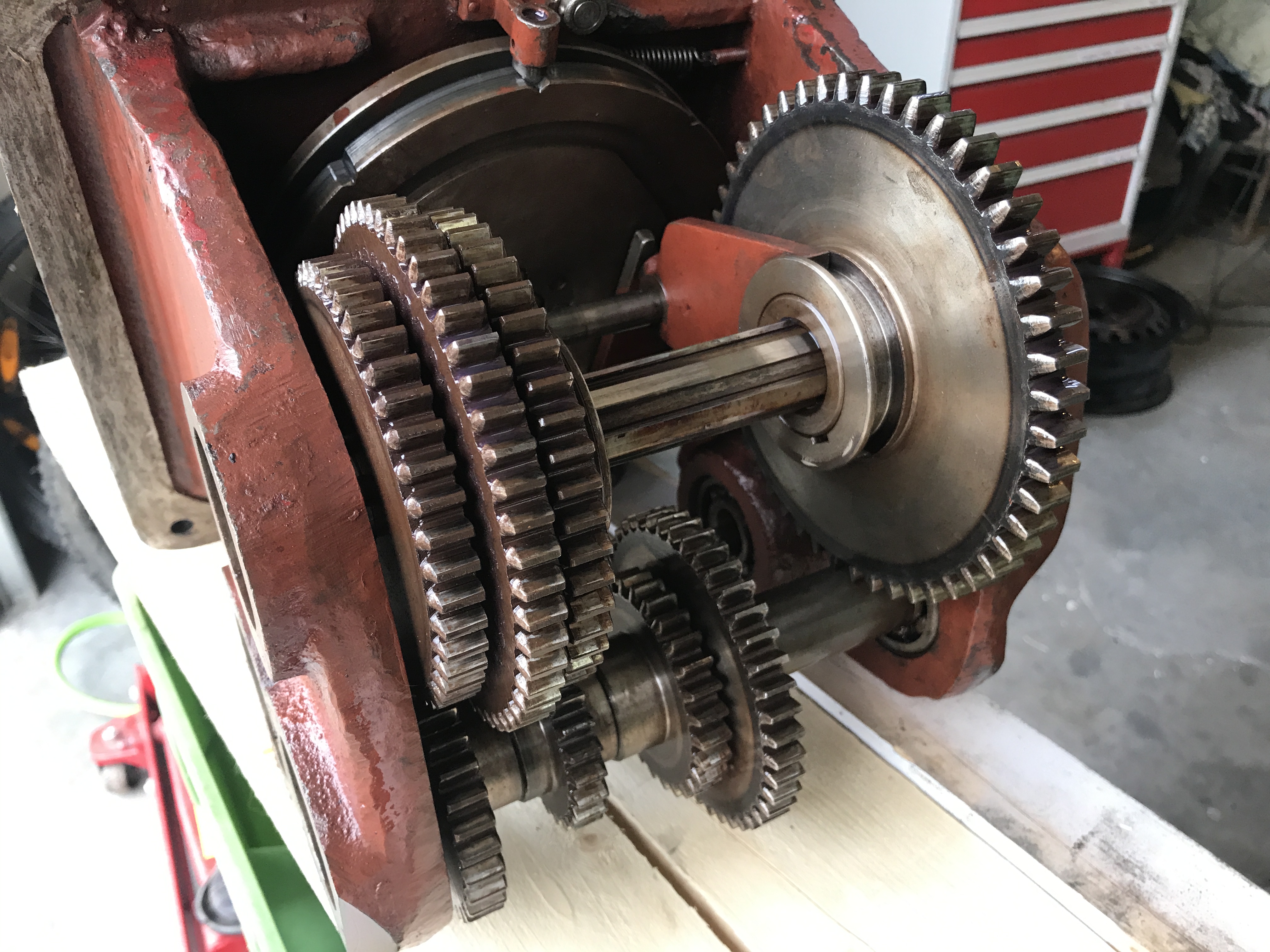

Upresnim teda ze segerovka se nemusi sundavat, zkousel jsem to ale neslo mi to, je tam hodne blby pristup, tak jsem zkusil vyndat celou osu i s loziskem a to slo docela lehce.
Prevodovku jsem vyndal sam ven a zvazil, nezdalo se mi to a ma jen 49,7kg
Diky vsem! Jeste prikladam fotky, treba se nekomu budou hodit.

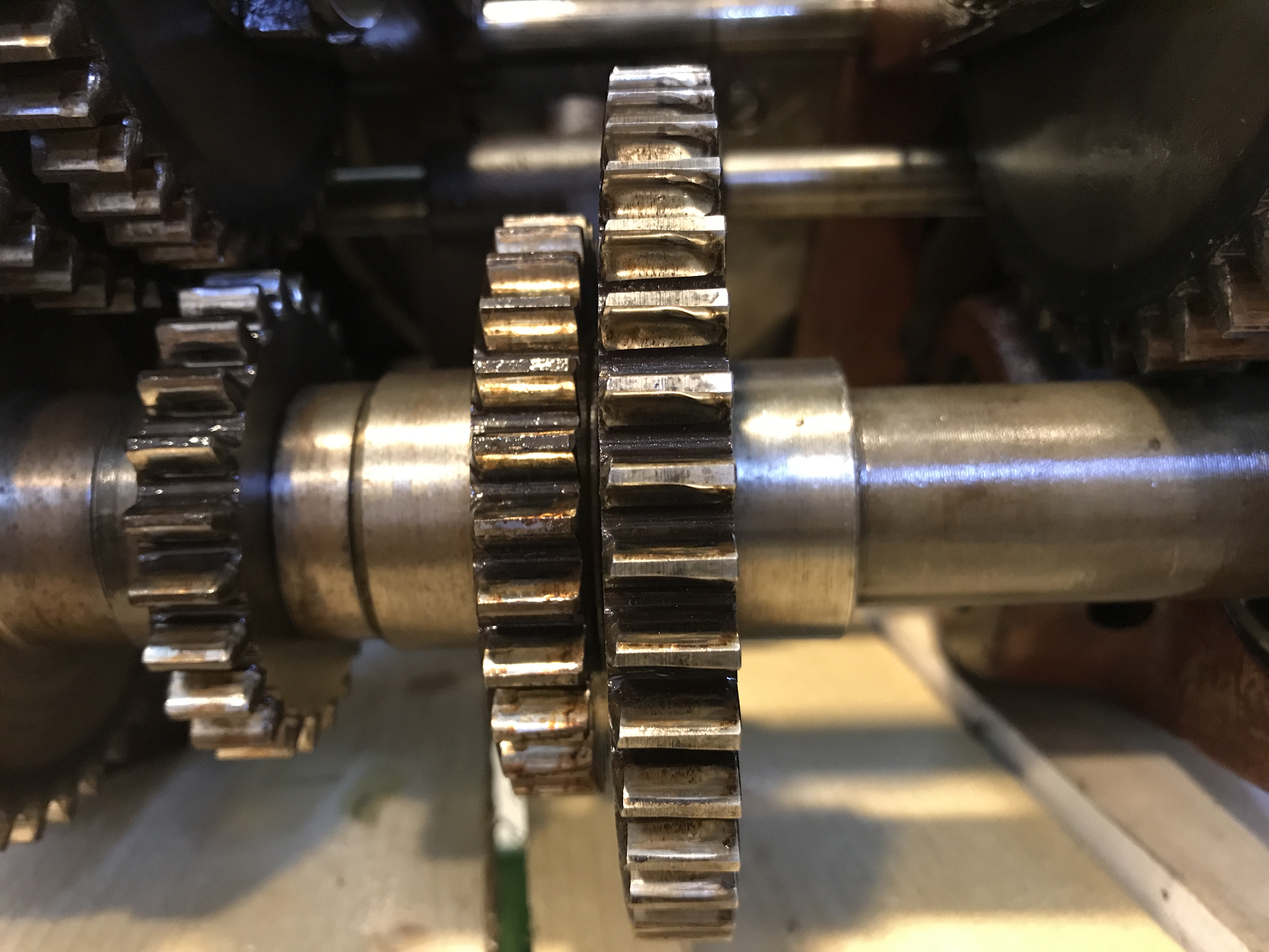

Jo a jedno ozubene kolo je dost opotrebovane, nemate nejaky napad jak k nemu lehce/levne prijit? :) cetl jsem nekde neco o ozubenych polotovarech.

No prevodoviek jak otačkovych tak posuvovych je asi niekolko verzii. Vykresy ktore mam k mašine, tú segrovku ktora drzi to lozisko aby nešlo von aj s hriadelov, neuvádza. Ale ja ju tam ma m v telese prevodovky. Dalsie obmeny su segrovky v pouvovej prevodovke nan iektorych hriadeliach čo som zistil pri demontáži. Clovek ide tahati hriadel von a ono to akosi nejde. Pozeram vykres ved tam nema čo byť, pozriem poriadne do prevodovky a tam segrovka.
