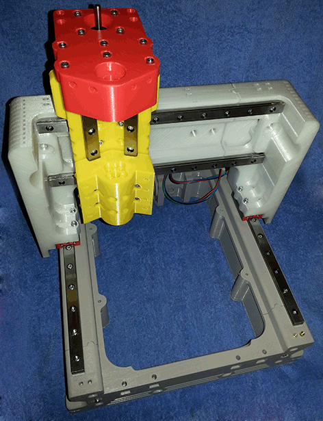

Právě dorazilo lineární vedení, vypadá dost slušně. Na těch vodítkách jsou pojezdové domečky a v domečkách kuličky. Měl bych otázku. Když tím pojezdem, pokud to vůbec jde, vyjedu z vodítka, vysypou se kuličky (na zem do koberce)

grade065

Měla by tam být takovà klícka z drátku né?

Zatím jsem nenašel odvahu podívat se. Straší mne představa, že tam žádná klícka nebude, už teď se děsím představy, že ty nicotné kuličky vracím.

Chvilka strachu, je tam, klícka, sica taková forová (jeden drátek) ale je.

Už to vypadá jako CNCéčko.

Ty vytisky vypadaji fakt robustne oproti treba tronu. Na tohle jsem zvedavej.
Hlavne co to bude delat dlouhodobe s vlhkosti.

Zcela určitě to bude s vlhkostí pracovat.
