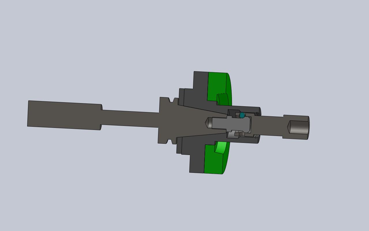

Mohol by som ťa poprosiť o trošku detailnejší nákres vretena ako je riešené upínanie "frézovej hlavy" resp. "Sústružníckej hlavy" a nebolo by na škodu aj nijaké ďalšie videjko ako lietajú špony.

Hodiny už dávno nepočítám. Teď už dělám jen po chvilkách, když mašinka stojí. Snažím se dokončit výměnu nástrojů. Na vřeteno se namontuje buď příruba s univerzálkou nebo příruba s ISO kuželem a vymění se táhlo.

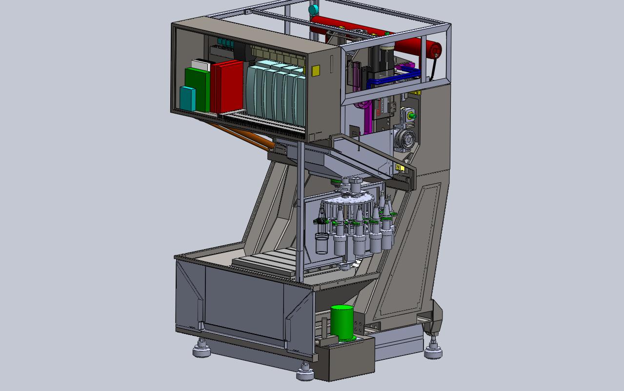

Tak jsem konečně trochu pokročil s výměnou nastrojů. Jde to pomalu ale teď už zbývá jen natáhnout káble, dopsat program a dodělat nějaké kryty. A taky se vybavit nástrojema abych tam měl co nastrkat :lol: Přesnost jsem jsem zatím moc netestoval, bez zatížení to najíždí na setinové hodinky přesně. Při frézování díry pr.30, fréza HSS trochu tupá pr.12, hloubka 20mm, přídavek 0,2 vyšel ovál 0,03 mm. Doufám že při jiných podmínkách to bude lepší.

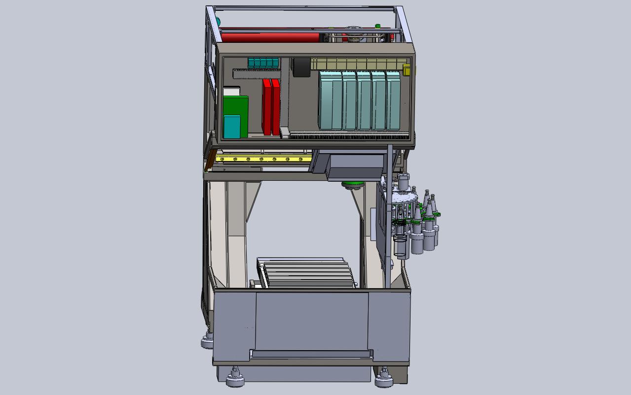

Není to roletka ale jen kus staré gurtny z dopravníku. Posuvné kryty tam jsou ale ??? pár chyb začátečníka. Kryty nemají stírací lišty a špóny mají snahu se trochu mačkat pod. Navíc nemám žádný sklon takže emulze nestéká jak by měla. Teď už s tím nejde nic dělat výškově se to tam nevleze.Nedávno jsem to měl rozdělané a nikde ani špónka ,ale pro klid duše jsem tam ten pás dal.
Zásobník už se točí ještě dodělat program a odladit rampy motoru, zatím nemám dost nástrojů abych ho zatížil naplno.
