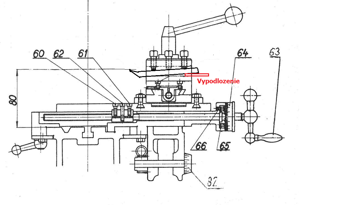

Teraz ma trapi ina vec. Chcel som vycistit miesto so zavitovou tycou nozoveho suportu. Dal som dole ten kryci plech a nejde naspat. Rozobral som to cele. Povolil som tie 4 skrutky hore, vytiahol rybinovu vlozku a cakal som, ze to vyklopim hore. Nie. Zrejme budem musiet nejako vyskrutkovat tu zavitovu tyc, ale neviem dat dole tu klucku, aby som sa dostal k tym skrutkam pod noniusom.
Tolko nadavok, ze aj v pekle budem na samotke.

Ty 4 šrouby co jsi z vrchu vyšrouboval přichycují matici. Alespoň u mne je ta matice poměrně přesně ještě osazena v kapse na tom sedle. Z boku (zezadu) pak je pátý šroub a ten tlačí na tu matici v té kapse. Proto tam drží i po vyšroubování těch 4 šroubů.
Ten plech je umístěný mezi sedlem a tou maticí, proto ti to nešel vrátit.
Sundání kličky. Šroub končí kuželem na kterém je nasazená klička, která je ještě pojištěna kuželovým kolíkem. Nejprve vyklepnout kolík a pak sklepnout kličku.

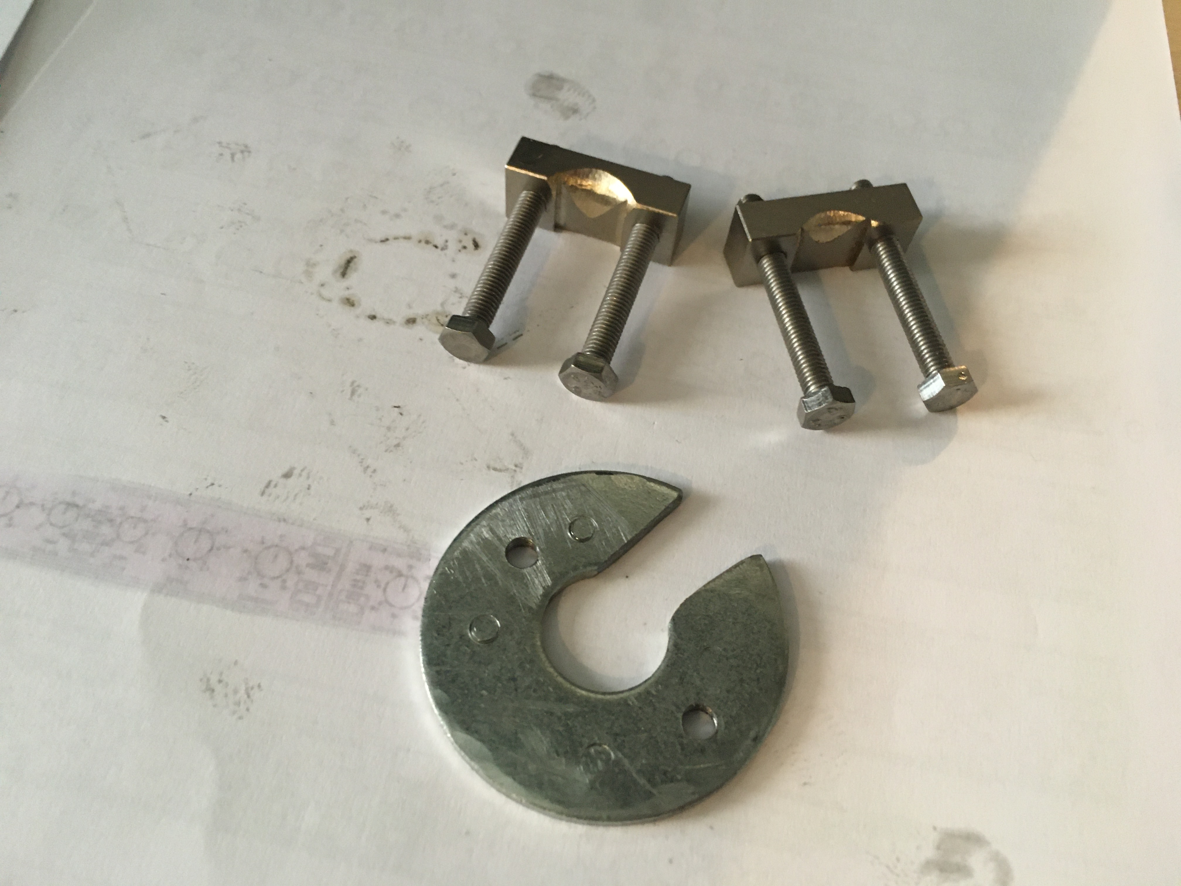

U sundavání kličky také nerad do ní tluču (abych si něco neohnul) - tak jsem si udělal vytlačovák na kuželový klínek a stahovák (odtlačovák) na tu kličku. Je to udělané ze dvou šestihranných placiček které jsou provrtány podle průměru šroubu, z jedné strany je ta středová díra rozšířena až na kraj, aby se daly nasadit na ten šroub. Do tří rohů jsou udělány závity a do nich dané šroubky a když se to nasadí na ten šroub ke kličce tak těma třema šroubkama rozpírám ty placičky a tím stáhnu tu kličku. Soustruh ti k výrobě téhle blbinky pomůže.

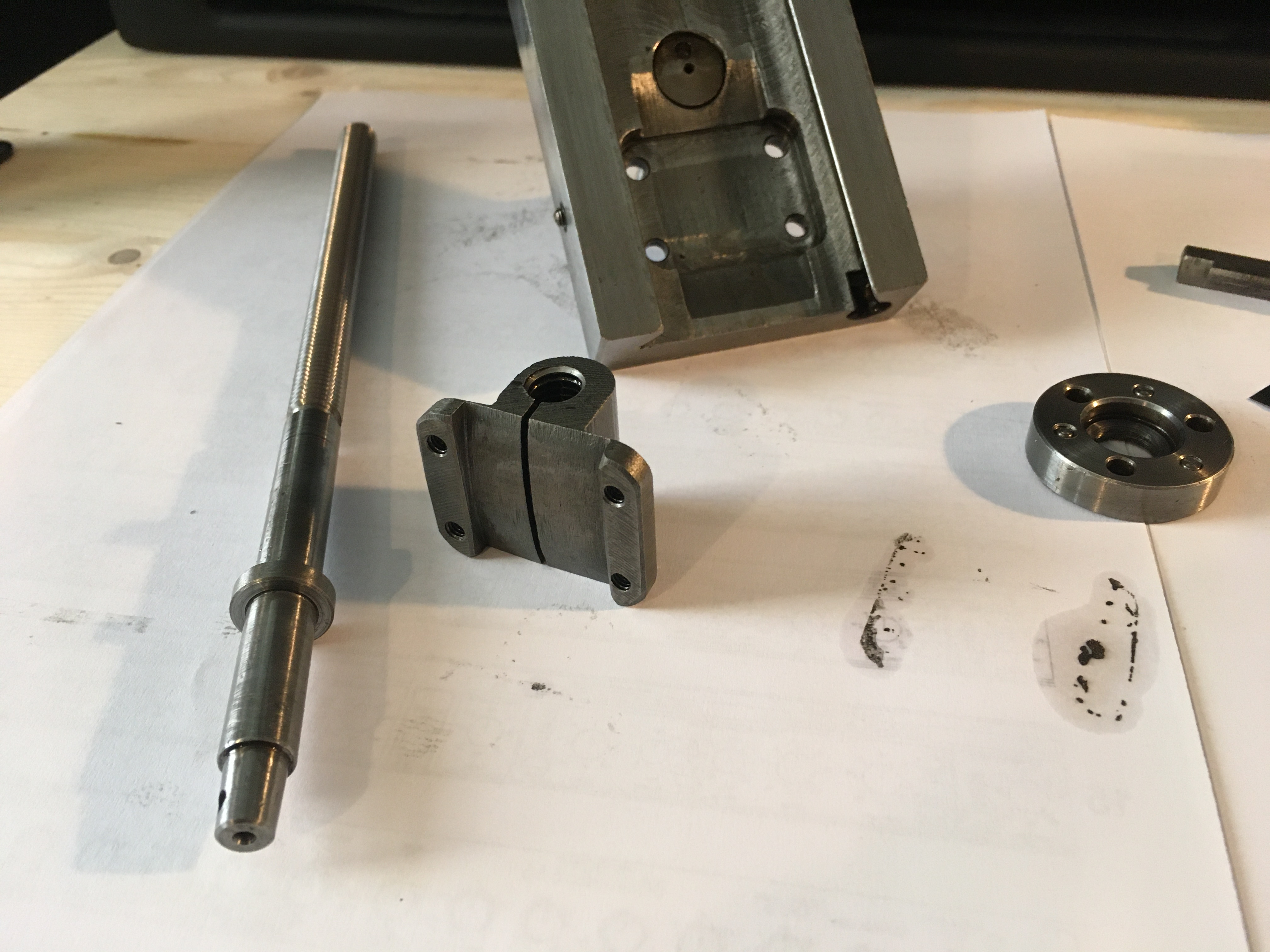

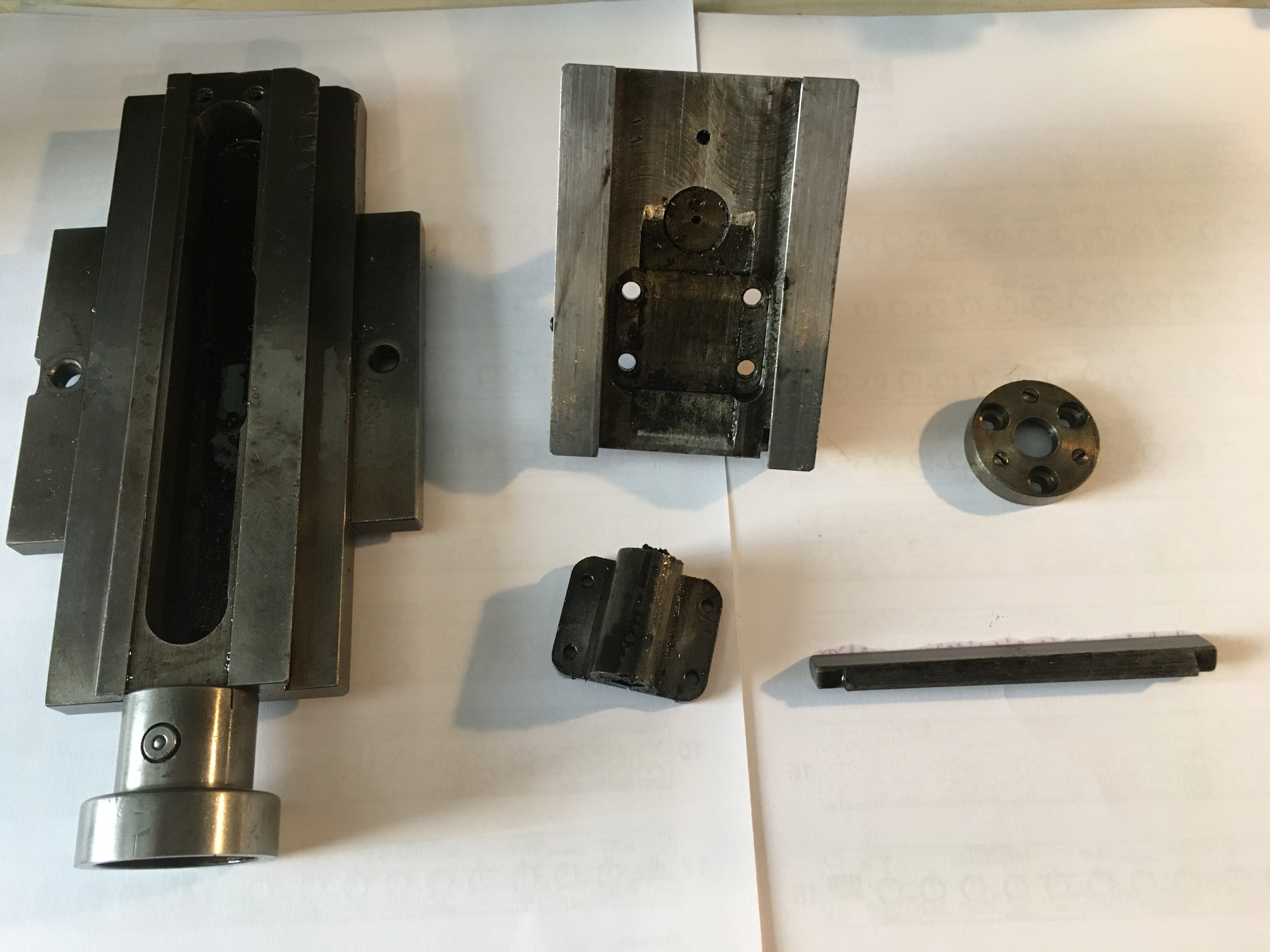

Ta kluka na horny posuv ma skoro pripravila o vlasy. Spravil som si aj pripravok, ktory som si zabrusil kvoli tomu tvaru kluky. Vsetko je tam gulate a sikme, a ked ta sila neposobi rovnobezne s osou, tam sa to len prieci. Podlozka je len a aby som neposkodil nonius. Sparomierkou som si tie 4 skrutky zrovnal do roviny a potom rovnomerne pritahoval. Aplikoval som aj horuci vzduch, aby nebolo az take nasilie.
Vysledok som nafotil, mozno to niekomu niekedy pomoze. Cele to bolo spinave a v tej rozrezanej matici bolo dost bordelu.
Ocistene:
Uz to ide krasne!

Ahoj - Stahovák - proto jsem ti psal ten stahovák, že má mít 3 šroubky. Už kdysi dávno lidé zjistili, že stolička se třema nohama se na nerovné podlaze nekolíbá, zatímco ta se čtyřma ano :lol:
