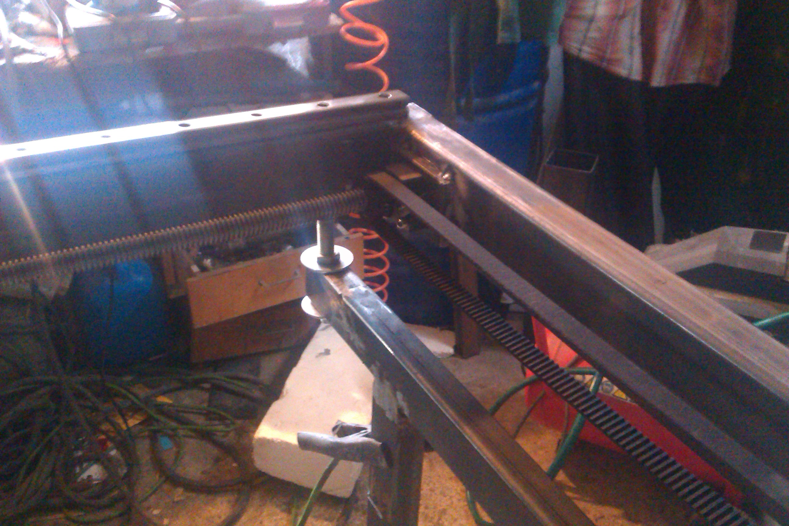

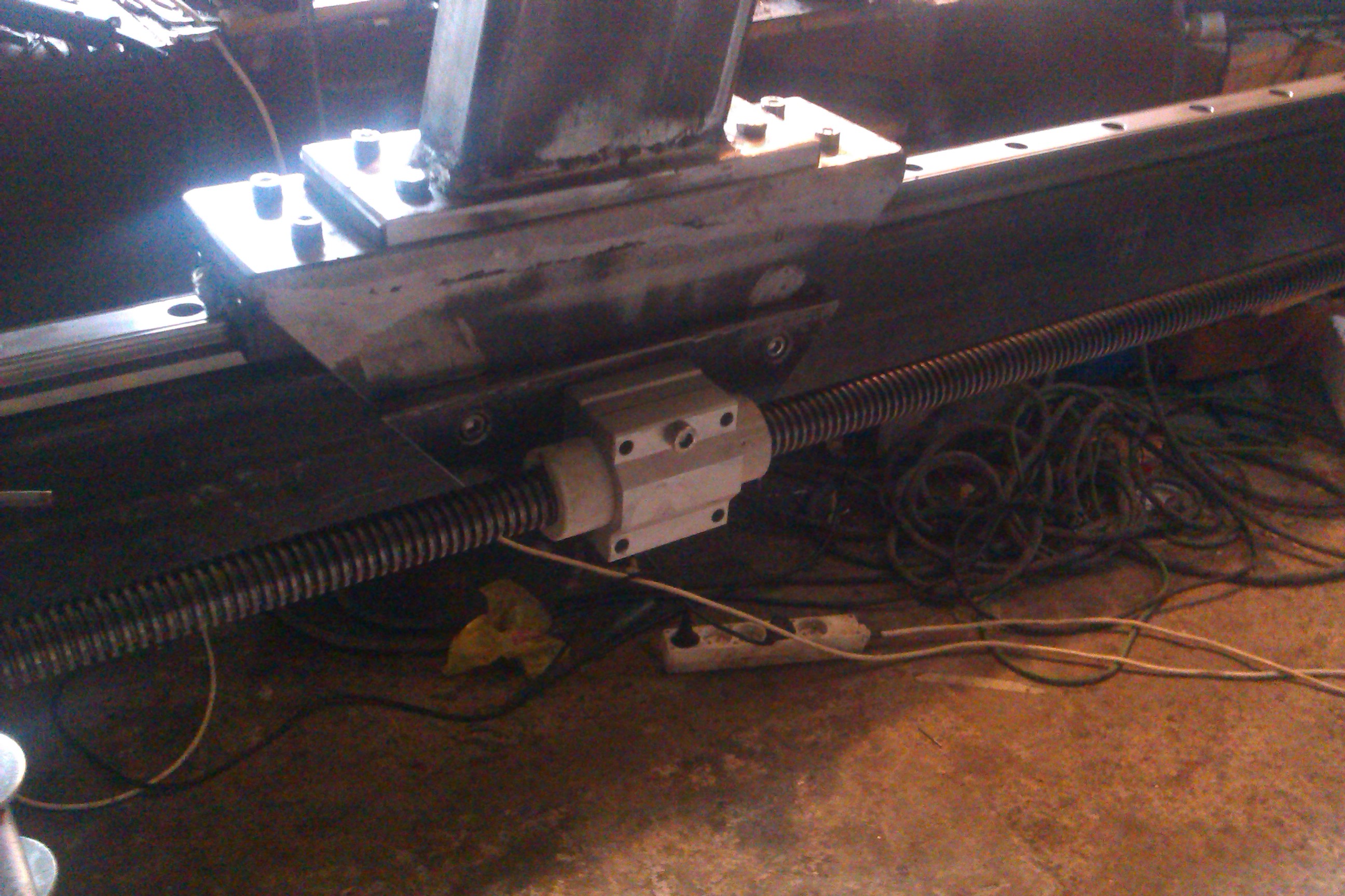

musíš ty dva motory a dva šrouby spřáhnout dokupy , bud dát jeden dlouhý řemen nebo dát , motor + šroub , motor+šroub a šroub+šroub
aby ti nemohlo dojít ke skřížení portálu , což by se snadno mohlo stát .
dva motory na jeden driver jsem testoval a často to stratilo kroky a dostávalo se to do rezonancí , opravdu to není vhodné .

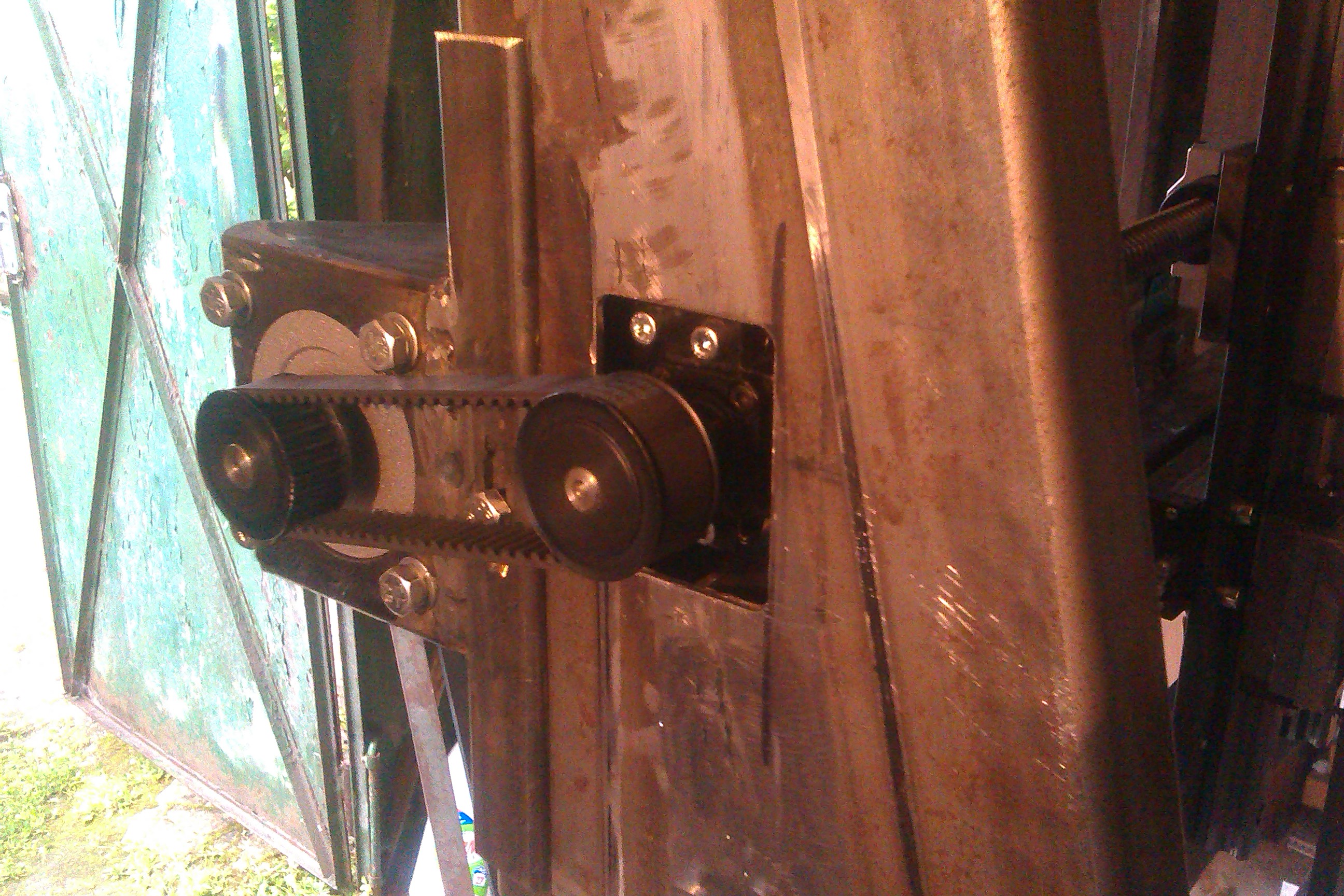

packa píše:musíš ty dva motory a dva šrouby spřáhnout dokupy , bud dát jeden dlouhý řemen nebo dát , motor + šroub , motor+šroub a šroub+šroub
Dobre ,použijem zvlášť driver ,a kvoli čomu je potrebné to spriahnuť ,píšeš že sa to môže skrížiť? Ale ako ,ked na každej strane je šrob ,ktorý pracuje rovnako ako ten na druhej strane ?
Příspěvky: 7159
18. 5. 2013, 9:33
ale jak zaručíš aby se ti to nehlo když budeš mít drivery vypnuté ? pnutí knstrukce ti stím hne jako prd , proto je dobré mít to spřažené a tím si budeš moct i doštelovat kolmost os X a Y
Teoreticky by měl fungovat posuv bez mechanického spojení ale uvědom si že motory nekrokují dokonale synchronně, vždy tam může docházet k nějakým nechtěným posunům a pak se to může celé rozkmitat.
Případně jeden motor ztratí krok a bez zpětné vazby (odměřování) to driver nezjistí.
Navíc velmi potřebuješ svázat ty vozíky aby se zvedla tuhost a neměly snahu se "rozjiždět" a přes šrouby to je dobrá volba která moc nestojí.

Myslí že pri ujdení 2 krokov to "remeŇ spozná? A potiahne "vypadnutý motor" ? Porozmýšlam otom .

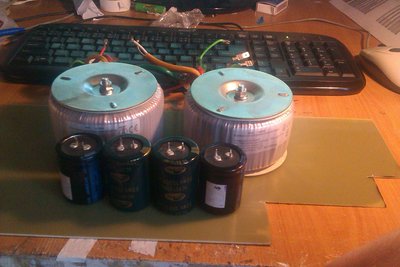

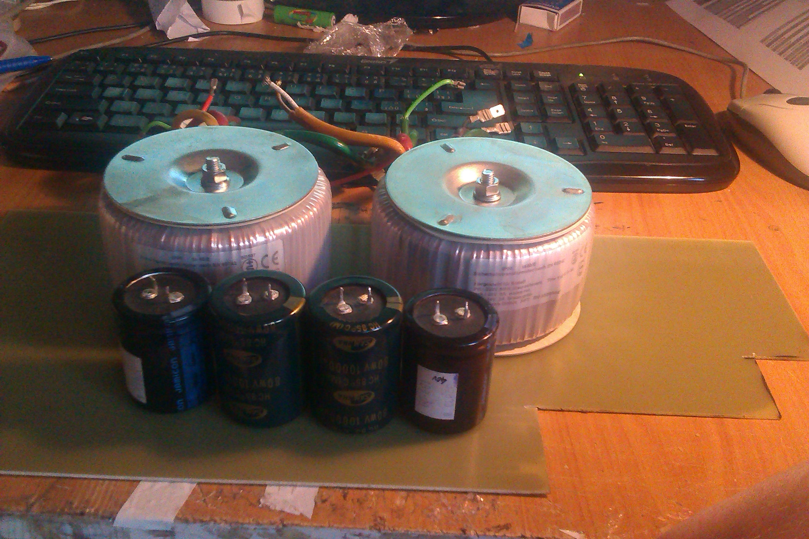

Tak trošku som pokročil ,
Trafa 70V /8A filtracia 30 000 uF /100V :) akurát sa chystám na výrobu DPS ,

23. 5. 2013, 2:37
K čemu budeš na frézce použivat těch cca 95V, které polezou z toho trafa, za usměrněním a kondíky?

Bob píše:K čemu budeš na frézce použivat těch cca 95V, které polezou z toho trafa, za usměrněním a kondíky?
Zde asi nastala chyba - 2x24V trafa tedy cca 70V naprázdno (nikoliv dvakrát trafa :D )

Cjuz píše:
Áno ,presne
teoreticky 70V po usmernení a vyhladený ,uvidíme ako pri odbere ,dúfam že kondíky podržia ( 30 000 uF ) :)

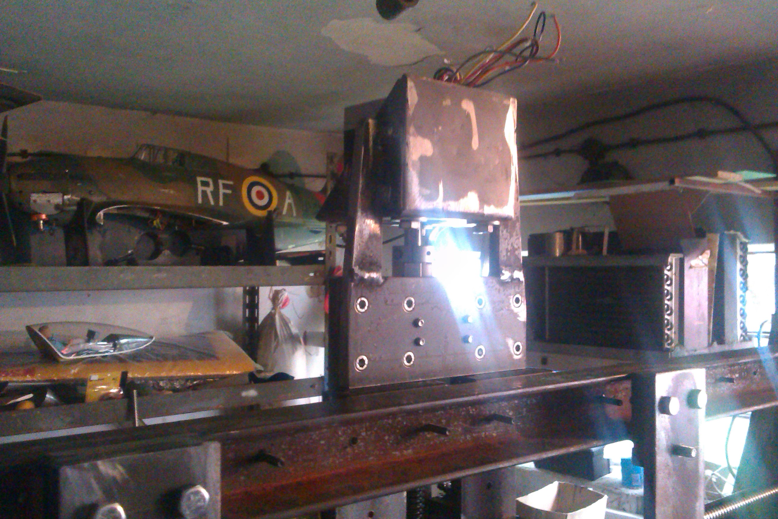

7. 6. 2013, 5:59

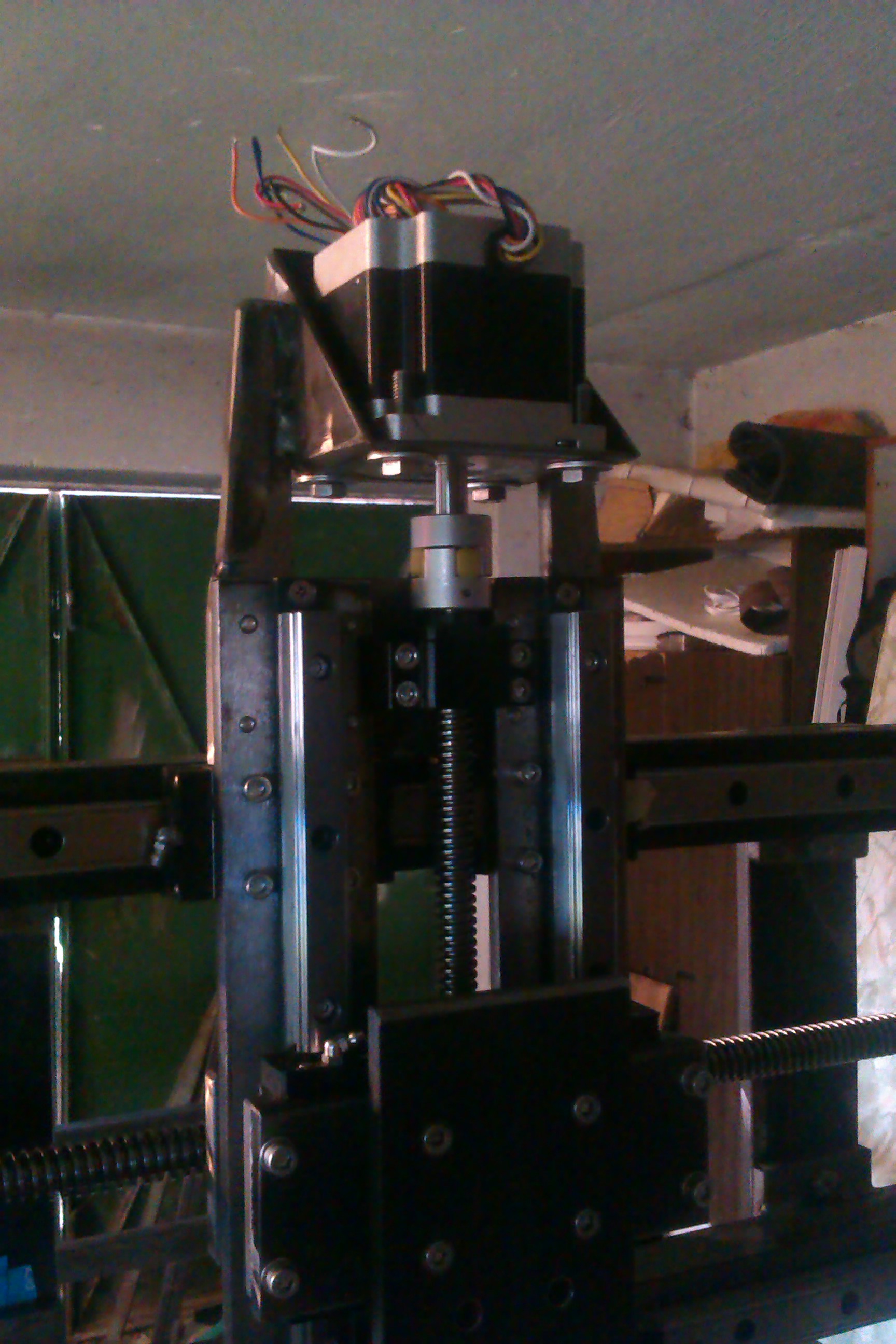

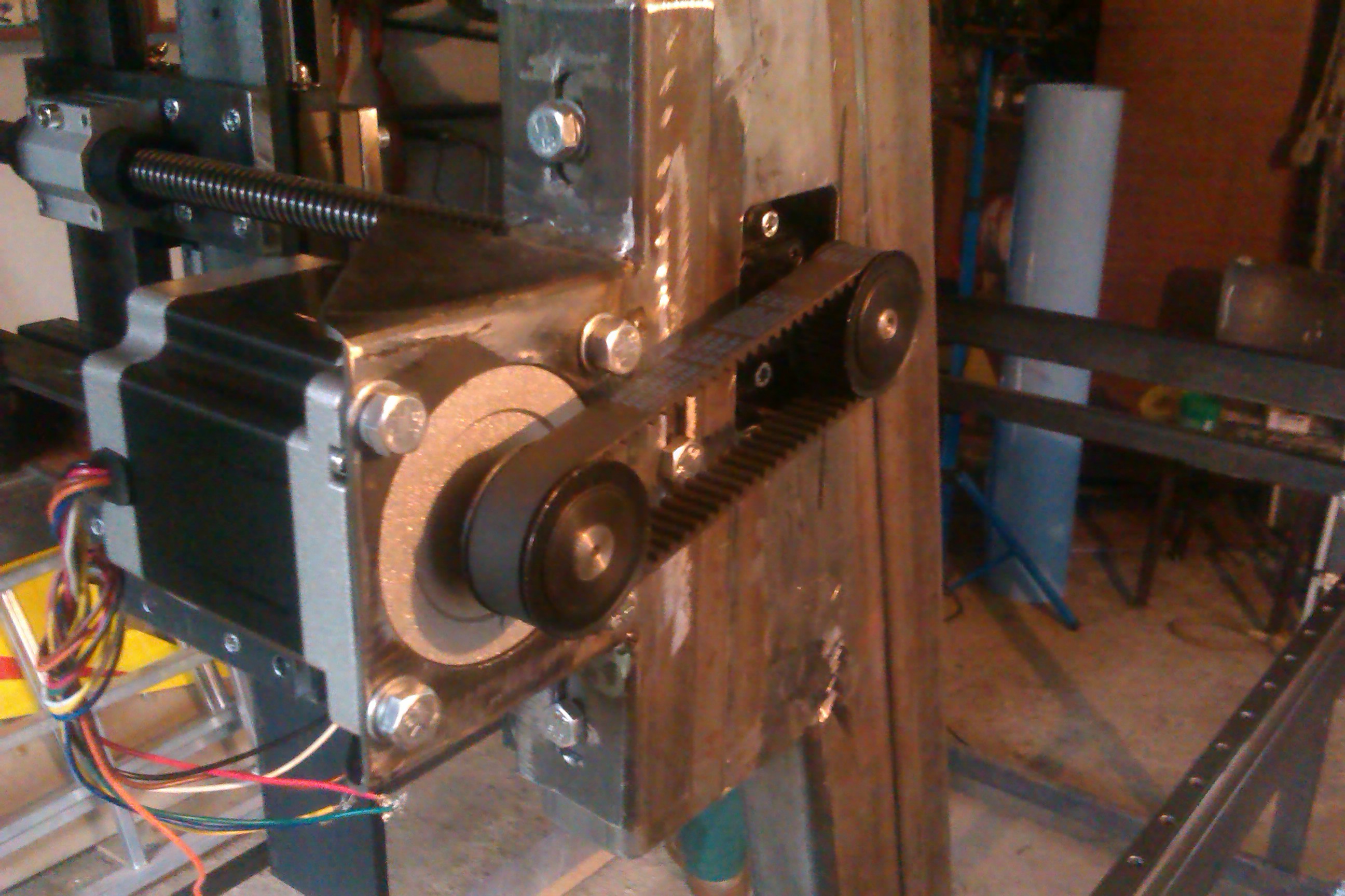

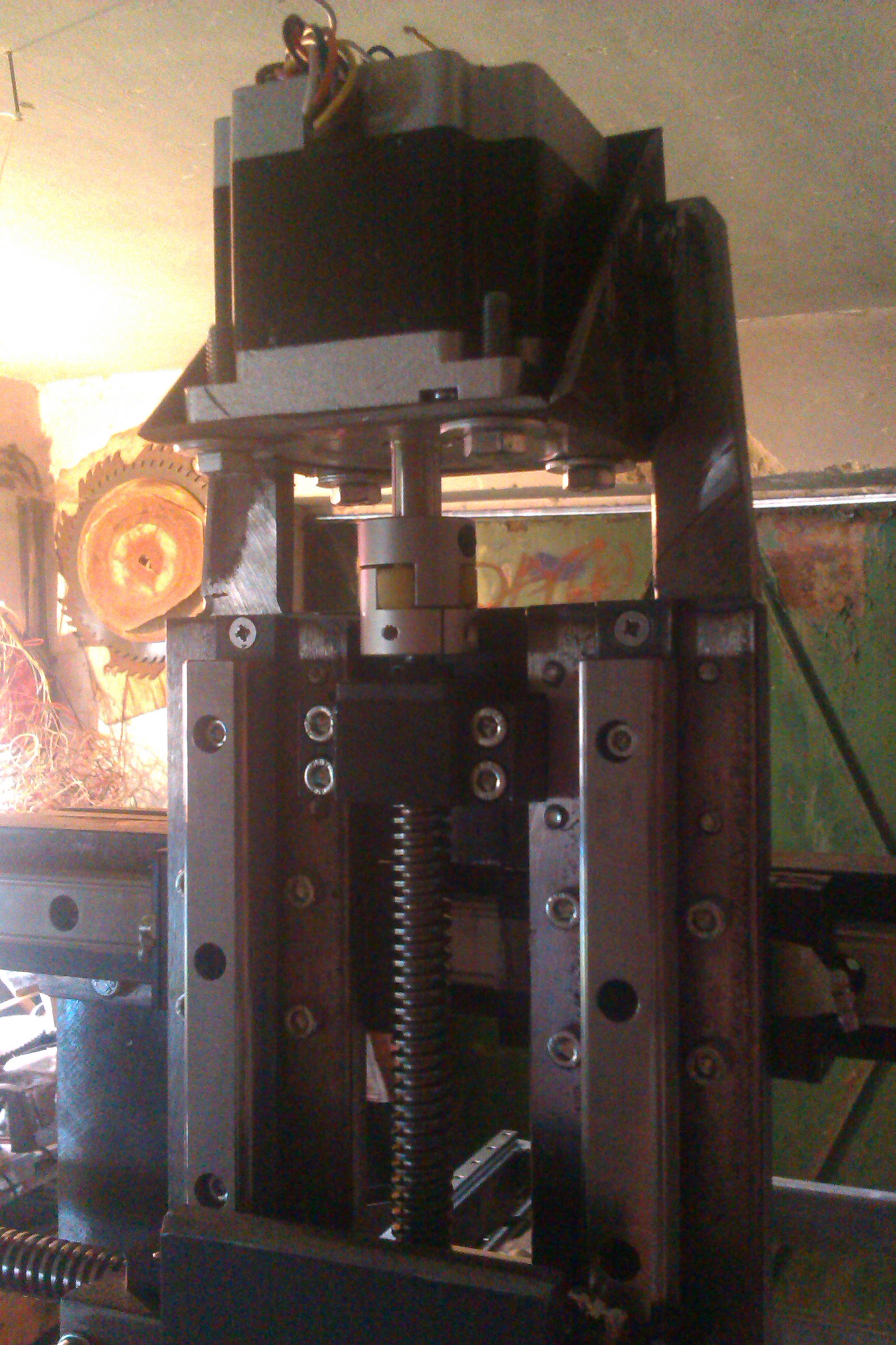

Tak X kompetne dokončené ,uloženie motora ,ložísk,čakám na testovanie .
Čo zatiaľ hovoríte ?

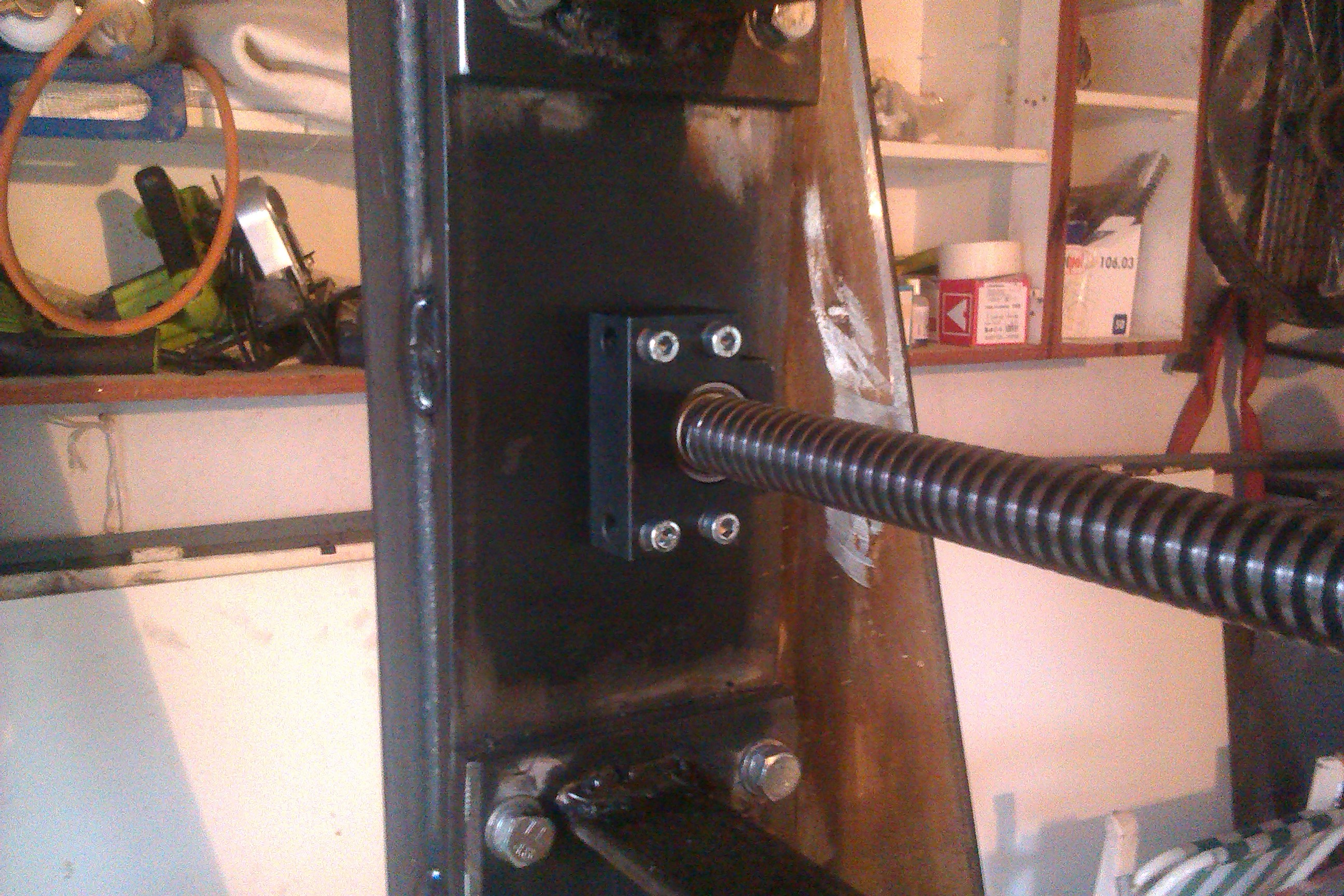

23. 6. 2013, 10:19

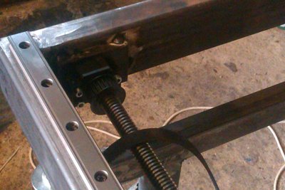

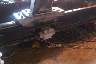

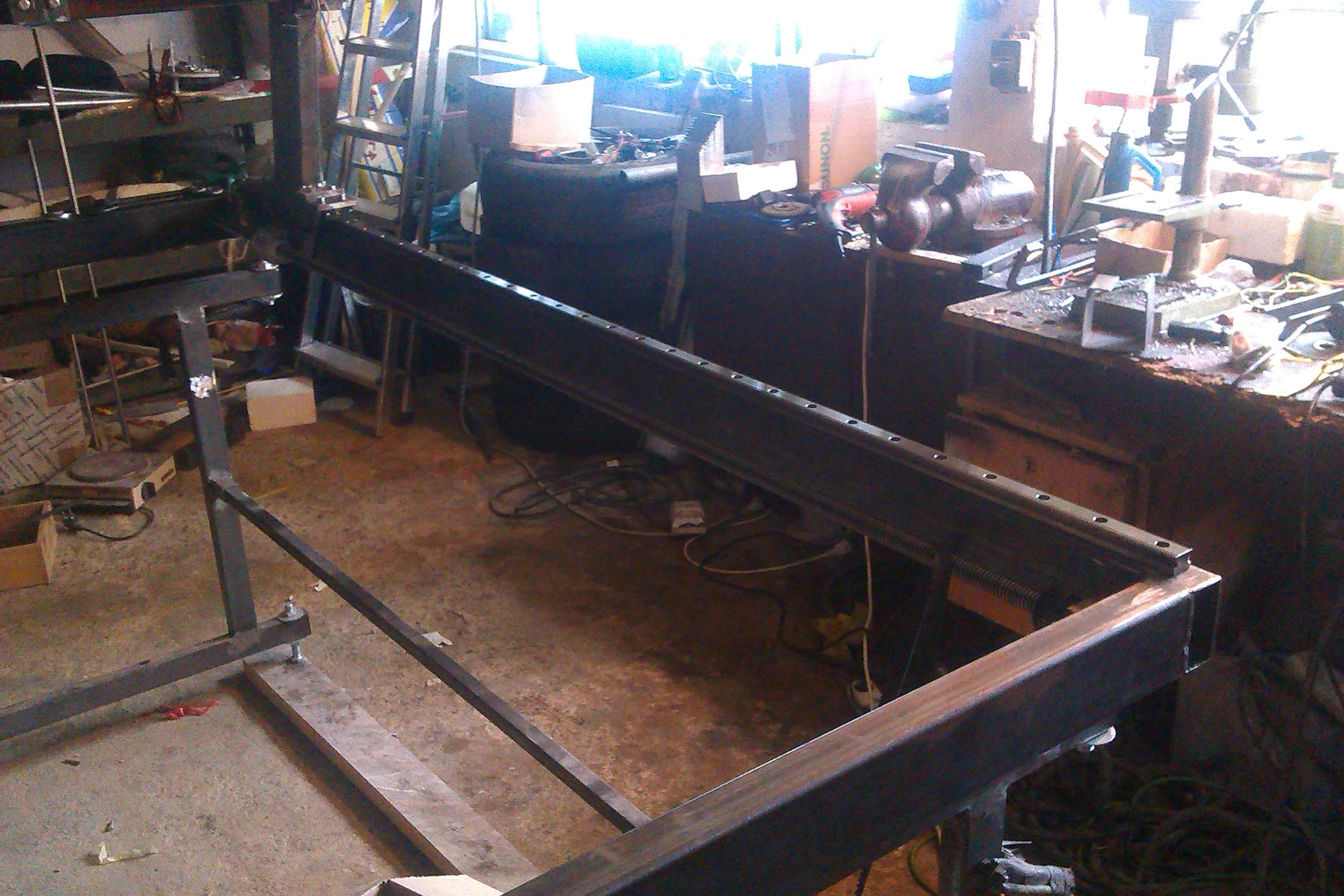

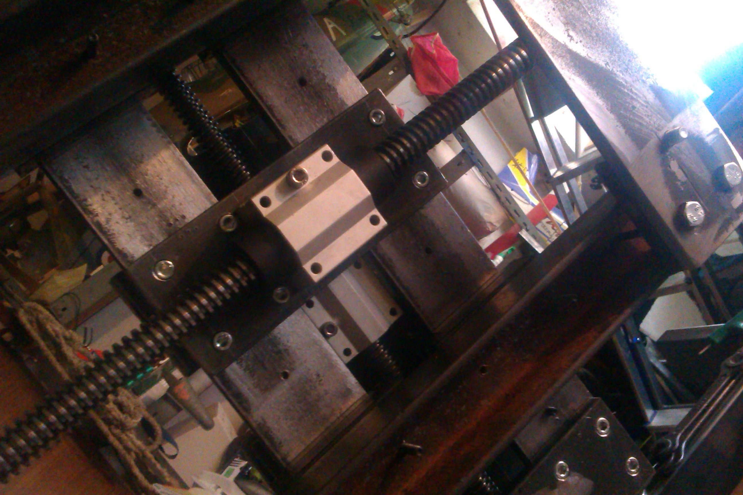

Po čase niake fotky .

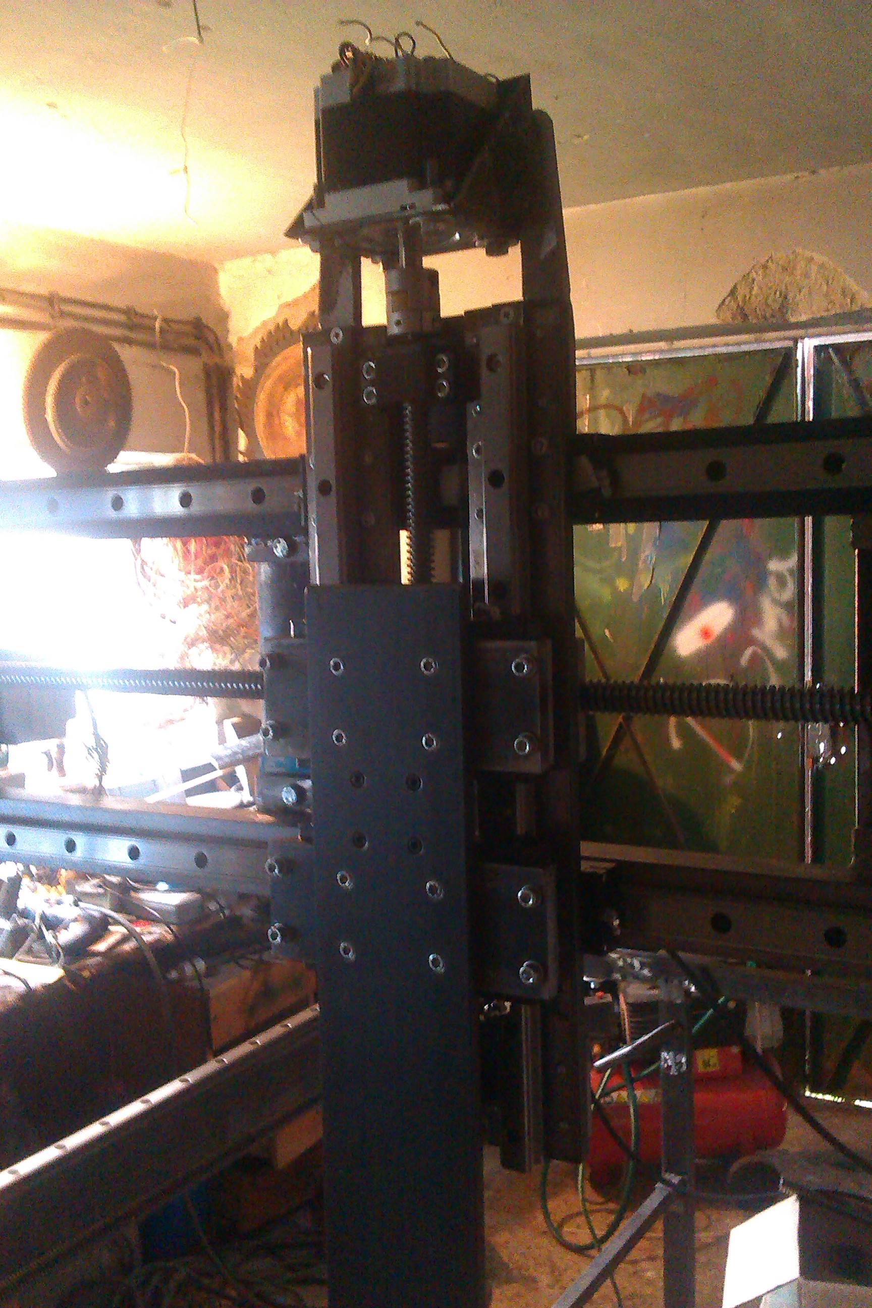

Z pohon hotový ,X tak isto ,na Y je komplet jeden trapéz v ložiskách ,
Prehyb trapezu na Y (1900mm) je minimálny ,ako som predpokladal po uložení do ložísk ,skúšal som posun na vrtačke cca 2500mm a trapez v klude . :mrgreen:
Sorry za kvalitu fotiek .

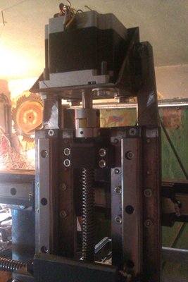

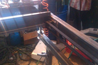

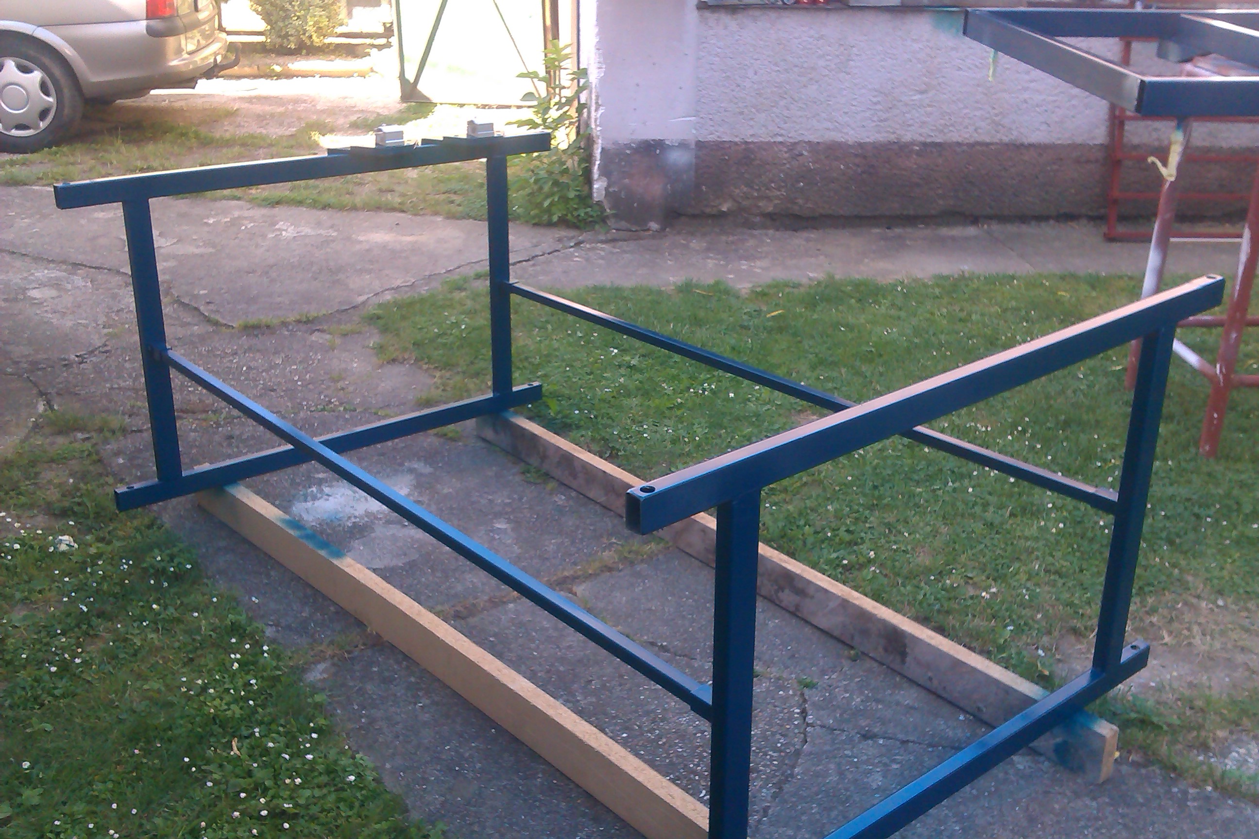

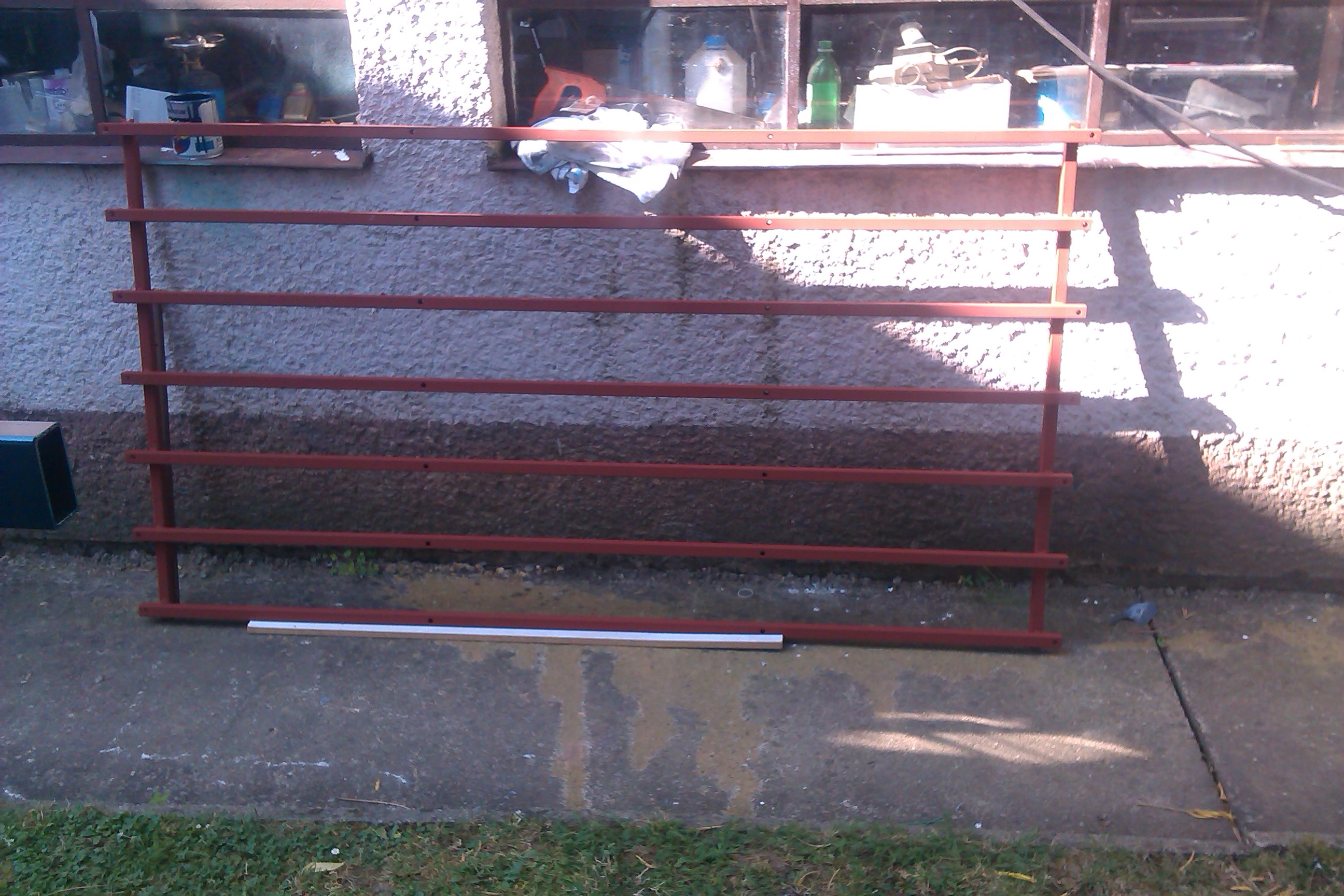

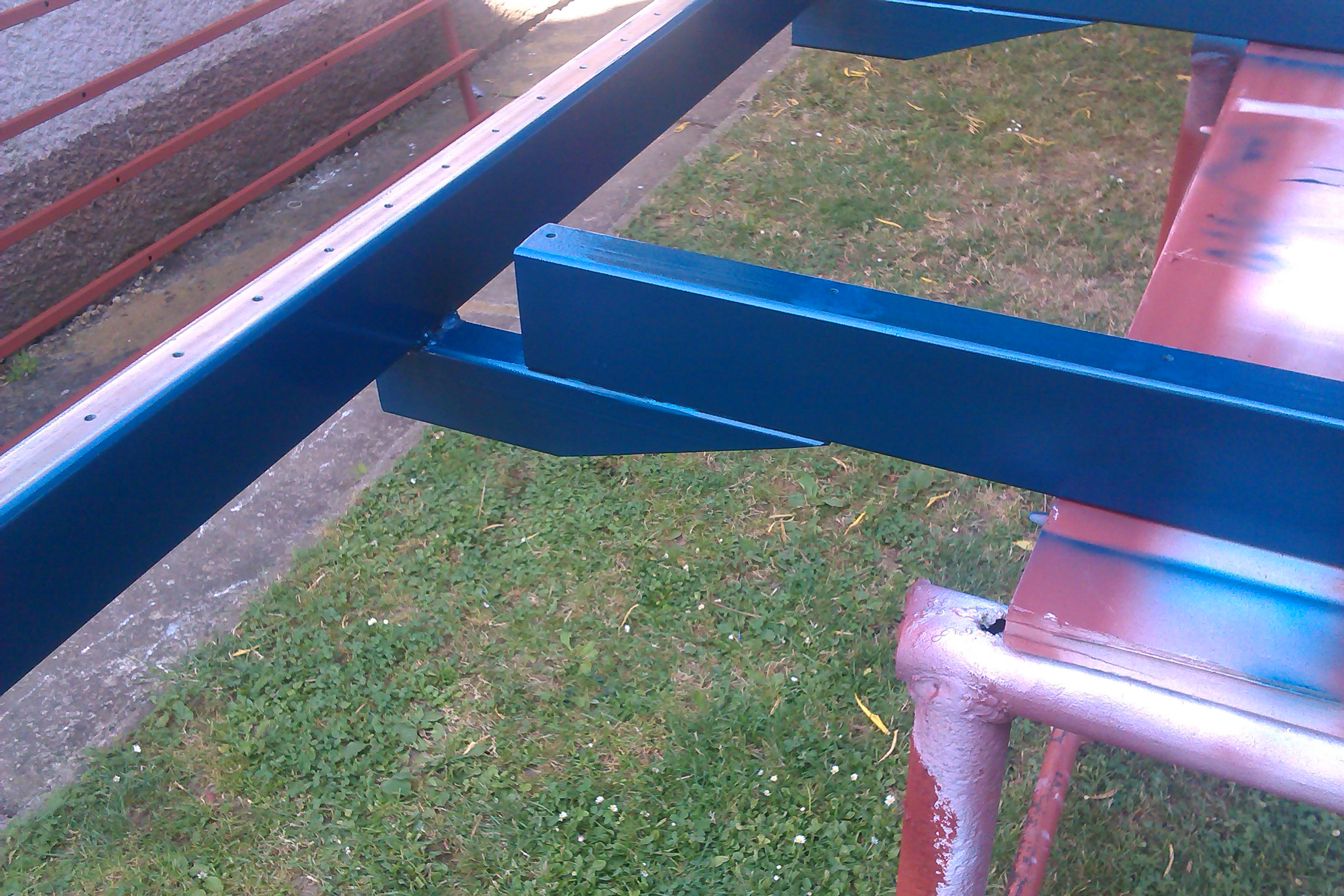

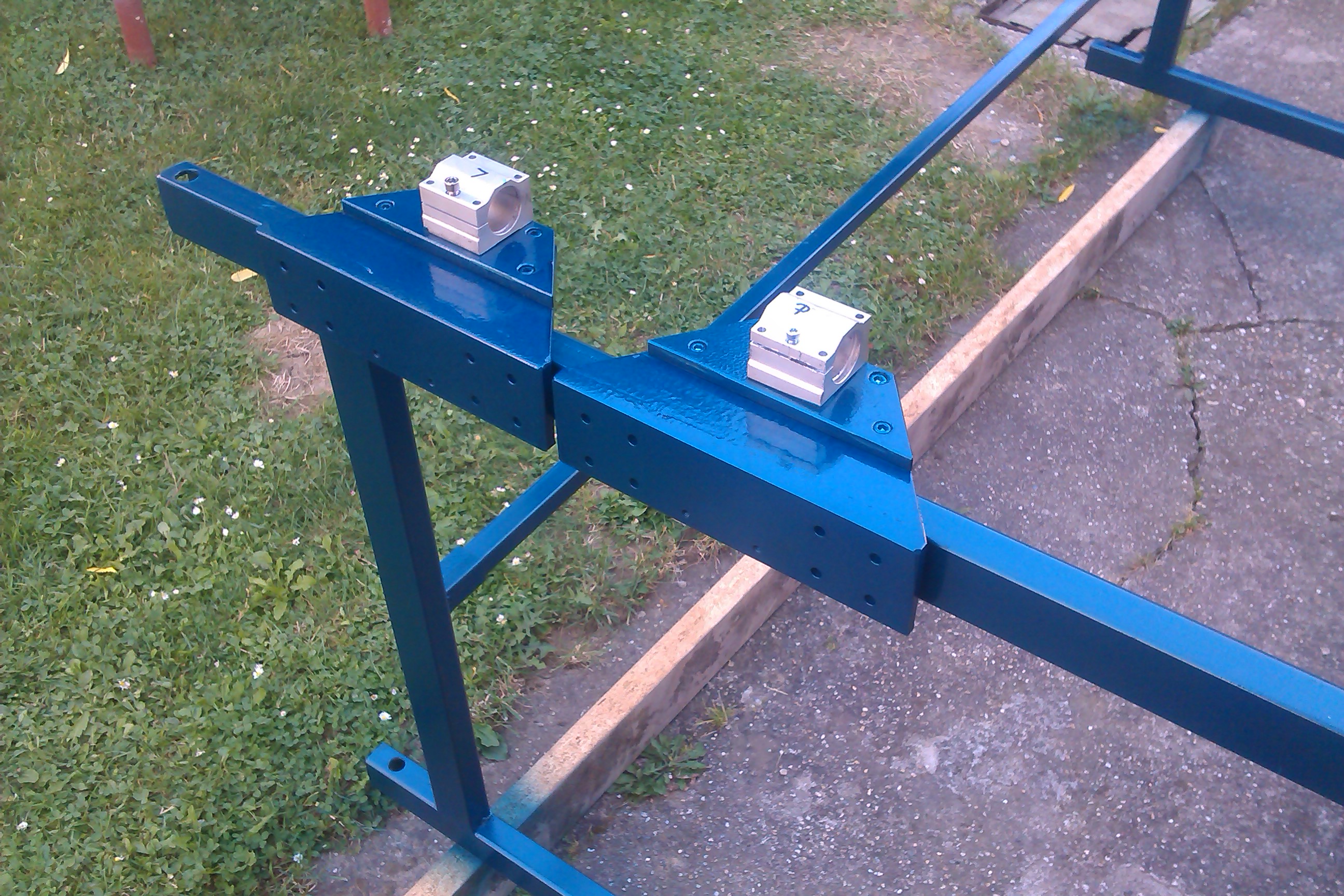

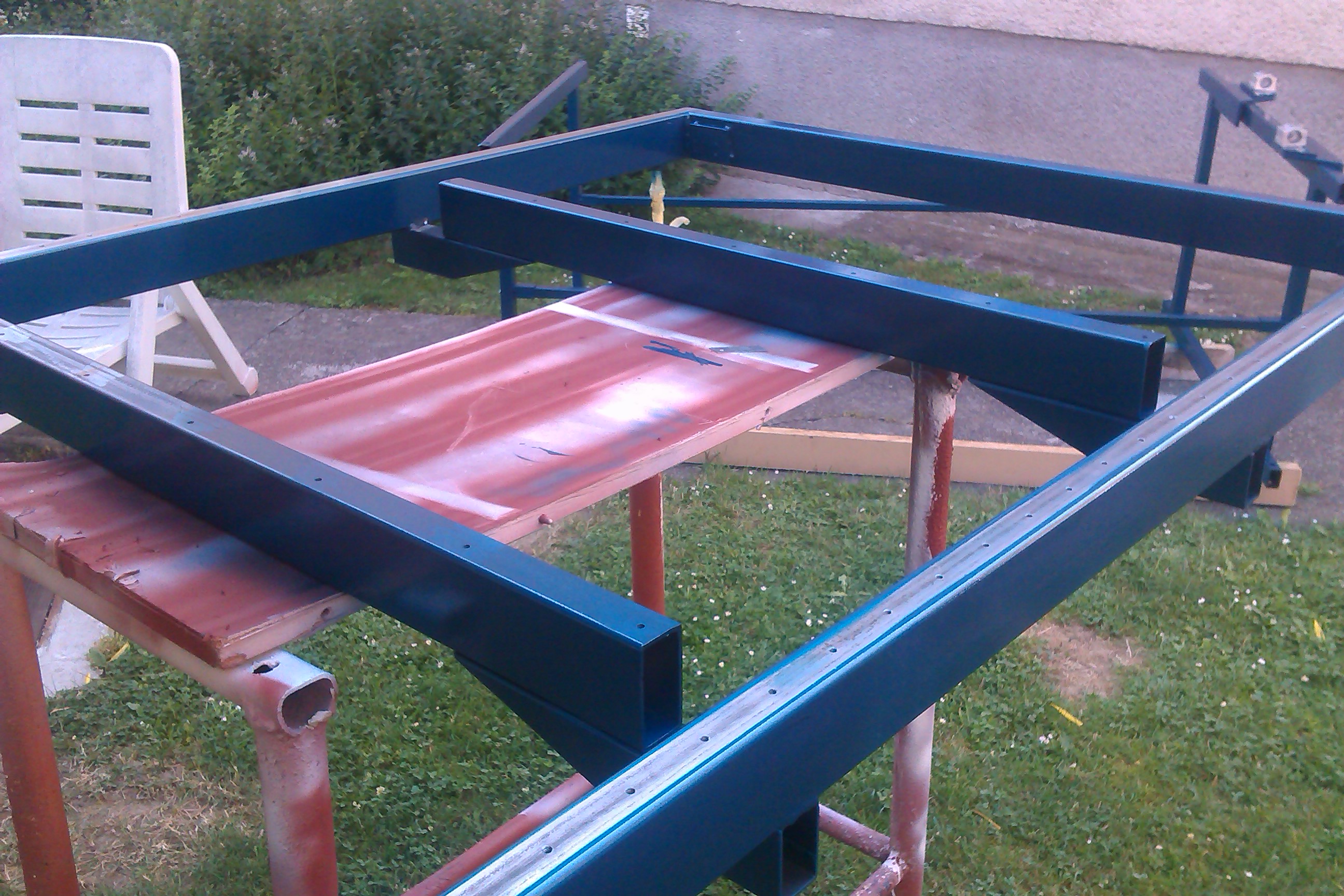

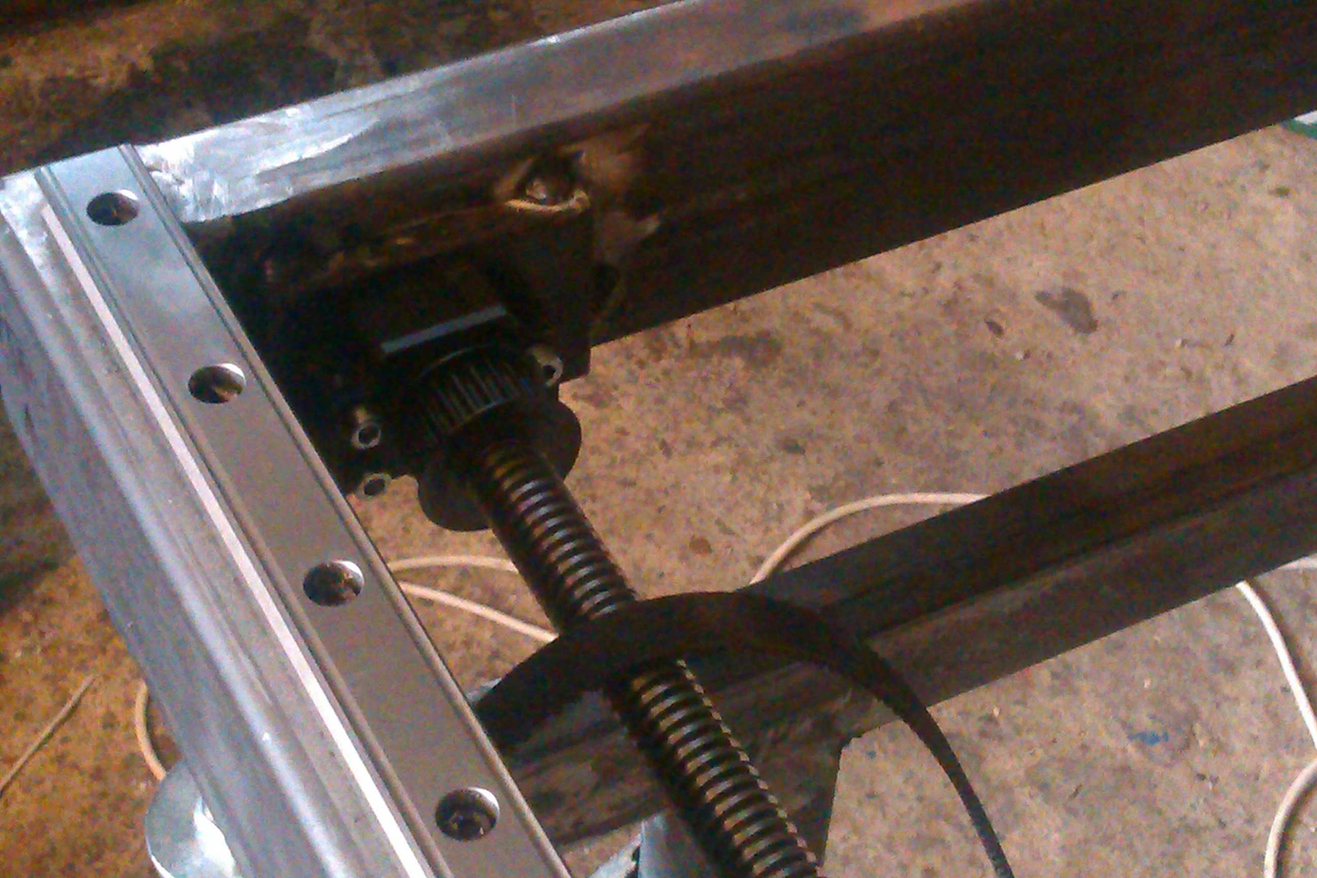

14. 7. 2013, 8:06
Mechanika je komplet hotová ,chýba iba dorobit napinaky na remeň co spája Y sroby ,
Momentálne som vo fáze striekania ako vidno na foto,farba kladivkova modrá :)
X a Z je komplet zložené a odskusane :)

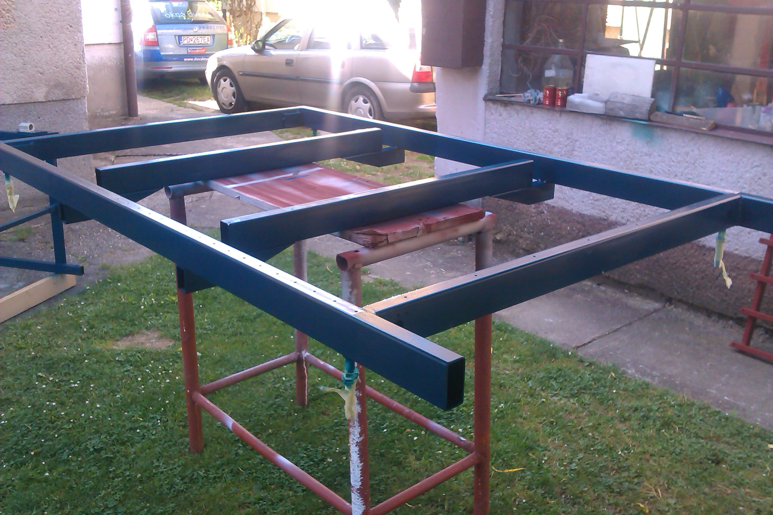

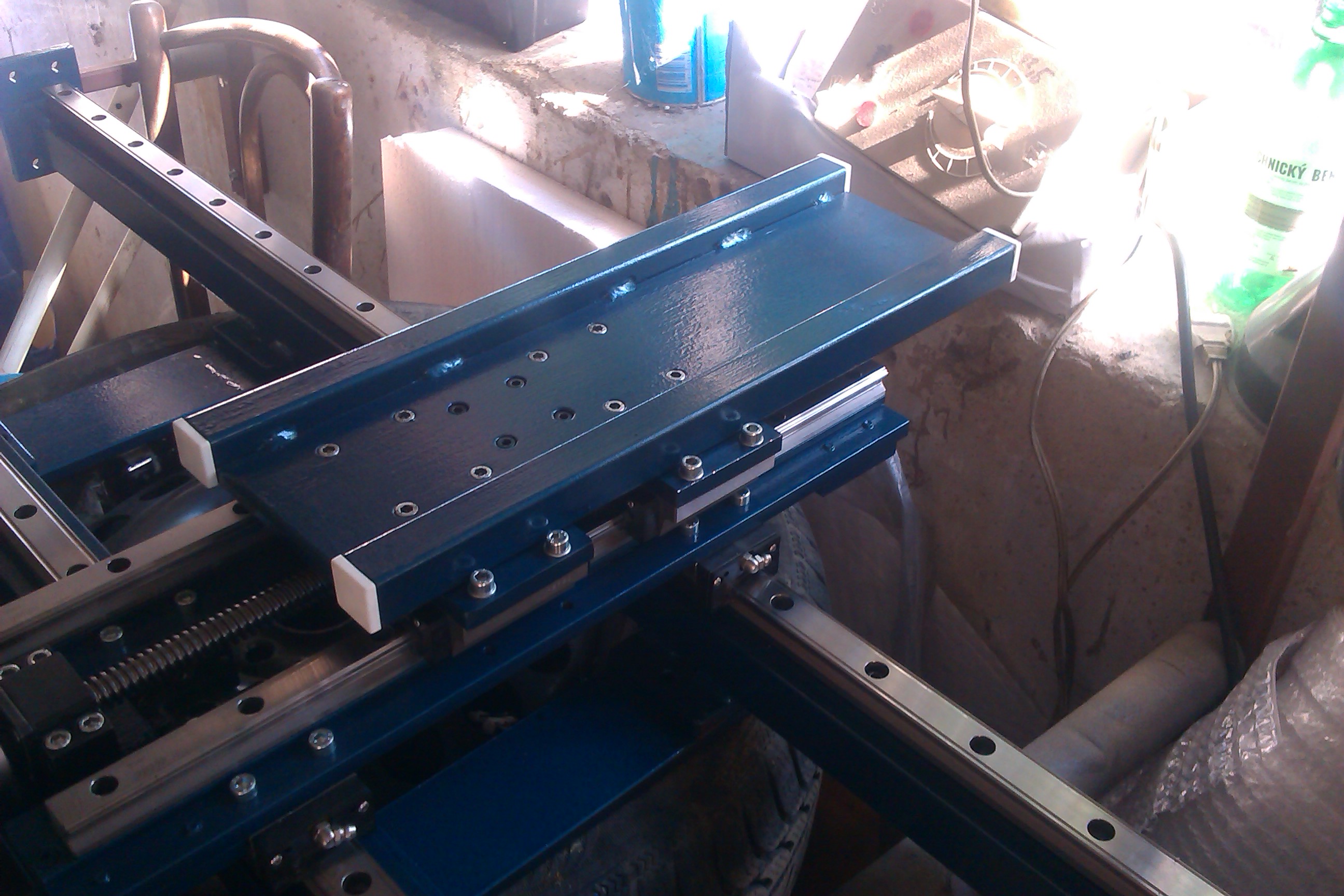

14. 7. 2013, 8:10

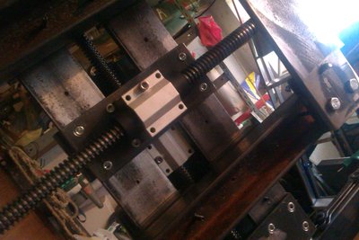

Stôl
Pepa z depa
Příspěvky: 1779
14. 7. 2013, 8:24
máš to pěkné, ale hrozně velké :) těším se na první špónu
