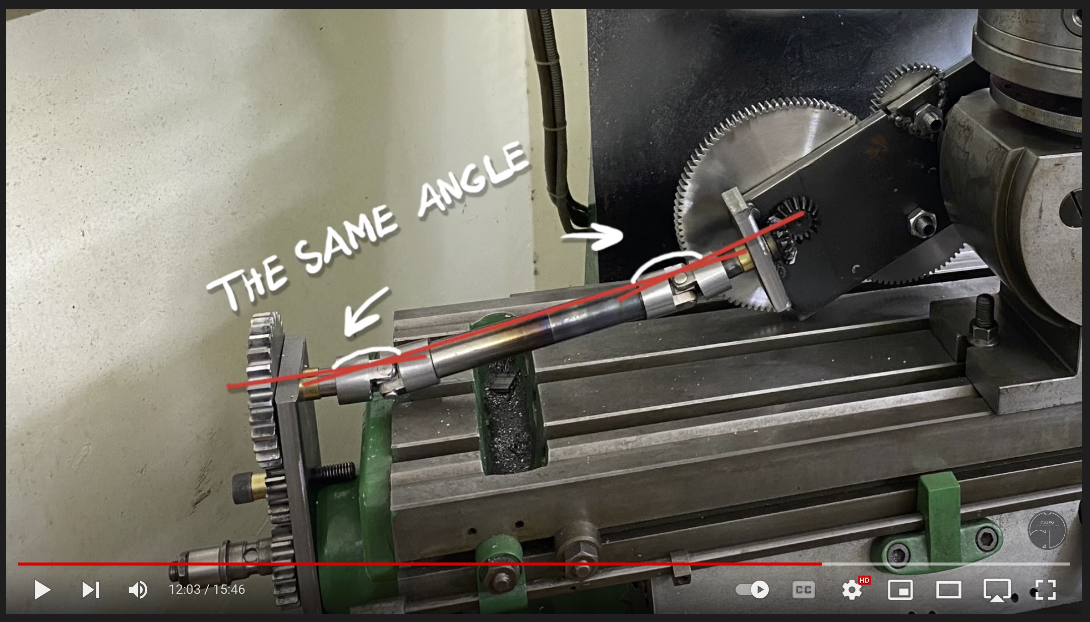

On sám s výsledkem úplně spokojený není, na konci píše, že to mohl udělat lépe (dělal to prvně). Nevím, jestli už si je vědom té kardanové chyby..

co tam má za chybu? já ho sleduju..to je frajer
Příspěvky: 9389
2. 1. 2022, 8:07
Vlastní kritiku na konci nevysvětlil (píše jen, že o všech chybách udělá video)*
Kardanová chyba viz /viewtopic.php?p=434340#p434340 a zejména kinedrilův post dole na stejné stránce.
Frajer to je! :) T.
*Teď vidím, že tam zmiňuje i "sipral set up", což bude asi překlep, asi myslí spiral setup a to bude asi právě ten kardan.

Akorát že tam jde hlavně o chybu polohování vstupní a výstupní hřídele v průběhu jedný otáčky. Jak jsem psal, pouze při dodržení podmínek : klouby pootočeny o 90°, hřídele v jedné rovině a zalomení hřídelů o stejný úhel (jak kladně, tak záporně, tj. uspořádání do Z nebo do V). Pak je synchronní pohyb vstupního i výstupního hřídele a chyba je jen na středovém, který je z hlediska polohování nazajímavý. Jenže při tom obrábění tyhle podmínky nelze stabilně dodržet. Co z toho pak leze a jak moc to vadí je otázkou dalšího zkoumání.

Zbýňa: Ano, myslel jsem chybu polohování a zdá se, že i on si jí už je vědom. Možná to (co z toho konkrétně vylezlo) v tom dalším videu nějak zanalyzuje.

Tak Cà Lemovo kardanové video už je na světě: myslí si, že to má správně, což se tedy asi plete :) Zkusil jsem mu to tam napsat..
EDIT: pletu se já :D Njn, nic vyjímečného..

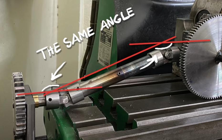

nevím co jsi mu radil, ale dobře je toto

Ty hřídele mohou být se stejným úhlem nebo i opačným, ale musí být pokaždé stejně velký!! a hřídele musí ležet v jedné rovině. Už jsem to tu psal. Správně je to na obou fotkách. Tak viz třeba tenhle odkaz strana 8.
https://slideplayer.cz/slide/11500902/
Edit: Tak jsem to přece jen zkouknul a jediný co tam nezmínil je ta jedna rovina celého soustrojí, ale na fotkách to vypadá, že to tak má. Jinak je to dobře.
Další odkaz na podklady zde, opět strana 8.
https://docplayer.cz/16584955-4-spojova ... idele.html
Jsou tam popsána obě uspořádání "V" a "Z" a podmínky pro rovnoměrnost chodu.

chb píše: 15. 2. 2022, 6:35 nevím co jsi mu radil, ale dobře je toto
Ano :) Má tam dvě konfigurace svého přípravku, horizontální - tvůj obrázek a vertikální (kterou použil pro spirálu ve své univerzálce) - můj obrázek. Napsal jsem mu, že v té vertikální konfiguraci si tam tímto zavádí chybu a přiložil kinedrylovo video.
