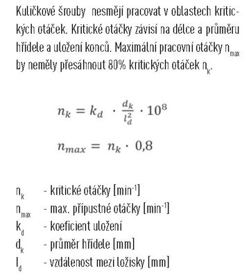

To RaS: Výpočet jsem provedl podle vzorců a grafu HIWIN. Přiložil bych i obrázek toho grafu i se vzorcem, ale fórum mi odmítá přiložit obrázky, že prej nelze rozpoznat velikost. Divný, ráno to šlo.
Takže slovně: Pokud do vzorce kde ve zlomku dělím průměr šroubu dk=16 jeho druhou mocninou délky ld=290 a pak násobím 100000000
a násobím koeficientem uložení kd=0,42 dosadím, tak mi vyjdou kritické otáčky nk=7990o/min.
No a pokud jsou maximální otáčky šroubu nmax 80% kritických nk tak mi vyjde 6390ot/min. Tam se zdaleka nepohybuju, když maximum počítám někde kolem 600, spíš 300ot/min.
Závěr: Letmo uložený šroub, jen za to horní pevné ložisko může být.

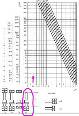

Doplňuju vzorec:
kd=0,42 (pod grafem)
dk=16mm
ld=290mm
Výsledek o pár příspěvků výše.

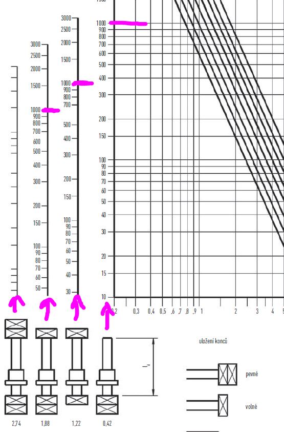

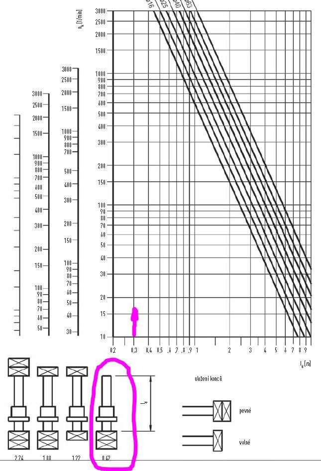

A Graf: Není divné, že v je v grafu ta stupnice s nk výhodnější pro letmé uložení? Paradoxně podle vzorce je na kritické otáčky náchylnější uložení se dvěma ložisky na koncích a čím víc to člověk upevňuje (myšleno dává na oba konce pevná ložiska) tím hůř ve smyslu kritických otáček.

to na ten graf asi blbě koukáš.. letmo uložená 16ka šroub délky 1m má kritické otáčky.. cca 580ot pokud je ten šroub na konci podepřený ložiskem a je to zase 16ka a 1m dlouhá jsou kritické otáčky cca 1600
Možná blbě... a k čemu patří ty další stupnice na nk vlevo?
Jsem si myslel, že jsou přiřazeny k těm zobrazeným typům uložení pod nimi. Ale v katalogu ta úplně vlevo nemá hodnoty. Edit: teď mi to trkloooo:) Ježiši, to bude popela na hlavu
