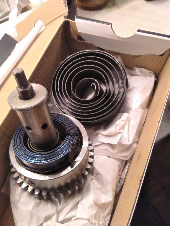

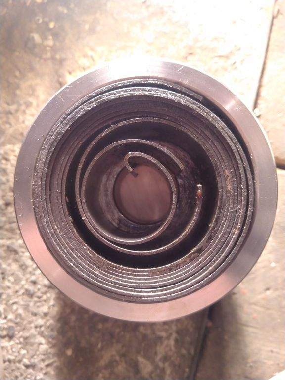

asi mi nieje sudena
Ako to opravit az sa mi nepodari v priatelnej cene dat vyrobit novu pruzinu ?

vytáhnout a to co tam zbylo tak ten konec nahřát do červena a ohnout po ohnutí ještě jednou zahřát a postupně oddalovat plamen aby se to prudce neochladilo PB hořák na to stačit nebude...včera jsem poněkud slabší pružinu taky opravoval ale protože byl plech z kterého je vyrobená tenký asi 0,5mm tak stačil pb hořák

Kto by zhanal ND pre WRS nech skusi tu volaco som zohnal ale ceny su celkom vysoke. Zatial som nekupil nic
Vyrobu pruziny mi nacenili na 70 eur v Brezovej pod Bradlom poliak ju predava za 90 eur
Opravu starej naham ako posledne riesenie bojim sa ze by to v tom hriatom spoji povolilo objednal som novu z vrtacky VS 20 vypadaju takmer rovnako tak som zvedavy ci zapasuje ....
dnes som premeral vreteno to je nastastie dobre zalozil som ho do vretenika a cakam na strunu
https://machine-clutch.com

tak zas musim cakat co sa mi moc nechce. Je mozne prehodit pruzinu aj ked bude vretenik na ramene ? Ze by som to tam hodil zatial bez nej a nahodil ju ked bude vretenik na ramene. Da sa k nej dostat zo zadu kde je hreben vretenika je tam hriadelka s vnutornym imbusom. Ta a musi vytiahnut a cez servisne okienko sa uz da dostat ku koliecku. Ide len o to aby sa dala vybrat ta hriadelka

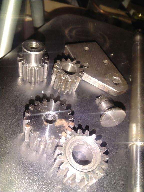

Polotovar koliesok na posun vretenika momentalne cakam na noze do dier z ciny
nova pruzina ktoru vyrobil pan Hazucha

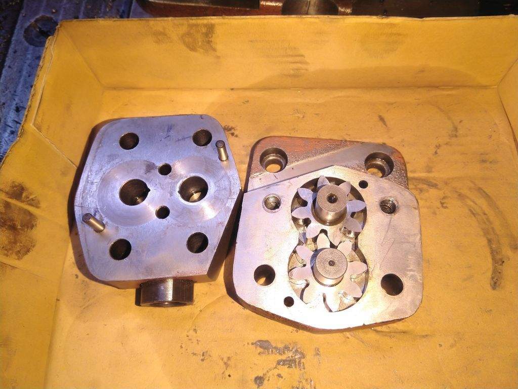

srdce vrtacky rozobral som to len za to aby som si bol isty ze mazanie pojde tu sa asi nema co pokazit
dnes sa mi podarilo vyrobit kuzelovy kolik ktory tam bol povodne zlomeny
Tak a mozem dalej skladat vrchnu dosku a na nu nahadzat posledne loziska a mazanie a potom dalisu dosku na variator kde musim este osustruzit ten pertinax
