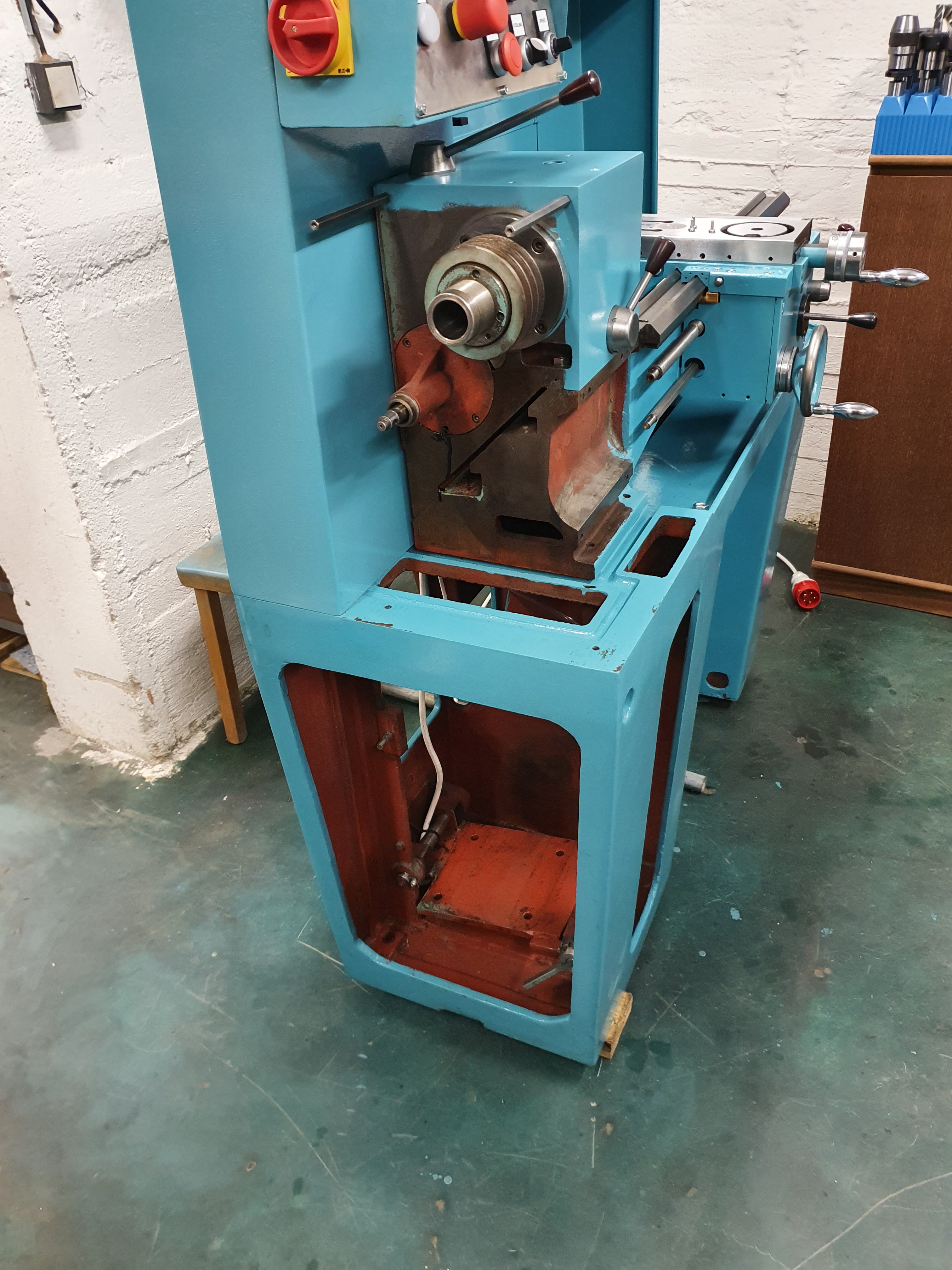

Je to trochu mimo číňana, ale jaký máte názor na řízení motoru s dvojitou hvězdou frekvenčákem?
Já to na smku zapojil samozřejmě jako jednoduchou hvězdu, před to fm a nastavit 400V. Na 50Hz točím 1420 otáček, takže můžu jít na cca 50 otáček vřetena a pojedu na cca 40 Hz. takže ideální provoz motoru. Rozumná maximálka 70 až 80 hertzu mi nedovolí jít na maximální točky vřetena, co by jely při zapojením dvojité. Má to smysl řešit přepínáním za fm se všemi negativy, nebo se na to vy... a oželet 3150 otáček? Bude to cca 2600 při 80 hertzech, ale půjde dolů moment. Díky

klidně bych na měniči povolil 100Hz - zda na nich běžně pojedeš nebo ne ukáže čas a zkušenosti (proudy motorem, dostupný moment, hlučnost)
pokud přepínat za měničem - tak bych volil měnič, který umí dvoje nastavení a přepínat i to.
Měnič umožňuje napájet motor vyšší frekvencí - proč toho nevyužít, pokud to mechanika stroje zvládne/dovolí/potřebuji to - i nad těch 3 tis. otáček

Prečo rozumná maximálka 70-80 Hz? Kľudne môžeš ísť aj cez 100 Hz, obmedzené je to iba vyvážením rotora. Samozrejme pôjde moment aj výkon dolu, ale také otáčky budeš aj tak používať na malé priemery, takže potrebný moment bude malý. Ja by som to nechal tak, ako to máš teraz. Čo sa týka minimálnych otáčok, kľudne môžeš ísť aj na 5-10 Hz. Akurát pri dlhodobej prevádzke na nízke otáčky treba vyriešiť chladenie, keďže ten vetrák na motore nebude fungovať. Na vŕtačke napríklad závitujem na 5 Hz a funguje to bez problémov.

Kluci moc diky! Ja niz jit nepotrebuju, pri 40 Hz a prevodovce nastavene dopomala jak to nejvic jde, bude mit vreteno asi 50 tocek, niz asi nepotrebuju. Pravda je ze na vysoke tocky to budou male veci a vic pouzivam mensi otacky, takze klesajici moment nebude vadit. Sto hertzu skusim, ted menim loziska v motoru, zdala se mi hlucna. Takze s novejma to pojede :D

no zatím čas obrábění vůči práci na něm asi tak 1:1000000000000 :lol:

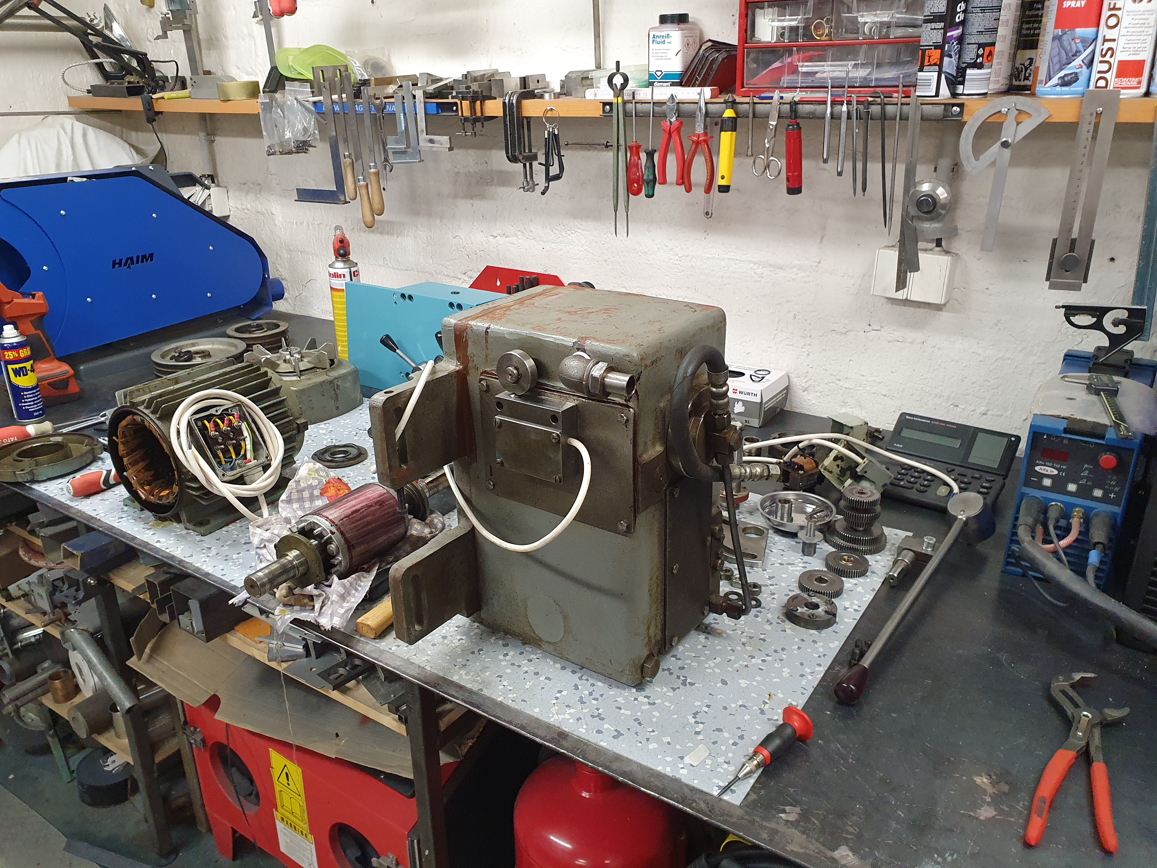

Kdybys to viděl, musela převodovka a motor ven... Netekl vřeteník, ale převodovka :(

Doplním..... a ložiskama. U dvoupólovýho motoru jsem musel ložiska měnit (slovenský ZKL) za japonský, protože to už při 80 Hz řvalo jak protržený.

Ahoj dík za rady, ložiska nejsou problém, motor na dvojitou točí 2700 takže ok. No ale stejně ho mám rozhozený a měním, co kdyby... Jsem magor no.
