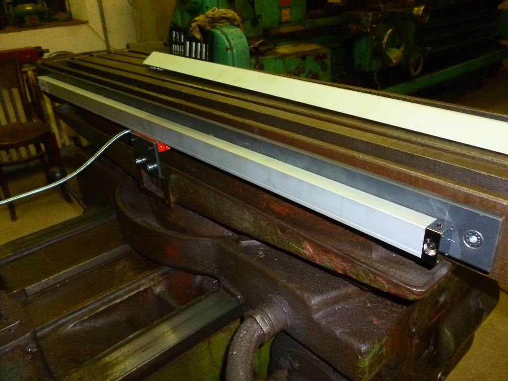

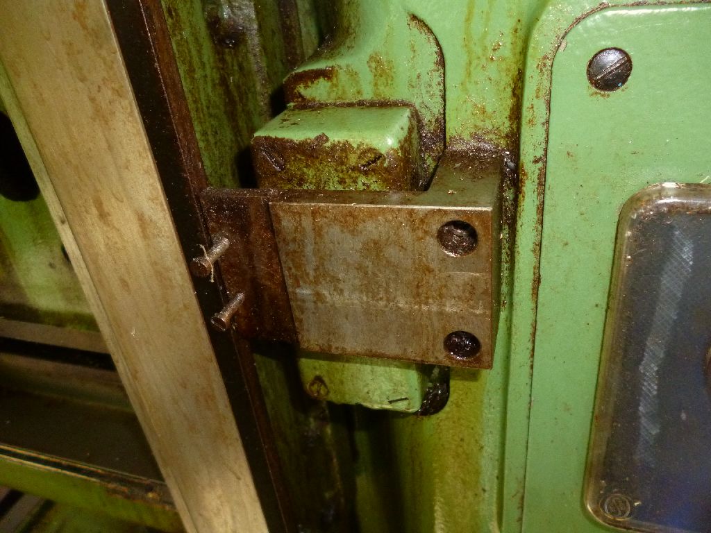

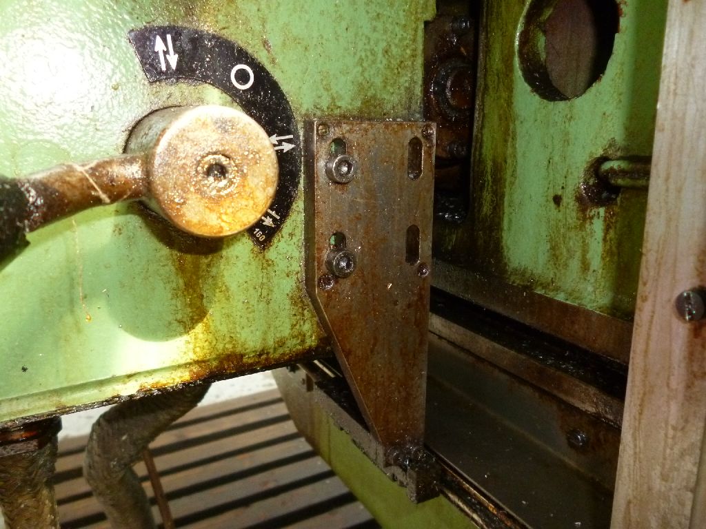

Uděláš mi pár fotek jak jsou přidělaná pravítka?testone píše:mám odměřování na FA3U

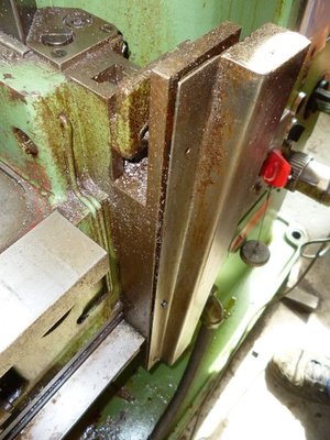

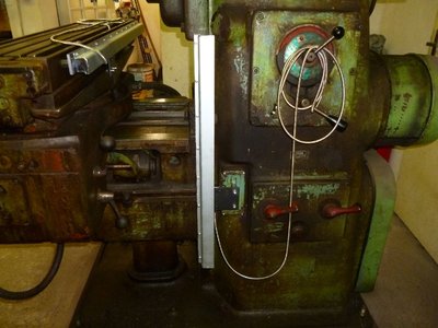

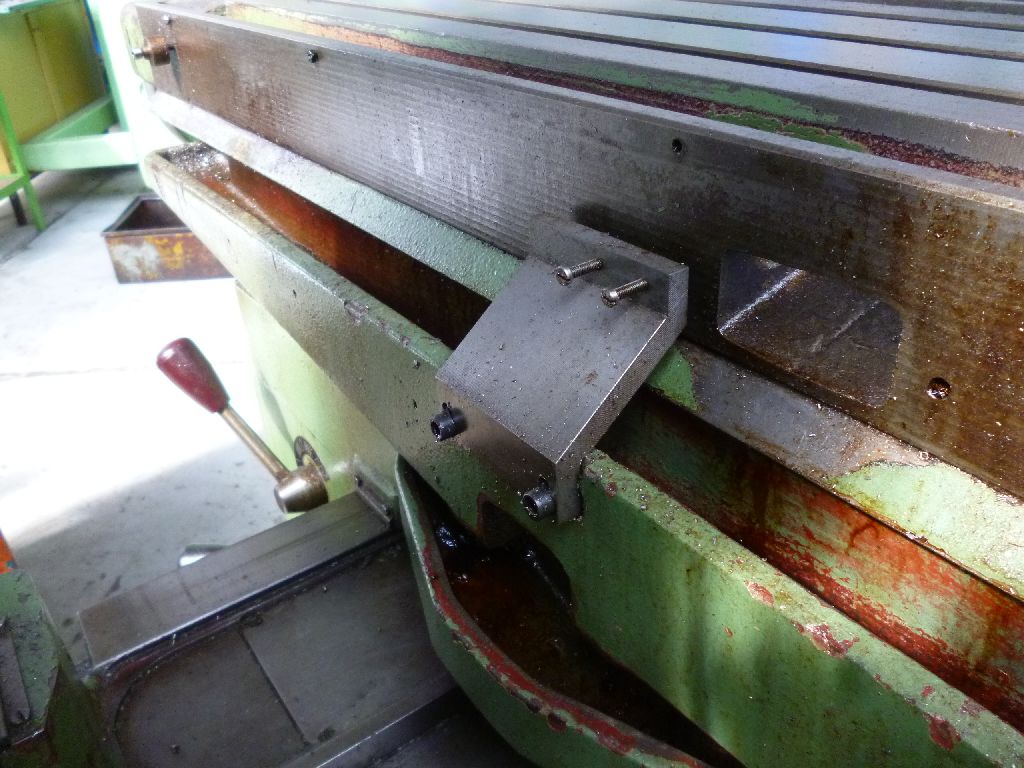

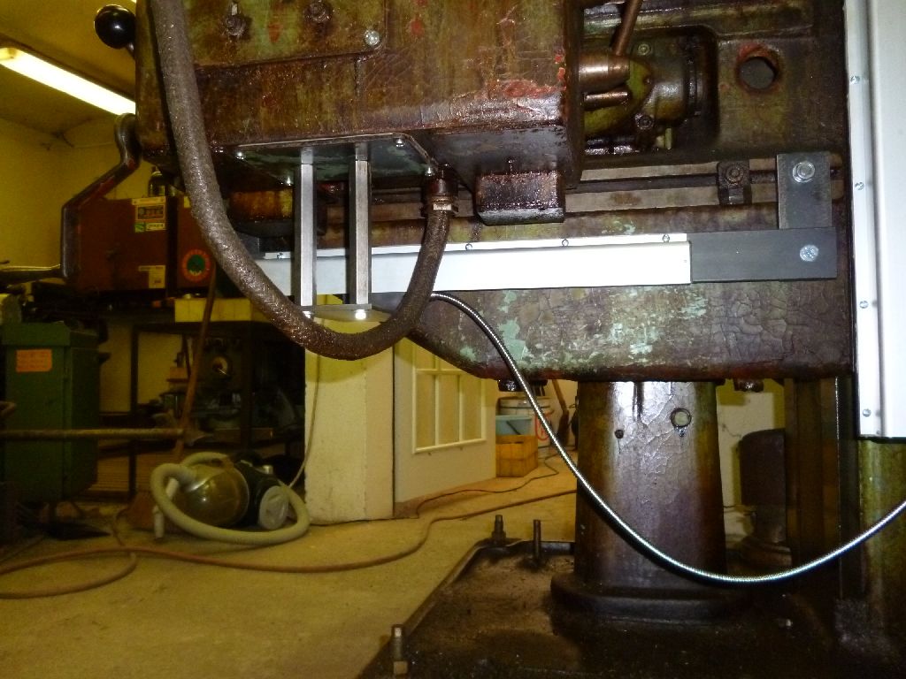

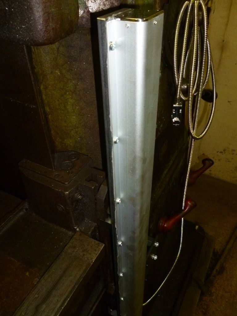

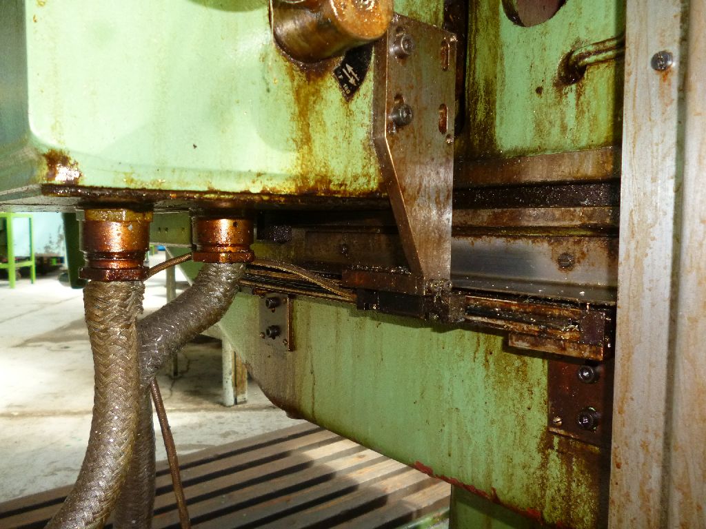

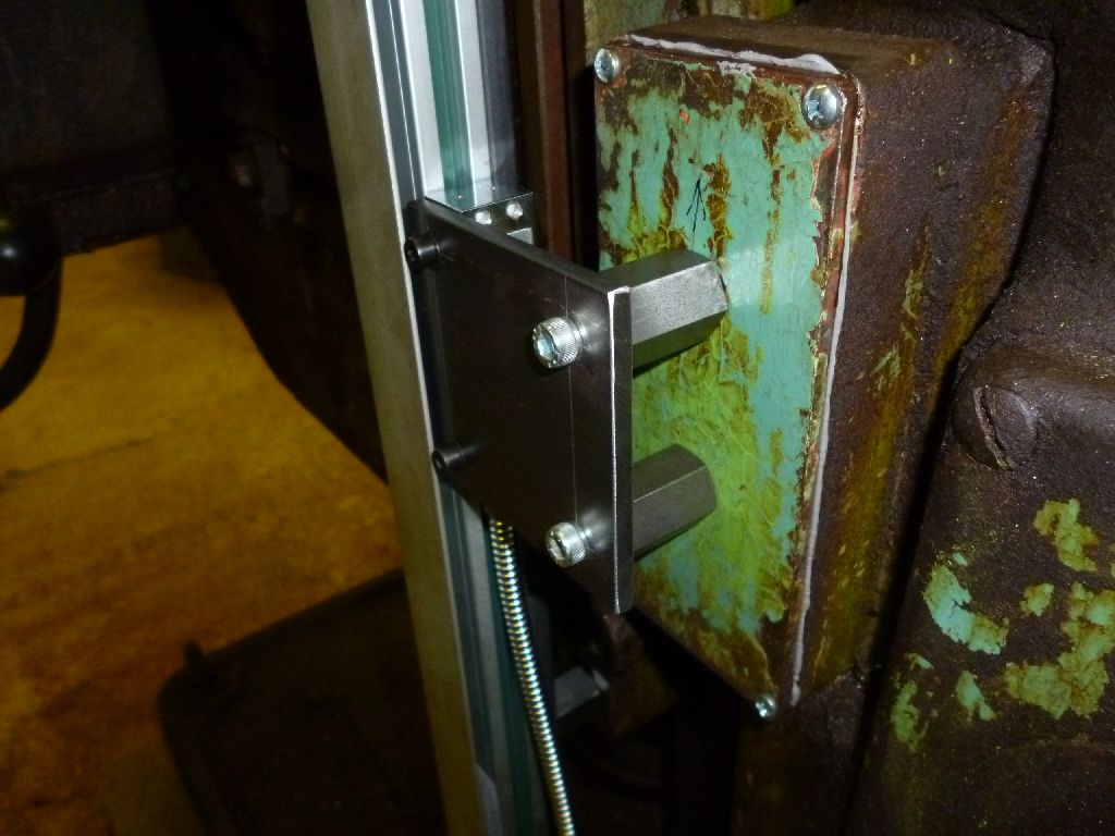

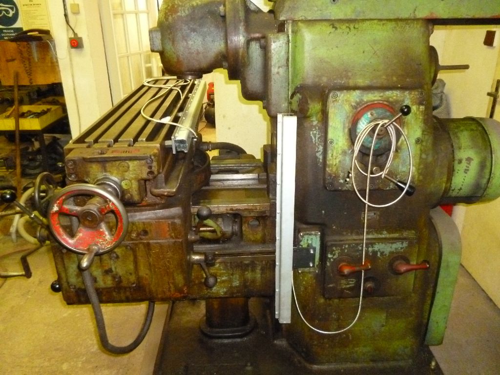

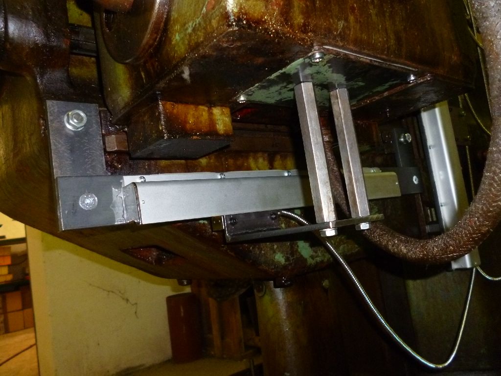

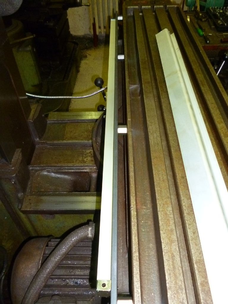

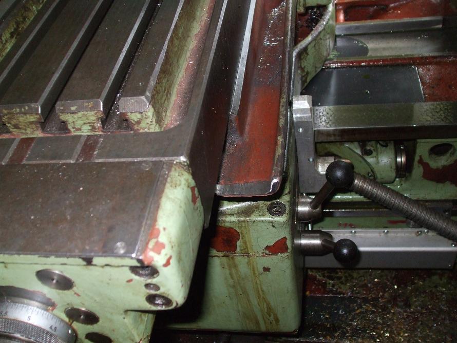

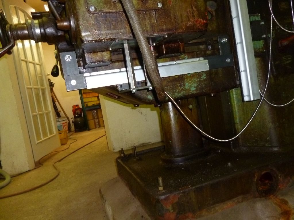

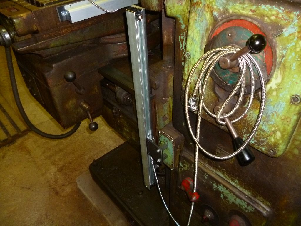

Díkec,testone píše:trochu nám na ty pravítka nasněžilo
Osu X jestli zepředu nebo zezadu, to jsem měl hodně velké dilema, ale nakonec bude vzadu protože si nechci zablokovat možnost používat koncáky.
Občas je používám při opakovaném dojíždění na nějakou vzálenost.
No a teda až krom mého zbytečně dlouhého pravítka na ose Z se na té montáži pravítek v podstatě shodujeme.

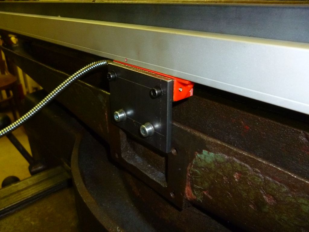

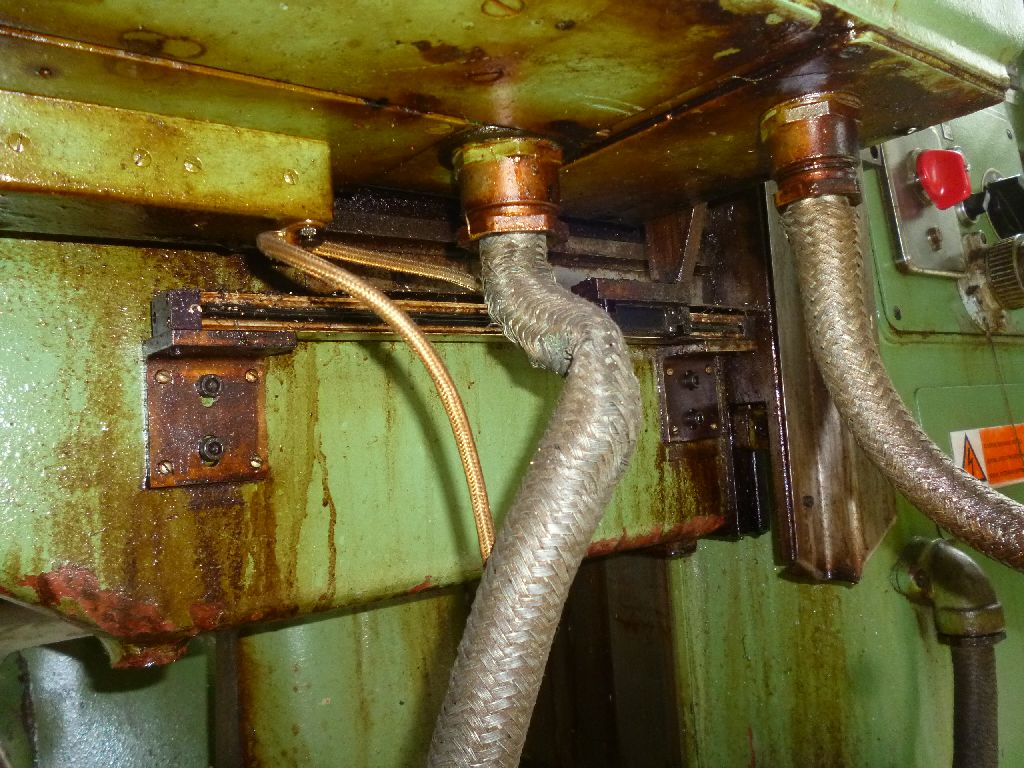

Proč máš u držáku Zkového snímače to ochranné pospojení? Dělalo to nějakou ostudu (rušení)?
- Sponzor fora
- Příspěvky: 7632
- Bydliště: Slaný
jo, chytalo to nějaký rušení
od instalace toho pospojení je klid, už cca 10 let
máme na tý mašině dodělaný druhý vřeteno s měničem

Jojo, měnič to je mrcha zrádná, to známetestone píše:jo, chytalo to nějaký rušení

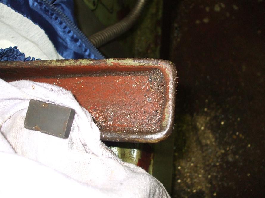

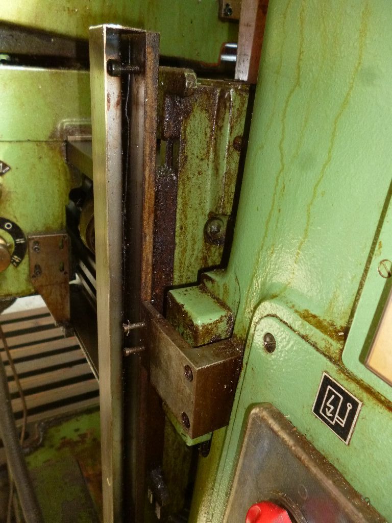

Budu ten držák u Zka muset taky přidělat na víčko kocáků, tu mezeru jako mají na té FA3B v Třebíči tam nemám.
Krom toho u té FA3B mají to pravítko na Y dané zrovna tak blbě aby do něj lítal bordel a kapal olej.

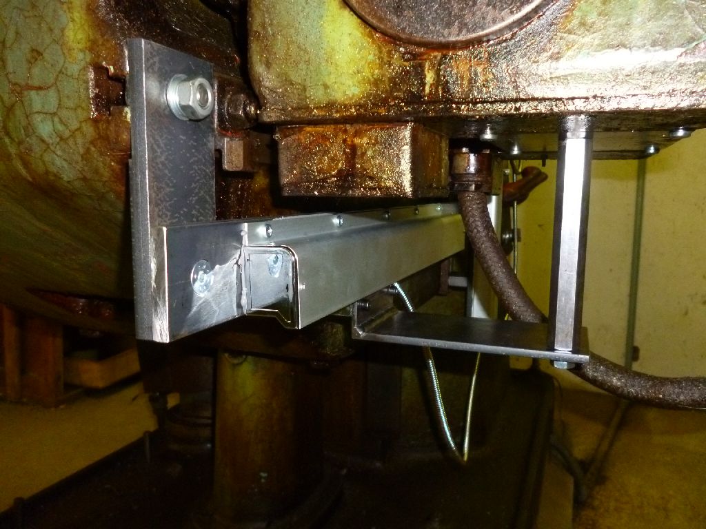

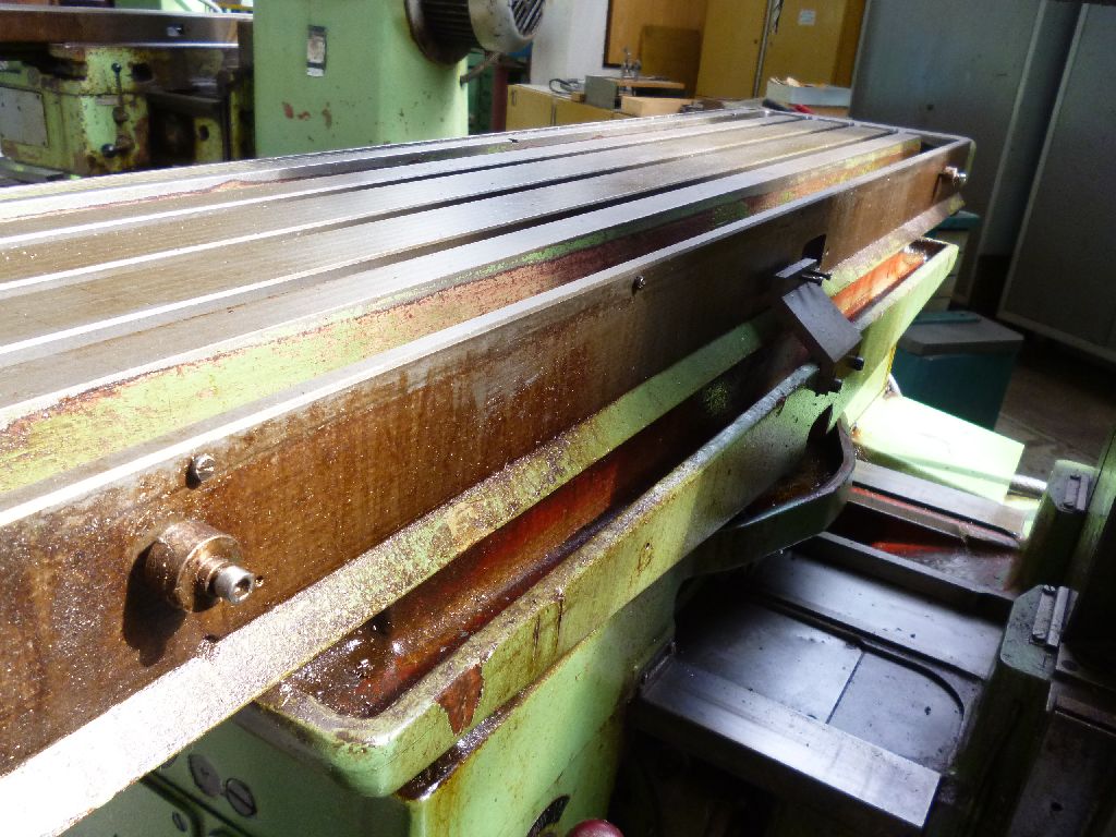

Bude sa ti to vzadu špatne čistiť, keď si to už dal dozadu, mal by si upraviť začiatky toho zberného žliabku, aby sa dali triesky vybrať do strán, keďže v strede bude snímač
magi
- Sponzor fora
- Příspěvky: 2741
- Bydliště: Třebíč
To se bude čistit hodně blbě, taky z toho mám obavu. Nicméně do zadního žlábku vždycky dávám plechy aby to nelítalo dozadu.qwer píše:Bude sa ti to vzadu špatne čistiť, keď si to už dal dozadu, mal by si upraviť začiatky toho zberného žliabku, aby sa dali triesky vybrať do strán, keďže v strede bude snímač
No vyzkoušíme a uvidíme, přendat dopředu to můžu vždycky. Mám to chycené na stole přes 4 sloupky M10, tzn. jen by se zašpuntovaly závity.
qwer
- Příspěvky: 1450
- Registrován: 8. 4. 2008, 8:09
No ja to mám vpredu (poslal som ti foto na mail
a stači vyrobiť trochu iný typ dorazov- otázka 2-3 hodín, a ich funkcia ostane plne zachovaná
