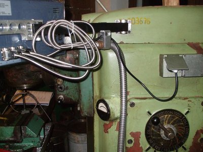

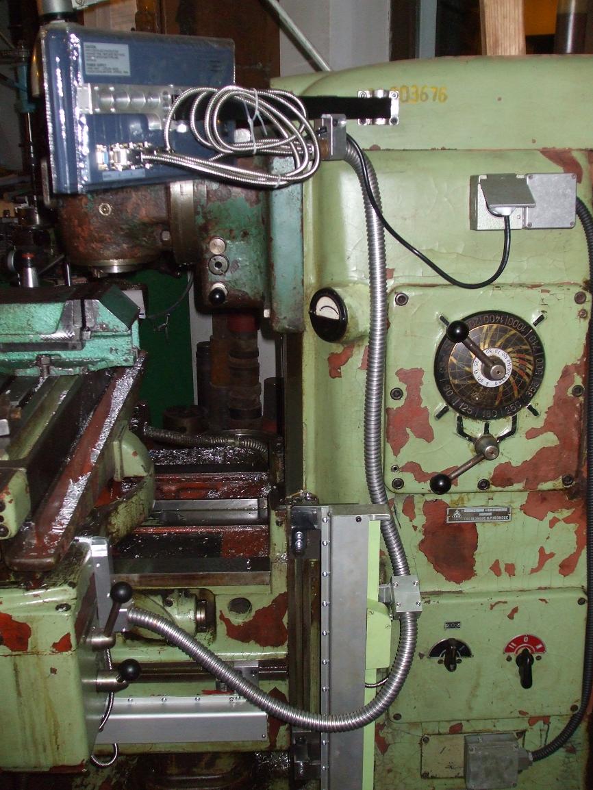

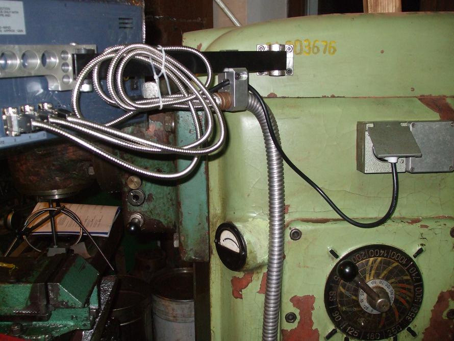

magi píše:Změřeno, je tam 225V tzn. by to bez problému šlo udělat. Přehnal bych to pochopitelně přes 2A jistič nebo pojistku.
v tomhle případě bys musel použít dvoupolový jistič nebo pojistku v každém drátě, jinak to jištění nemá smysl
magi píše:
Nicméně jak správně pravil můj soused, udělám za mašinou obyčejnou zásuvku 230V proto aby odměřování mohlo být zapnuté i když mašina nejede.
to tě za chvíli začne sr...., protože to budeš muset zapínat a vypínat dvěma vypínači
...... díky

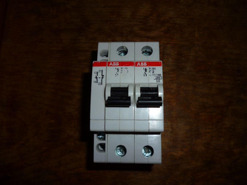

Ano samozřejmě že dvoupólový jistič, nebo dvě pojistky.
Dokonce se mi tady jeden takový válí 2A (C)
Ještě to zvážím, že mě to asi začně brzo srát, v tom máš asi pravdu :-)

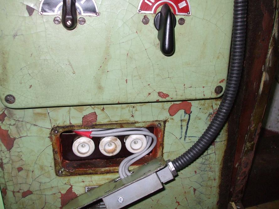

Ja som to vyviedol od poistiek, hore do krabičky s istením, a hneď vedla do zásuvky na 220

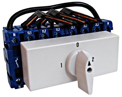

Teď zase řeším přepojení chladícího agregátu 6kW v místním pivovaře ze sítě na elektrocentrálu (EON plánuje dvě celodenní odstávky).
Abychom tam ráno nemuseli blbnout se šroubovákama tak navrhuju dát do rozvaděče 5k 32A přívodku a rozvaděč vybavit přepínačem síť / 0 / záskok.
Přepínal by se jen a pouze ten okruh co napájí chlazení a MaR.
Přepínač musí být 4-pólový, to už jsme řešili i u té centrály :-) http://www.schrack.cz/eshop/prepinac-32 ... 82007.html" onclick="window.open(this.href);return false;
