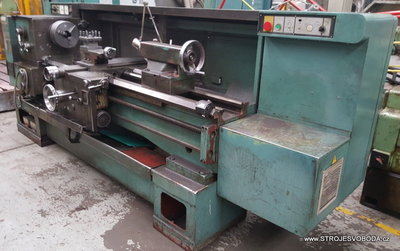

Soustruh SUI 50 RP - přestavba na asynchronní motor a frekvenčák, dělal to tady někdo?
Jedná se mi o to jak velký motor tam dát, klasická SUI 50 se spojkou má 7,5kW, tenhle RP má DC motor s tachem a příkon motoru 14kW.
Mám obavu že když tam dáme 7,5kW tak bude potíž, protože SUI 50 RP má úplně jinak poskládané převody a má jen 5 kvaltů.
Asi by to chtělo 11kW ne-li 15kW, viz. http://stroje.bazos.cz/inzerat/52258974 ... oprave.php" onclick="window.open(this.href);return false;

Protože hlavní problém je v tom motoru, shořela mu kotva.robokop píše:proc tam nedas regulator DC motoru
beztak by to vyslo i o neco levnejsi nez menic AC
a motor nekupujes takze to uz je o dost levnejsi
kroutak mas pak lepsi
Regulace je taky k hovnu, pač se co půl roku opravuje, tzn. všecho vyrvat do řiti a pěkně nanovo.
S měničem problém není, mám od spolupracující firmy slíbenej 1/2 roku starej ATV61 15kW za 10tis.

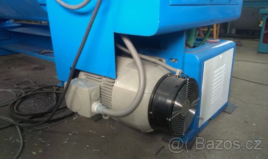

Momentálně mám k dispozici motory 15kW / 2850 ot. a nebo 7,5kW 2850 ot. Na měniči mám rezervu protože mám k mání 15kW za pusu. Takže teď je rozhodný okamžik 7,5 nebo 15? Mě osobně by se líbilo 11kW ale ten nemám, musel by se koupit novej. Pokud by to byl stroj pro nějakého kutila - hobbystu tak řeknu 7,5kW a dál nad tím nepřemejšlím.
Ano mám SUI50
Je pravda že ho neženu celou šichtu ale motor se stačí v pohodě uchladit přidaným ventilátorem.
Zastavit ve šponě se mi ho ještě nepovedlo.Je ale třeba opravdu řadit kvalty podle rozsahu požadovaných otáček.
Ale dal bych tam motor 1450ot ten 2800ot nebude mít takovej krouták pri
malých otáčkách.
Ještě mi napadlo při použití motoru 2800ot. dát větší řemenici na předlohu.

Tenhle by mohl stačit
http://stroje.bazos.cz/inzerat/53922738 ... l-38mm.php" onclick="window.open(this.href);return false;
K tomuto inzeratu doplnim. Ptal jsem se pana na motor 3 a nasledne 4 kW. Pokazde mi sdelil: ty fotky jsou panacku ilustracni, pokazde to nebudeme fotit, ale KW ty sedi. Nez se pro neho vypravis radeji se zeptej mistra zda motor na fotce je skutecne ten prodavany. Chlapci nastestkovali par kusu na foceni a jinak prehrabujou srotak a prodavaji.
