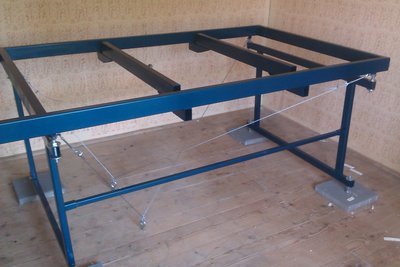

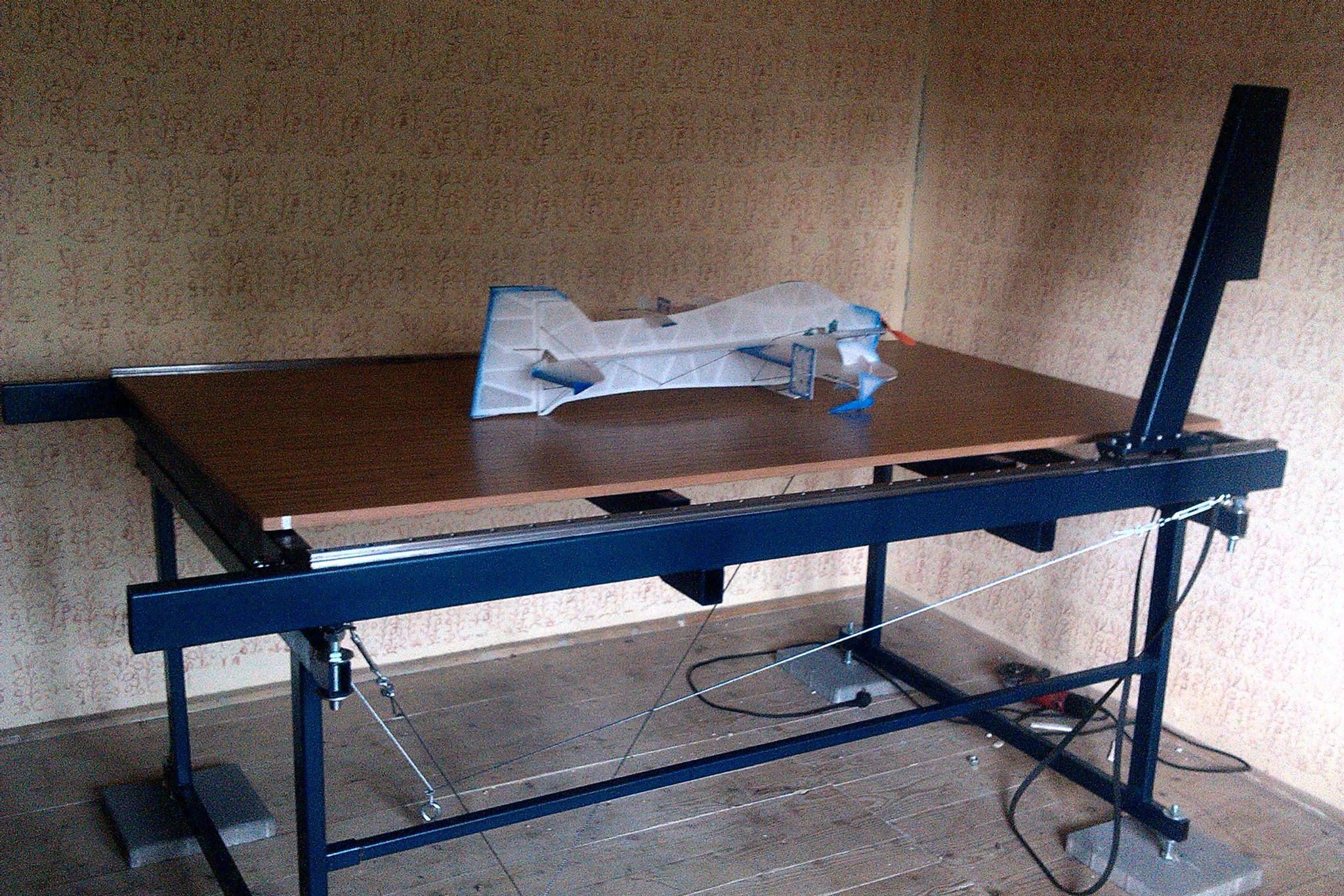

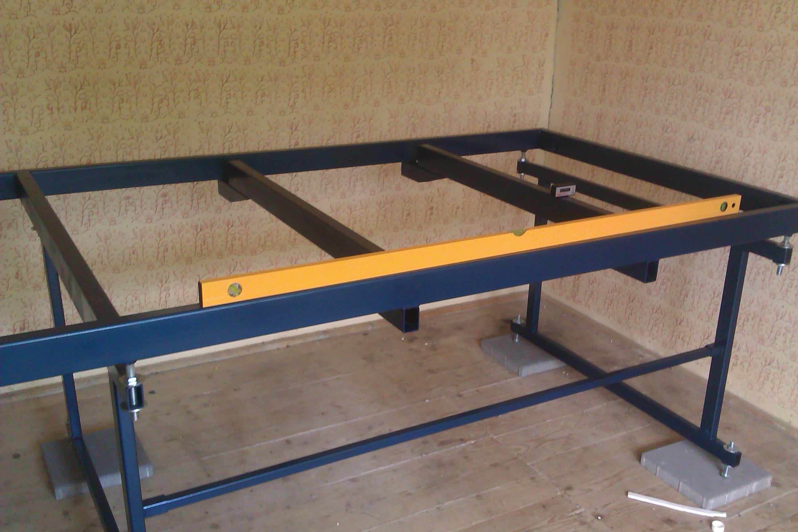

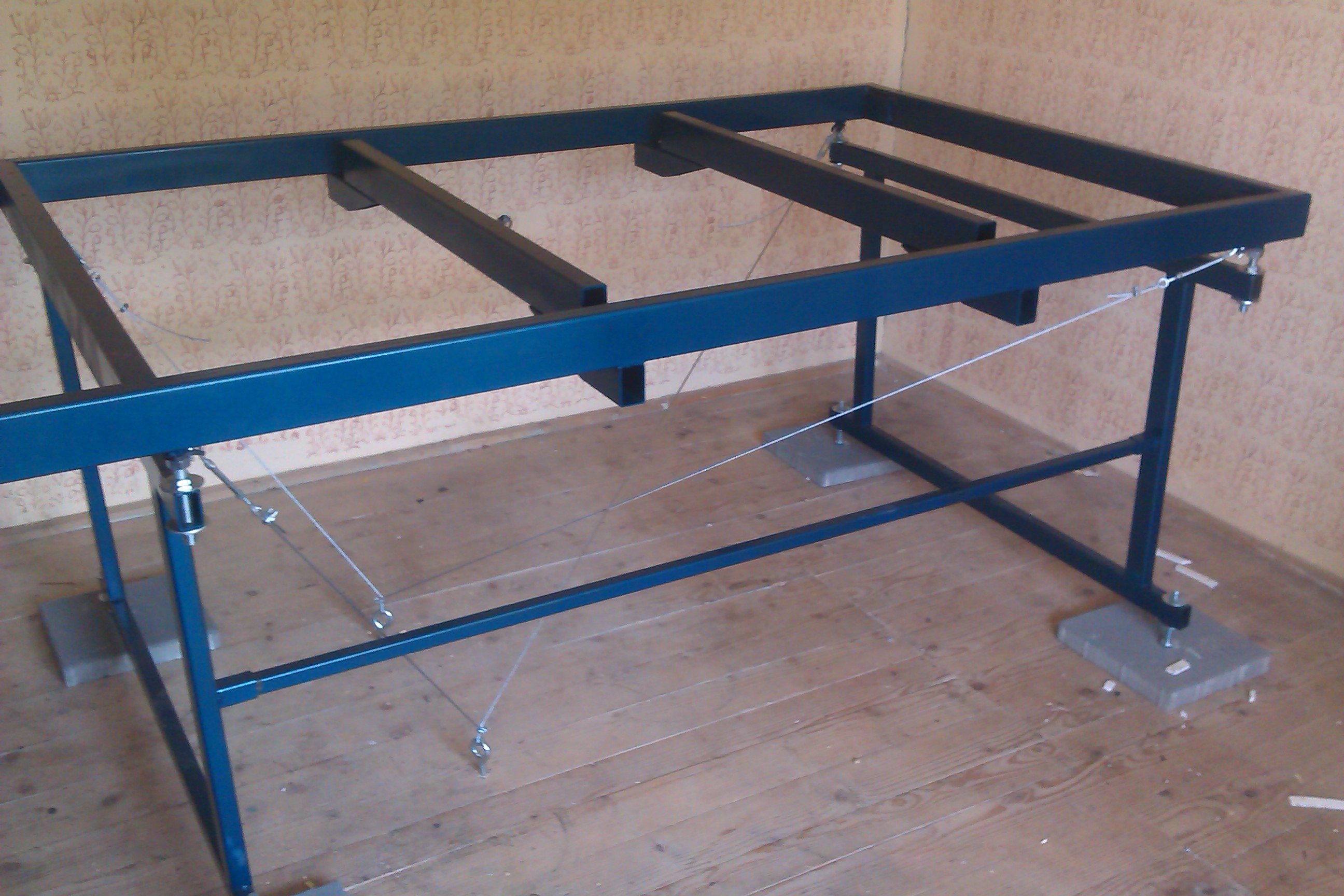

prebieha umiestnovanie frezy na miesto ,dávanie rámu do nuly ,aby všetko sedelo spolu :)

Pane jo, to je fakt monstrum.. Moc místa na běhání kolem ti nezbylo :)
Btw. co bude todle:
Obrázek
Nějaká police?

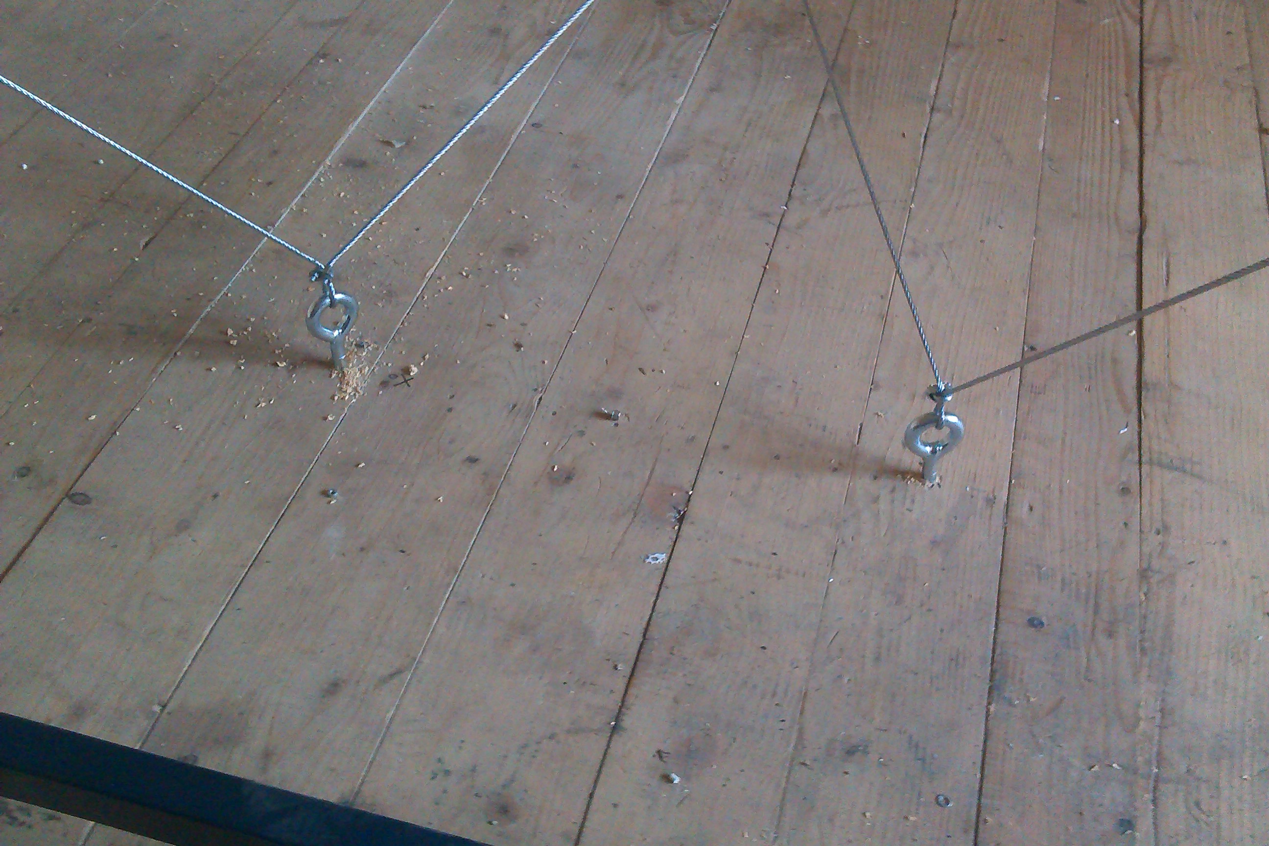

Miesta je dost 4,5x4,5m :) len uz je tam jedno cnc a este do buducna plánujem niake projekty,tak preto to miesto :)
PS : nie policka ale základ stola ,srobuje sa kazdy jokel na konstrukciu ,to znamena ze ked bude nerovny ,ked sa bude presne doladovat tak sa bude podkladať a doťahovať :)

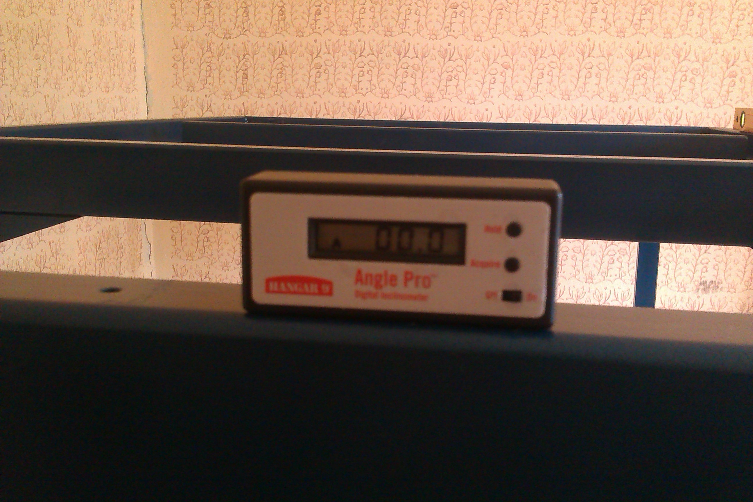

Dnes som usadil rám na miesto a upevnil k zemi ,vyzerá to FESTove uvidíme ako to bude vyzerať pri frezovani

Do noci som stihol nahodiť lineáry a doladiť :)

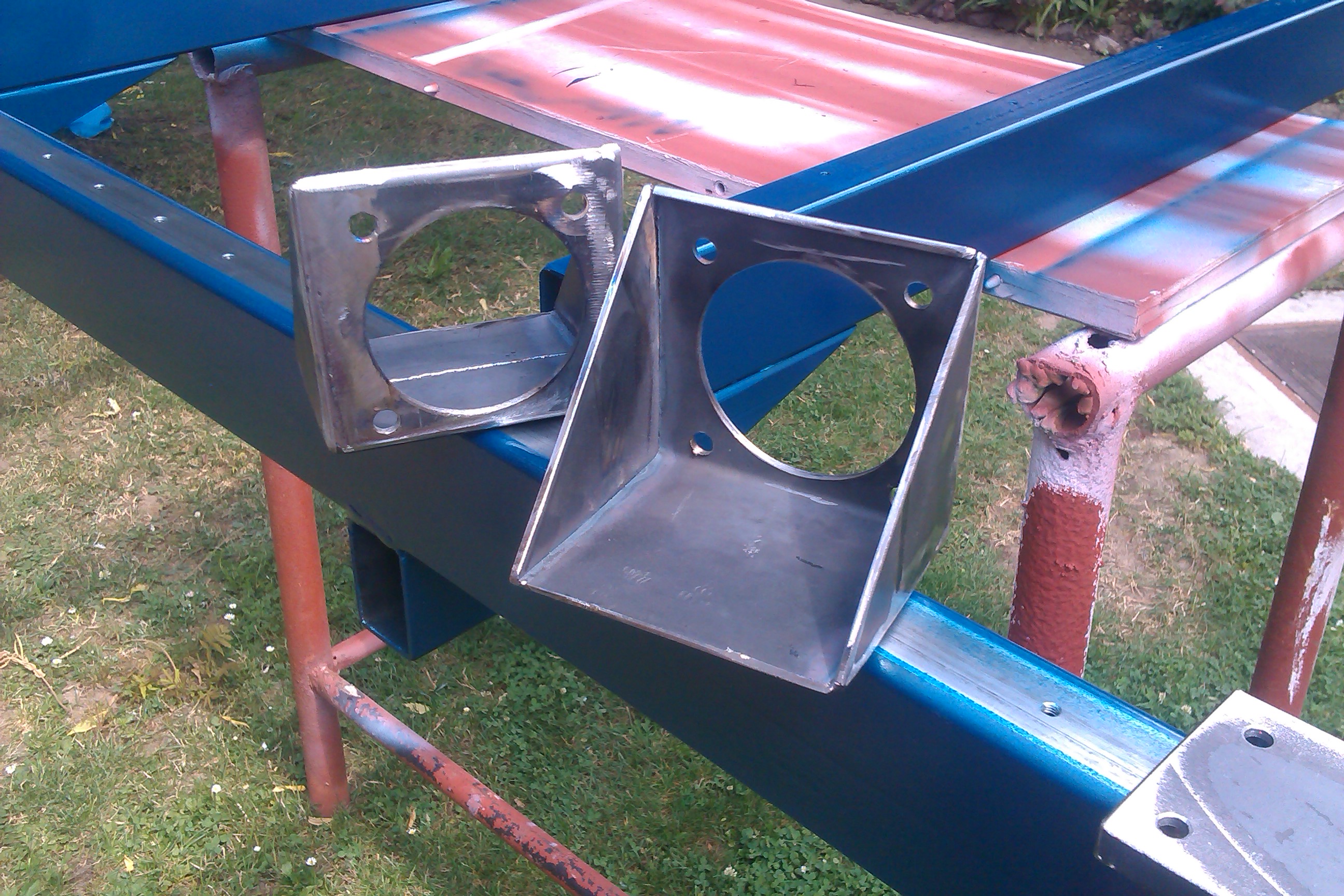

Tak frézka je skoro hotová ,ostáva nahodiť motory na Y os a dokončiť remen /napináky na Y šroby .

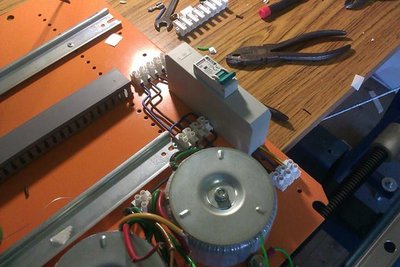

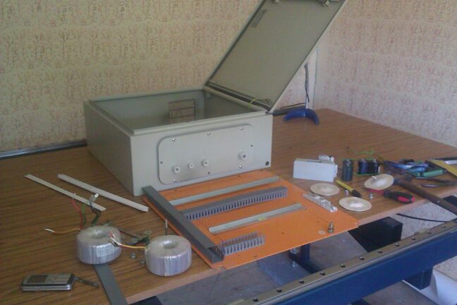

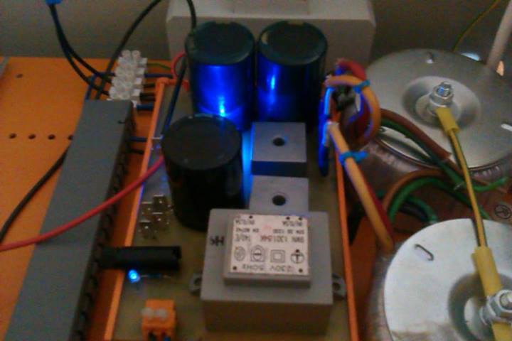

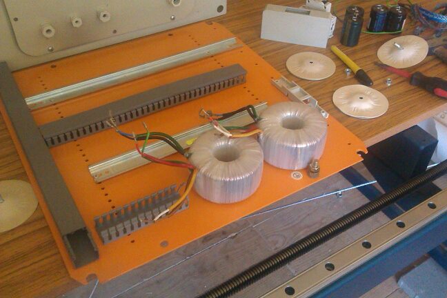

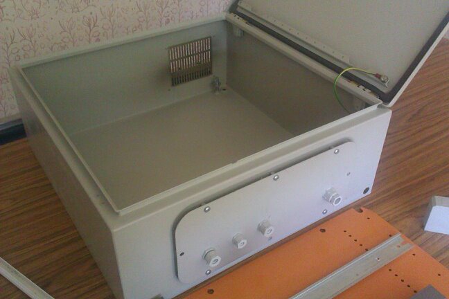

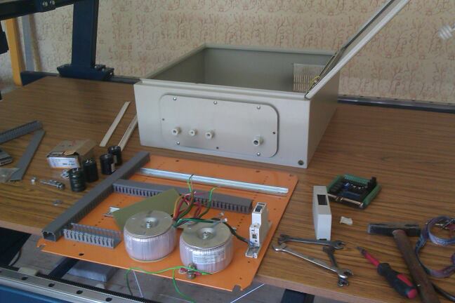

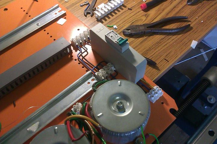

Tak ten EM806 vyzera nadejne ,hah :) Akurát robím elektroskriňu ,umiestnujem zdroje ,dúfam že v piatok prvé šponky :)
Este sa chcem opýtať že kde by mali ísť tienene kable ,aby som to nemusel časom prerabať ,diky

mirenc
Příspěvky: 236
Registrován: 29. 2. 2008, 5:47
Bydliště: Slovensko-Budmerice
26. 7. 2013, 5:25
cau
tienene kable daj z driverov do krokovych motorov

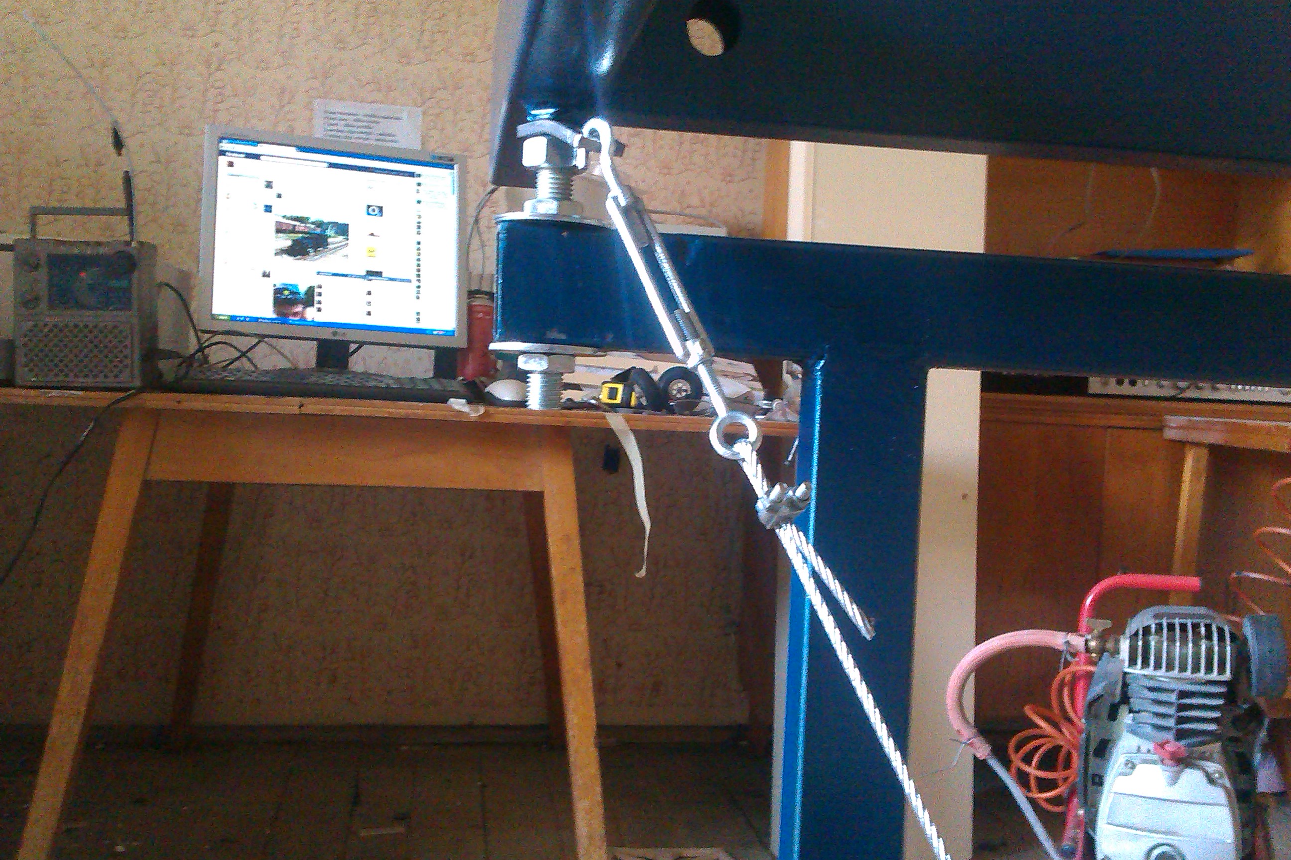

Patres.I píše:
Mašína sa uloží do zeme a potom sa zošteluje .
Mam v pláne to pouzívať na to ako Zami balza,preglejka aj hlinik .
modrá barva pěkná, lineáry krásné a jistě drahé ... ale asi mi něco uniká. Podlaha mi silně připomíná tu, kterou jsem také míval v dílně ... stačilo dupnout a cinkaly skleničky ... ale pomoci si vruty na dětskou houpačku do pružného prkna by mne tedy nenapadlo ....
na druhou stranu, to pěkné éro v logu půjde určitě na takovéto mašině vyrobit z jednoho kusu balzy - a třeba je to i účel, ale dural ?

mirenc píše:cau
A k limiťákům případně jestli tam plánuješ i nějaký sondy taky. Ono to má v podstatě smysl na jakymkoliv kabelu, kterej nevede čistě stejnosměrný napětí. Silové mohou produkovat rušení, signálové být rušeny (nebo taky rušit)..

Dakujem ,tienene kable dám k motorom od driverov ,
Koncové spínače už mám nahodené a chcem ích zapojiť ako spínacie ,teda všetky do jednej vetvy ,je to spravne riešenie ?
No tie kovové oká su v tráme 100x100 je to pevné ,ale uvidíme ako to bude pri frezovani ,spevnovat sa vzdy dá :) .
A stroj bol stavaný na modelárske účely(preglejka ..... ) ,takže dural moooooooožno ked bude treba niečo vyšulíchať :mrgreen:

nejaké foto :) Zdroj hotový ,už len driveri :)
