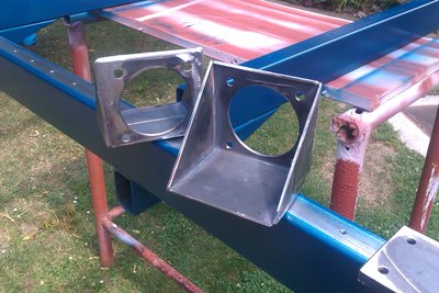

Btw. co bude todle:
Obrázek
Nějaká police?

Miesta je dost 4,5x4,5m :) len uz je tam jedno cnc a este do buducna plánujem niake projekty,tak preto to miesto :)
PS : nie policka ale základ stola ,srobuje sa kazdy jokel na konstrukciu ,to znamena ze ked bude nerovny ,ked sa bude presne doladovat tak sa bude podkladať a doťahovať :)
