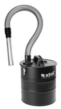

Tak mě napadá, že poznat, zda má člověk doma CNC, se dá i podle stavu vstupu hubice domácího vysavače :D
Re: Stavba a provoz 3D frézky
Napsal: 4. 2. 2016, 9:54
od pavlaxy
:lol:
Ještě nemáš předfiltr třeba ten na popel ke krbu ?
A hadice od popelnice ?
U kontejnerů se toho válí ...
:D :P
Napsal: 4. 2. 2016, 10:17
od Pepa z depa
.. ha ha to by nestíhalo, za mršení domácího vysavače bych dostal za ušiska od mojí kočky a to na popel prý taky dlouho nevydrží jet v kuse a já to někdy smažím i 6 hodin a déle "tahem" (třeba formy, nebo poz. kopyta - zkoušel jsem přerušit, nahodit druhý den, zreferovat mašinu a pokračovat v programu a šlo to přesně, ale nechci riskovat třeba na kulatých plochách by to mohlo jít vidět), to pak když vypneš vysavač, ti ten rachot chybí :D .. mám tam průmyslový vysavač KÄRCHER bez pytlíků a nedokážu si to představit bez něj, ale něco ve stylu kruhového odsávání typu Datron bych měl spáchat, ta roura vypadá fakt hnus :D :D

https://www.poradte.cz/domacnost-a-bydl ... savac.html" onclick="window.open(this.href);return false;
Chce to cyklonové odlučování a na nejjemnější prach malé cyklony v koloně jako má DYSON ...
https://robocnc.cz/cyklonovy-separator/" onclick="window.open(this.href);return false;
Napsal: 4. 2. 2016, 11:06
od Pepa z depa
... mám dačo také http://www.karcher-satter.cz/e-shop/mok ... nt-27-1-me" onclick="window.open(this.href);return false; ... nechci si zbytečně komplikovat život několikadenním bastlením něčeho, co jde levně koupit, nehledě na stupeň filtrace a velikost nejmenších filtrovaných částic samo-domo odsavače, já ten vzduch i dýchám a ten karbon je fakt svinstvo, jemný prach zkratuje elektroniku, ale každý to potřebuje jinak, pro mou potřebu bych neměnil.
