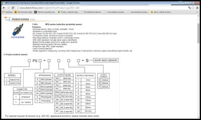

A pak jeden skromný doraz. Netušíte, jak velkýho kusu železa si ty indukční snímače všimnou?
Světlo na konci tunelu může být blížící se vlak.
pavlaxy
Příspěvky: 1885
Příspěvek 27. 11. 2015, 12:32
Na otázku je obtížné odpovědět .
Každý snímač má jinou velikost a jiné parametry a to i značně rozdílné ...špendlík a tank / 100mm a mm .
Nezbývá než dohledat podle toho co máš ,nebo vyhledat co chceš .
Řekněme asi tak ,že hlava šroubu M6 a vzdálenost 10mm je to co asi máš na mysli ,to jsou snímače se závitem M12 ...
Ale stejně si je nutné to dohledat ....výrobců je dnes mnoho...
:D :P
badina
Příspěvky: 172
Registrován: 5. 11. 2014, 6:38
Příspěvek 27. 11. 2015, 12:45

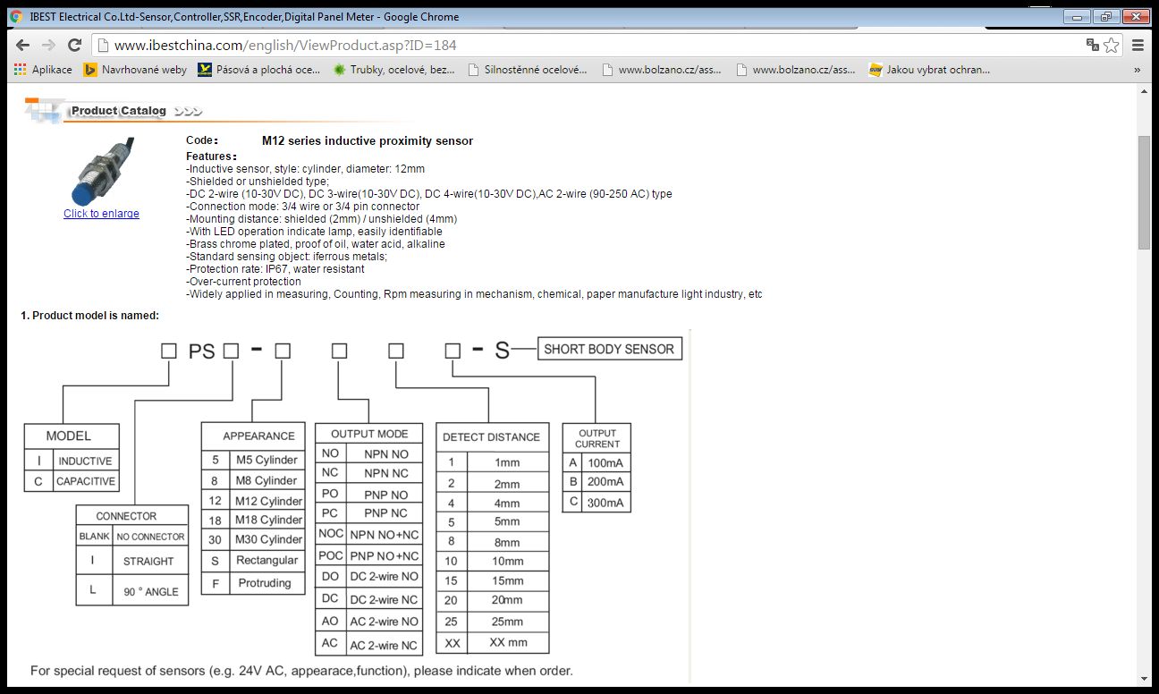

Upřesňuji zadání.
Mám tyhle IPS-12POC2B (http://www.cncshop.cz/ips-12-indukcni-s ... 1-kabel-2m" onclick="window.open(this.href);return false;) ale nic bližšího jsem tam nevyčetl.
Příspěvky: 9654
Příspěvek 27. 11. 2015, 12:54
Mám něco podobnýho, detekuje to např. špičku malýho plochýho šroubováku. Jestli už je máš po ruce, připoj plánované napětí a zkoušej, má to kontrolku. T.

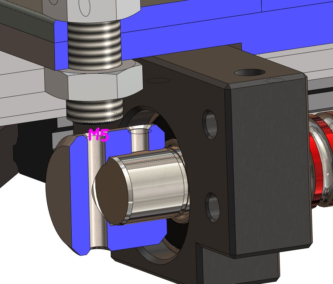

Thomeeque píše:Mám něco podobnýho, detekuje to např. špičku malýho plochýho šroubováku. Jestli už je máš po ruce, připoj plánované napětí a zkoušej, má to kontrolku. T.
Díky, tak to si to červíku M5 všimne :)
Příspěvky: 9654
Příspěvek 27. 11. 2015, 1:12
Takle z boku jsem to nezkoušel. Nebo to tomu půjde vyčervit až před nos?
Edit: blbost, špatně jsem na to koukal..
badina
Příspěvky: 172
Příspěvek 27. 11. 2015, 1:15
Vyčerví se to klidně tak, že mezi červík a senzor půjde prostrčit spárovka 0,1mm.

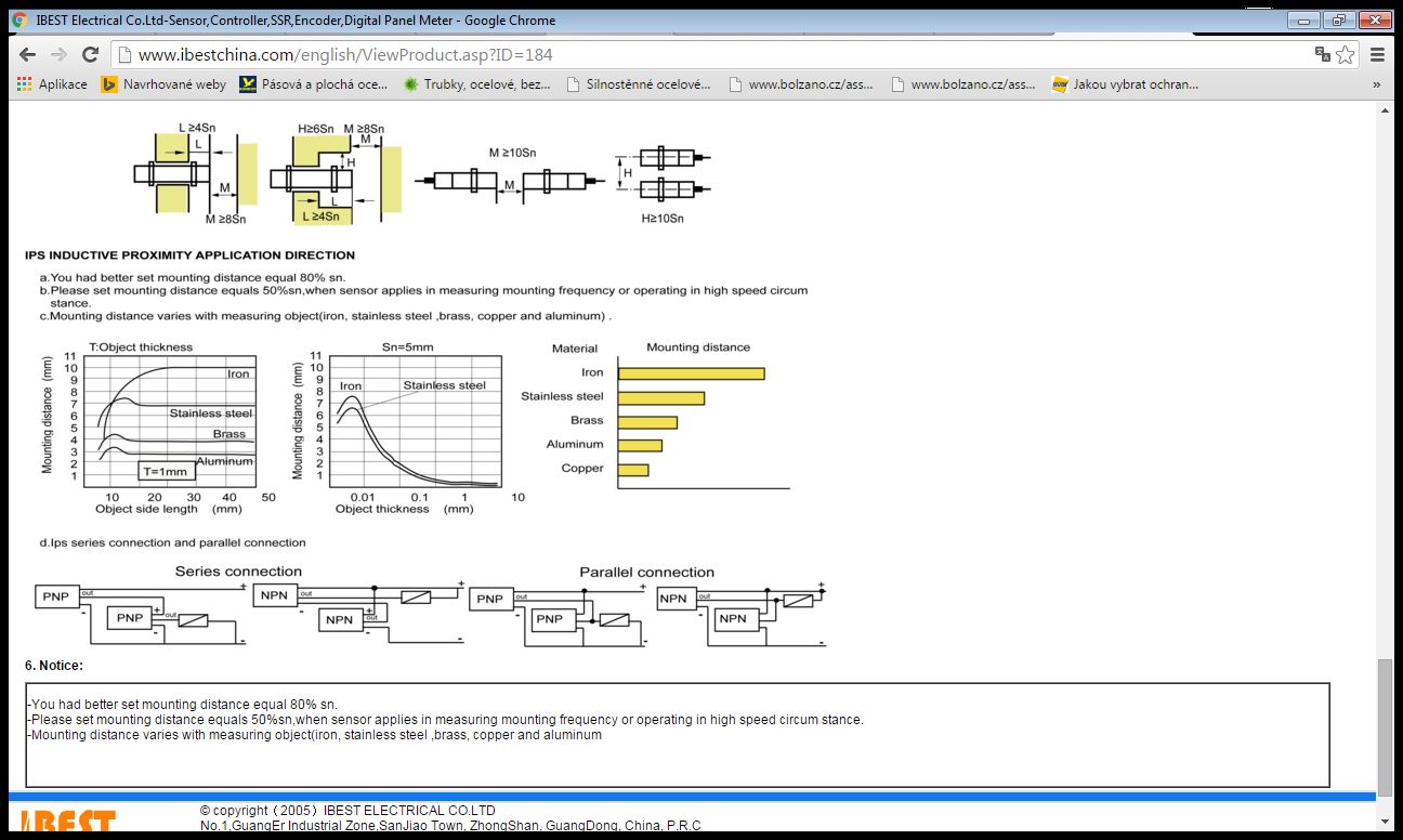

Příspěvky: 9654
Příspěvek 27. 11. 2015, 1:30
badina píše:Vyčerví se to klidně tak, že mezi červík a senzor půjde prostrčit spárovka 0,1mm.
Tak ještě je otázka, o kolik bude lítat konec tohodle šroubu ;)
badina píše:Edit: RaS tu psal, že je lepší se chvilku zamyslet než hned psát ;-)
A měl samozřejmě pravdu :)
pavlaxy píše:
Pěkný!

k čemu je to dobrý to mít takhle na šroubu? budeš počítat otáčky šroubu? nebo to máš na referenci třeba za koncákem nebo proč takhle?
