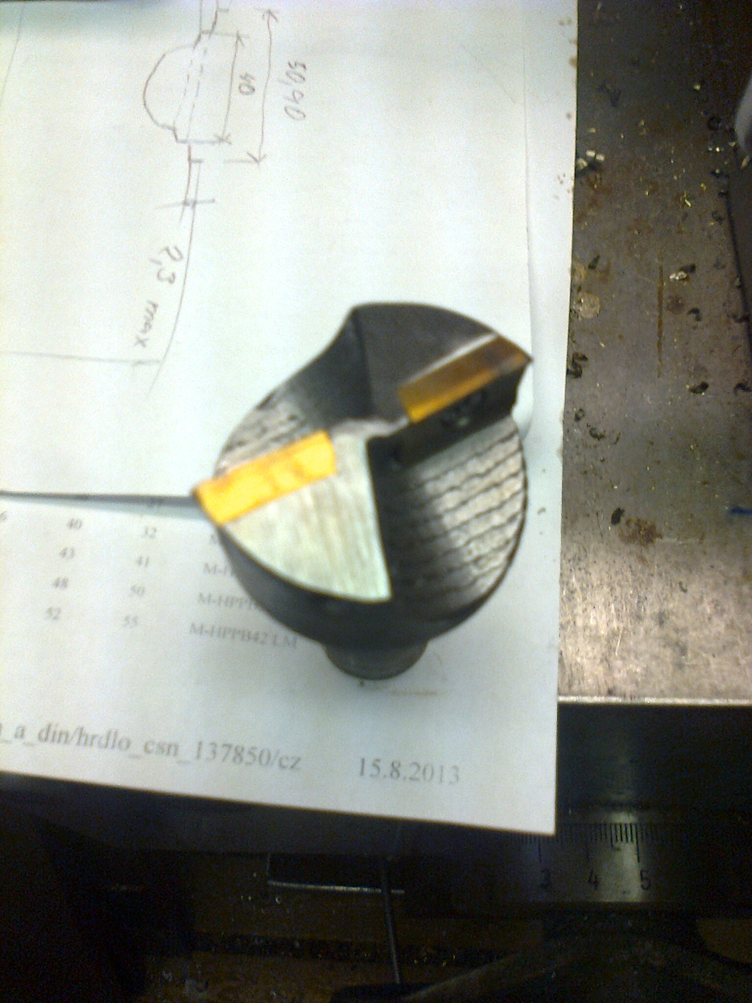

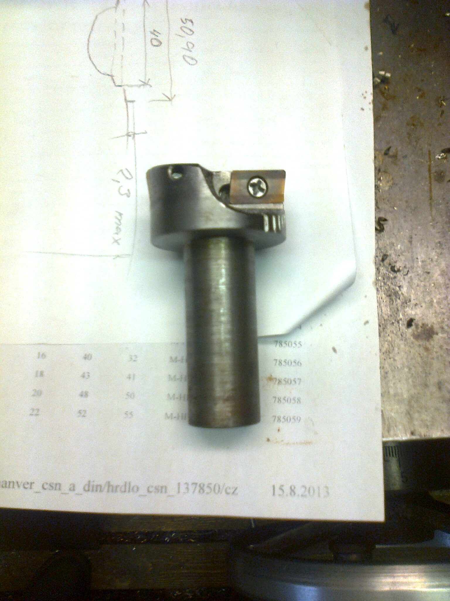

A je foto toho nastroja k dispozicii pre zvedavsich? :)
Takisto by ma zaujimal dovod takehoto stylu obrabania pomocou Z osi...vlastne ani neviem ako sa to vola...

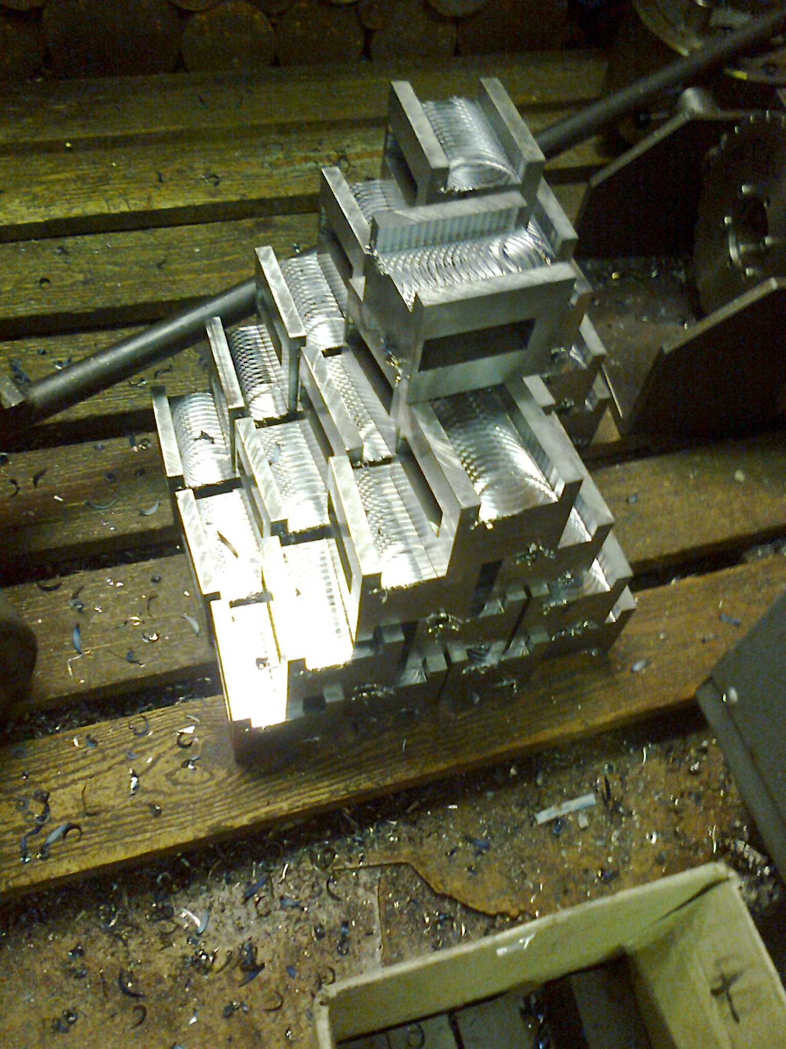

pavelb píše:Po dlouhé době něco co myslím stojí za to ukázat. Drážka 40*12*72 Materiál 11523. Fréza vlastní výroby dva plátky 800 ot/min 150 mm/min, 4 mm přísuv.Frézka by zvládla i víc ,ale nechtěl jsem ji moc honit.
http://youtu.be/8apziLRSGYM" onclick="window.open(this.href);return false;
Teoreticky si myslím že ta drážka bude mít stěny do takových zanedbatelných obloučků, že?
Aby byla úplně rovná muselo by se nakonci přejet v celé drážce rovně, ne?

Je to fréza na hrubování a obloučky tam samozřejmě jsou. Také nevím jak se tento způsob jmenuje a docela mně mrzí že ho HSMWorks neumí musím to dělat ručně.Ale je to výhodné při slabší frézce a docela tichý chod mlátí to jen na začátku a na konci. Ta hromada špón je po třech hodinách frézování.

Hrubování odvrtáváním (Plunge roughing/milling) - taky jsem to do dneška neznal, oscar mě zasvětil, citoval popis z EdgeCAMu:
Rychlé odstranění velkého množství materiálu pomocí Hrubování odvrtáváním.
EdgeCAM 10.5 obsahuje nový cyklus Hrubování odvrtáváním, který je primárně určen pro obrábění hlubokých dutin forem a pro razníky. Hlavní přednosti této hrubovací metody jsou:
Pomocí Hrubování odvrtáváním je možno velmi rychle odebrat velké množství přebytečného materiálu.
Nástroj opakovaně frézuje (odvrtává) pohybem směrem dolů v ose Z, přičemž hlavní zatížení je právě ve směru osy nástroje, čímž dochází k redukci odpružení, které jinak vzniká při klasickém hrubování, kdy je hlavní tlak na nástroj kolmo k ose Z.
Tato metoda je obzvláště výhodná v hlubokých dutinách a tvrdých materiálech, u kterých jsou i dlouhé nástroje stabilní a je tedy možno použít vyšší posuvy a otáčky, vedoucí ke značné úspoře obráběcího času.
Hrubování odvrtáváním je strategie použitelná jak pro prizmatické součásti, tak i pro obecné plochy a Solid modely.

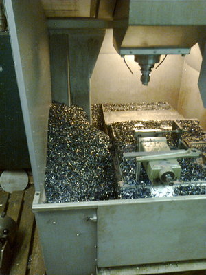

Bydliště: Okres Malacky, SK
Příspěvek 4. 5. 2014, 3:16
Nazdar,
pri frézovaní plošiek matky máš zabrzdené priamo vreteno, či je zabrzdený motor vretena? Alebo to nemáš mechanicky brzdené?
Radosť pozerať, palec hore ;)
