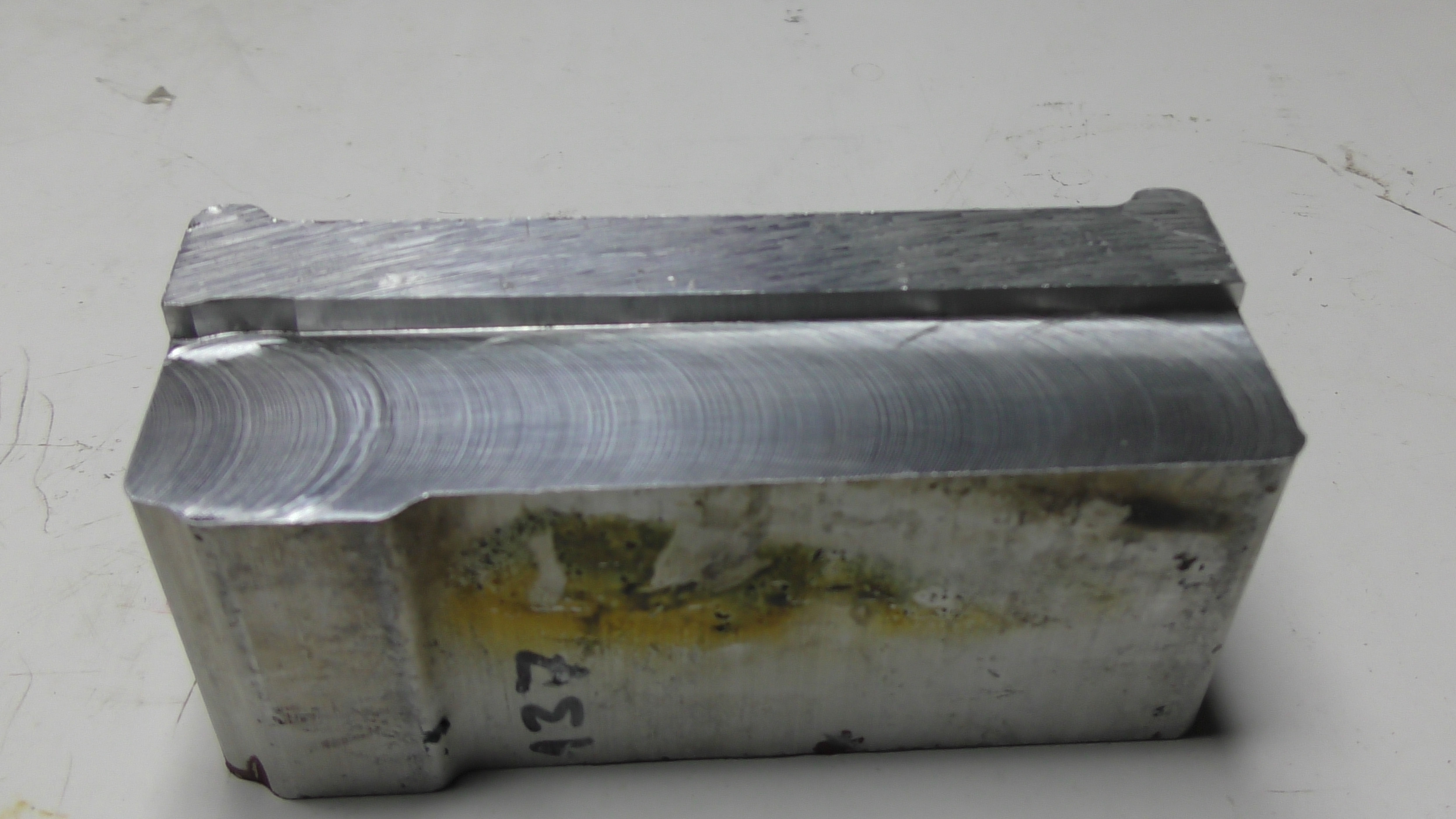

Díky za přivítání. Dnes jsem z hliníkového úhelníku 50x30x5 dělal upevňovací lištu na DRO-Z a povedlo se mi to s přesností šířky na 0,03 (podle šupléry). Musel jsem to ve svěráku posouvat, protože délka byla 540 a frézovat se dalo jen to, co bylo upnuté. Takže 120 mm, posun, dalších 120 a znovu posun. A poslední milimetr šířky na 4 krát, aby to bylo jakž takž přesné. Jak takový problém řešíte? Asi by pomohly dva svěráky. Jak se to ale dělá správně?
Můj výsledek byl 36.10 až 36.13 a chtěl jsem 36.12 (to vyšlo na výkrese a neřešil jsem nějaké celé rozměry když už mám tu přesnou frézku :) ).

No buď dva párované svěráky, ale jednodušší je to plácnout přímo na stůl a upínky :) :)

Časem se naučíš používat na ne malinký věci stůl a ruzný dorazy a upínky. Jakýkoliv přepnutí a uletí to. Všechno na jedno upnutí. A nebo bruska. Přecejen frézka je hrubovací stroj.

Mne popravdě překvapilo, že se mi to podařilo pod tři setiny. Protože metoda ofrézování - posun atd. ve svěráku i když na broušené podložce je pochybná. Ve skutečnosti to nebylo moc důležité, protože je to jen montážní prvek, na kterém se to pravítko ustaví hodinkami proti linii posuvu. Ale potěšilo to. Dosud jsem byl zvyklý na zemědělské přesnosti půl milimetru a podobně.
