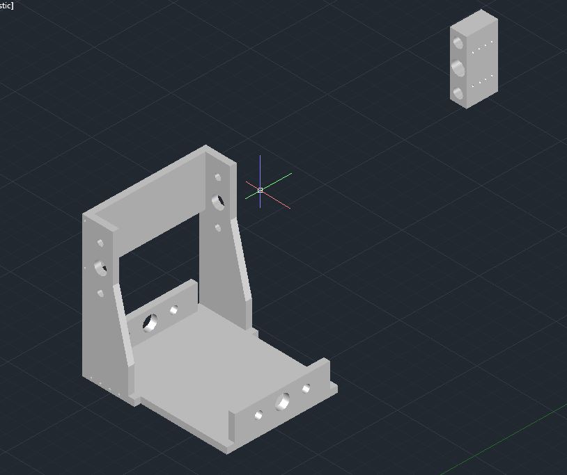

No co mi poslala pavlaxy mi nejde ani ve fusion otevřít :/
jinak moje kravina je v tomto stavu - s kritikou do mě
Jinak s tím řezáním - to je celkem dobrá cena 110/kg (ted jde o to kolik to bude vážit
až to bude nakreslené ,tak se ze´ptám u nás v Technometře za kolik by mi to mohli vyrobit

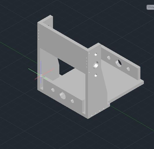

Strategická otázka, chceš tedy stavět stroj s pevným portálem.
Pokud ano, tak pár námětů k zamyšlení:
1) zkus to všechno poskládat z obdélníkových polotovarů, sice na tom úkosu u portálu pár kilo (kč) ušetříš, ale zase snižuješ pravděpodobnost, že ti to dodají jako prostý polotovar (uříznout obdélník je poněkud jednodušší, než to co tam máš ty
2) s předchozím námětem souvisí spodní tvar bočnic portálu, v místě kde jsou v kontaktu se základní deskou

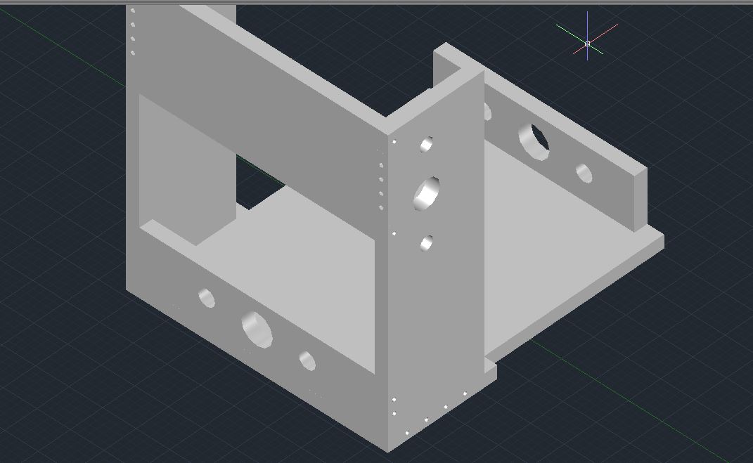

3) na druhém obrázku je zajímavé, že díl vložený mezi bočnice portálu (sloužící k uchycení vodících tyčí) není spojen s těmi bočnicemi, nezvýšilo by to tuhost stroje
4) popřemýšlej o umístění portálu, jestli si tím zbytečně nezmenšuješ některou z os
Popřemýšlej o tom zítra o přestávkách, nebo nějakém nudném předmětu a dej vědět.

1) zkusim4rest píše:Strategická otázka, chceš tedy stavět stroj s pevným portálem.
2) nevím jak to úplně myslíš ?
3) spojim to s bočnicemi
4) no ono když se tam dá ještě tak 10cm pro vřeteno,Ztko ,tak je to uprostřed

Ta bočnice ještě stále není dokonalý obdélník, nebo tam tu kostku dole u základny chceš přišroubovávat zvlášť?
Další věc k zamyšlení, co to druhé uchycení tyčí, nechtělo by to nějaké trojúhleníčky, nebo klidně i dvě kostky o které by se ta deska zapřela, takto to bude málo tuhé. Nestálo by za to udělat ten díl o stejné délce jako je šířka základny a do rohů dát kostku třeba 50x50. To ti snadno uříznou kdekoliv. Ten rozměr ber orientačně, klidně to může být 60x60, ale klidně i 30x30.

Ta kostka je v dolní desce (smažu)4rest píše:Ta bočnice ještě stále není dokonalý obdélník, nebo tam tu kostku dole u základny chceš přišroubovávat zvlášť?
Druhé uchycení ? Myslíš jako dát do rohů čtverec třeba 40x40
Dil uchycení na deště je stejne siroke jako je ta dolní deska
