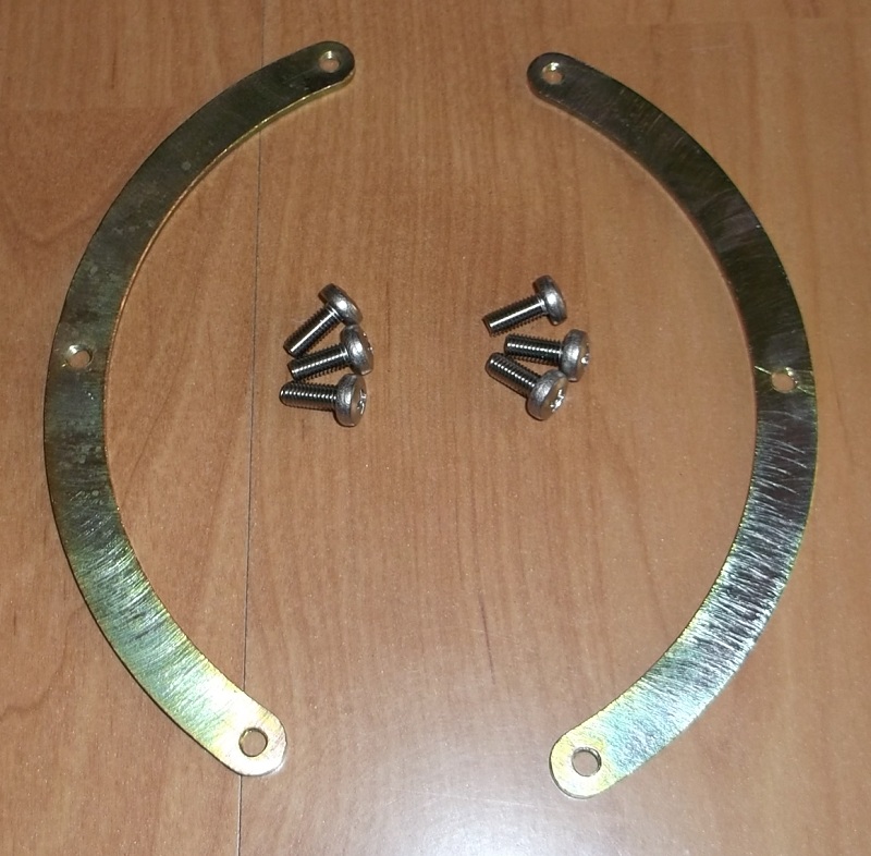

Potrebujem vyvŕtať otvory a narezať závity M4 do plechu 3mm. Závitov je viac ako 300.
Myslím, že to bude vhodné na doladenie meniču. Závitníkov mám zatiaľ dosť.
Potrebujem poradiť ohľadne nastavenia:
-otáčky pri rezaní závitu
-spôsob upínania závitníku (klieština alebo upínač s dĺžkovou kompenzáciou), ideálne ak máte odskúšaný konkrétny typ aj s odkazom, kde ho kúpiť
-chladenie

Rezanie závitov prebieha divne.r4cv píše:Potrebujem vyvŕtať otvory a narezať závity
1.operácia - navŕtanie do hĺbky 2,3mm -1500 ot, F80 - vytláča šponu na vrchu
2.operácia - vŕtanie pr.4,2mm 2000ot, F50,80,100 - vytláča šponu naspodu
3.operácia - G33 rezanie M5 , 150 ot.
Chladenie 1 a 2 emulziou 3%,
Závitovanie robím len so zbytkovou kvapalinou, čo ostane v otvoroch.
Obrábaný materiál je S235
Otázka je čo sa dá zlepšiť na týchto parametroch? Otrep naspodu je v pohode, vadí mi ten vrchný. A závitnik vydržal asi 100 dier. Potom som zabúral do špôn, čo sa nahromadili naspodu prípravku a zlomil som ho.

hoj co je to za zavtník ?
co znamená -vytláča šponu naspodu .. ?
podle typu zavitníku, jestli je to nějaký narex tak se divím že vydržel 100 děr, guehring nebo něco od hofmana by mělo vydržet 120-150 děr
a na tu 4,2 vrták se mi zdá moc otaček. zase zaleží co to je , hss, co, tk ??
tohle tu doplň..
jinak 100 děr na zavitnik mi přijde vpohodě, ale co je určitě , podle mě , špatně je ta 3% emulze, ja pod 6 nikdy nejdu. proč tam maš 3 %?
