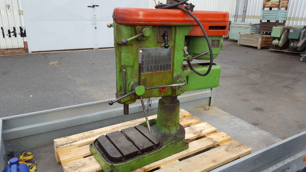

... jeee zima, schody, dálka :-) dělam si srandu fotím. To se řekne vyfotit :-( už není místo na nic. Elektrika je opravdu už to nejmenší. Pokud si pohraješ nahoře s plechem, můžeš spáchat nějakou odtokovou vaničku. Budeš mít jinak těžiště, tak pozor at ti nepadá dozadu.
Obrázek
P.S. Furt stroje někam posouvám, proto mi víc vyhovujou různe podpůrné konstrukce. VSska sloupovka je padavka a bez ukotveni do podlahy asi fungovat nemůže. Proto mám raději stolni s domečkem.

Děkuji za foto, ale jak koukám, ty tam ale ten origo "stolek/nohu" máš ne? Když teď koukám na fotky nějakýho čtyrče, tak má na konci nohy čtvercovou základnu na přišroubování. Jde mi o to, že když jí budu mít v tomto stavu, tak abych někam mohl upnout svěrák - sice drobnost, ale přemýšlím jak to udělat.
Co se týče el. zapojení.. Co vše je pak třeba dodělat?
moc děkuji za ochotu ;).

Zrovna dneska jsem si ho meril. Trubka ma prumer 110mm. Budu muset nejak vyresit jak tu vrtacku zavesit pri lakovani. Budu to muset striknout venku a se sloupem ted ven nevyjedu.

To je moc pekny stolek pod vrtacku, tim se necham inspirovat. Jinak V20 je stolni provedeni, VS20 je sloupova stojici na zemi. Vretenik obou je stejny. Moje V20 zatim stoji na zemi, mel jsem v planu svarit stolek i jsem mel slibene metrove odrezky C profilu zdarma ale majitel bohuzel ukoncil svuj zivot skokem pod vlak, takze nakoupim nejakou 80 jekl a svarim to z toho. Problem pak bude dostat vrtacku na ten stul, ale to budu resit az to nastane.

Přemýšlel jsem sem, že si svařím čvtvercový základ bez novou který přišroubuji na stůl a následně na něj přišroubuji vrtačku. Pak by to chtělo nějaký "drážky" v jeklu na svěrák a hotovo.
Díky za rozměr ;)

... jo,jo. Mám díky bohu kompletni "B" provedení. Tato výška kostky se mi osvědčila, když vrtáš kolejnici není úplně zábava zvedat ji na vysoký běžný stůl.
Na foru jsou poměrně často v prodeji různé desky s T drážkama. Spachej kostku, nahoře dej na plochu silný plech a finálně tam naroubuješ třeba zminovanou T desku. Dokud nenapišeš či nenafotíš stav tvé elektriky na stroji, tak ti těžko někdo poradi.

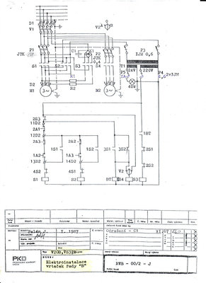

8. 4. 2019, 7:25
v sobotu jsem odfotil jednu V20B s další verzí elektro i štítky byly zachovalé tak by se to dalo z fotek vytisknout

ještě mám jedu míň rozmazanou fotku elektroschéma V20B
Obrázek
Mi_los1
Příspěvky: 432
Bydliště: Olomouc
8. 4. 2019, 9:05
Mám tohle:
