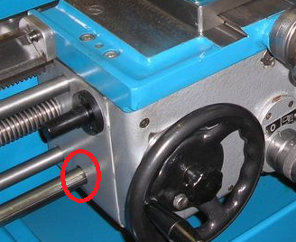

V suportové skříni je posuvová tyč "uložena" v jednom ložisku (uložení musí být dostatečně volné, protože se ložisko zároveň po tyči pohybuje s podélným pohybem suportu). Je to 6005. Bylo plné marastu a chtěl jsem ho vyměnit, ani po vyčistění se netočí. Jenže 6005 má mít vnitřní průměr 25 mm, moje 6005 má 25,5 mm. Nějak to nechápu, kde se vezme 6005 s nestandardním vnitřním rozměrem? Brousili to? To bych radši udělal slabší tyč...
Asi nakonec bude nutný to ložisko rozchodit....

Aha, oni se vyrábějí i nestandardní rozměry ložisek neodpovídající značení, např. https://www.123bearing.eu/bearing-6005-2RS-1.php. Ložisko 6005 s vnitřním rozměrem 25,4 mm (tzn. 1 palec).

Chybu udělali asi v tom, že ho tam vůbec nenapsali. Tohle není v nortonce ale v rozvodové skříni. Asi usoudili, že to ložisko tam stejně není potřeba :) Pochybuju, že se někomu u soustruhu v původním stavu to ložisko točí. Je nezakrytované, na spodku skříně.

Tak já teda nevím, kde to ložisko je. Můžeš prosím vyfotit místo odkud jsi ho vyndal?
Díky
Re: SV 18 RA
Napsal: 9. 9. 2020, 7:22
od gaminn
Na spodu skříně se povolí červík a pak jde vylisovat z boční stěny skříně válec, kterým prochází posuvová tyč. Ve válci je uloženo gufero 25 47 10 a to nestandardní 6005 ložisko.
Vyfotím o víkendu.
Koukám, že to není ani ve výkresu.
