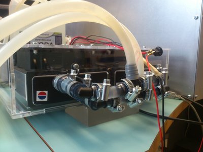

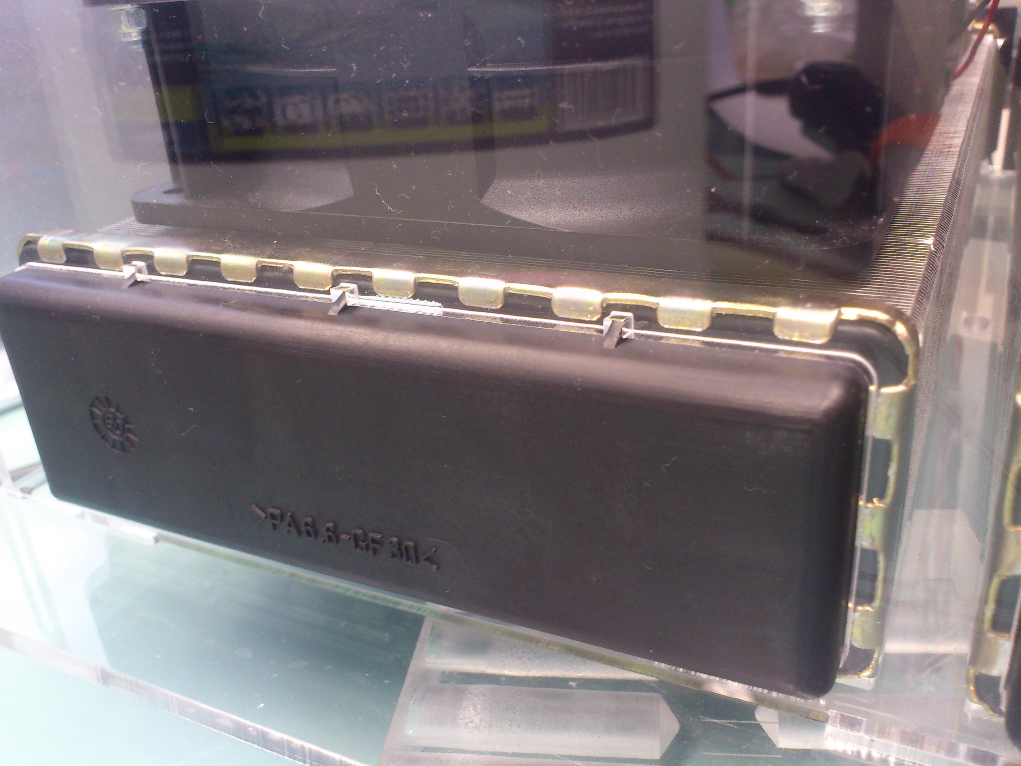

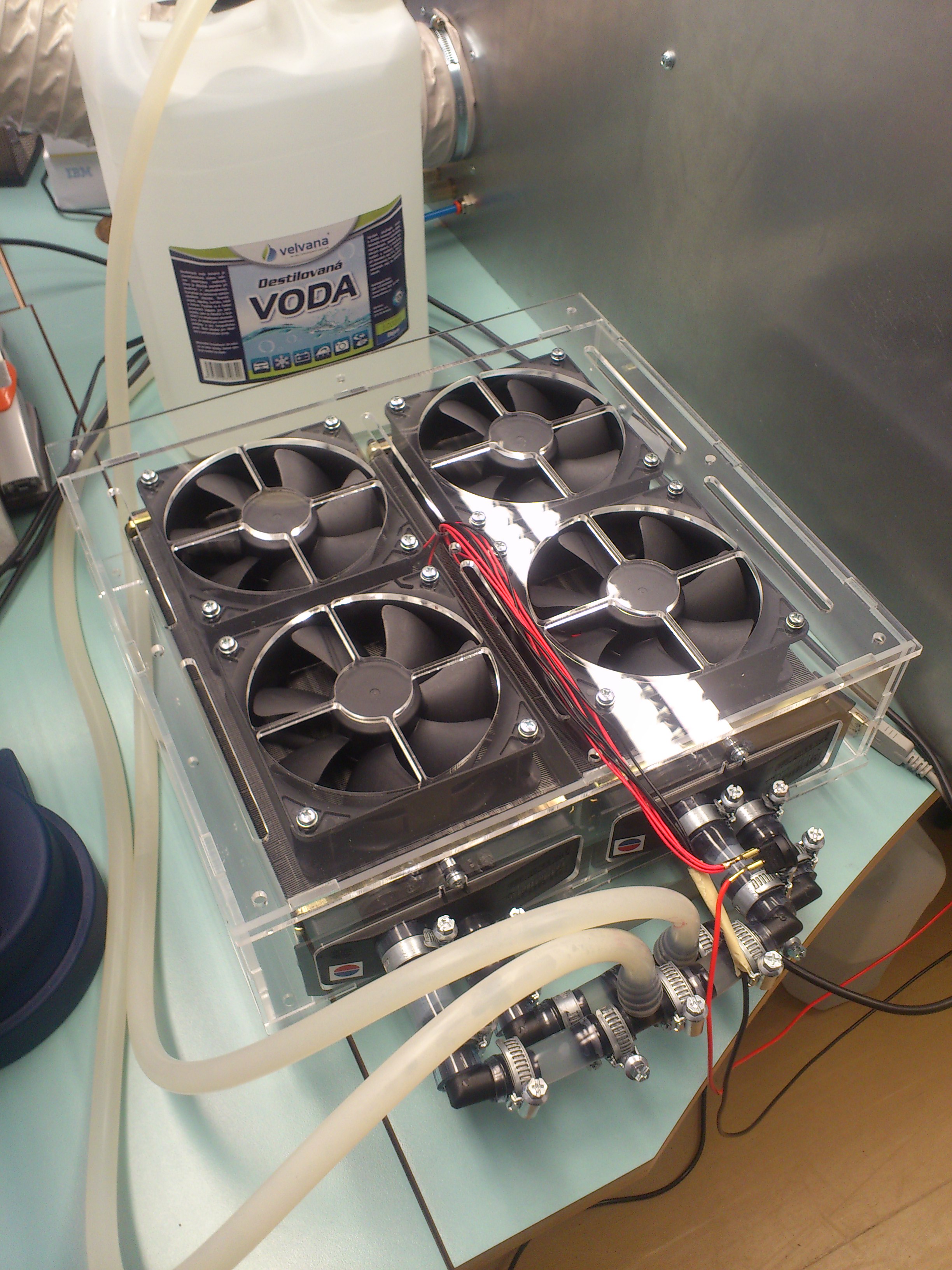

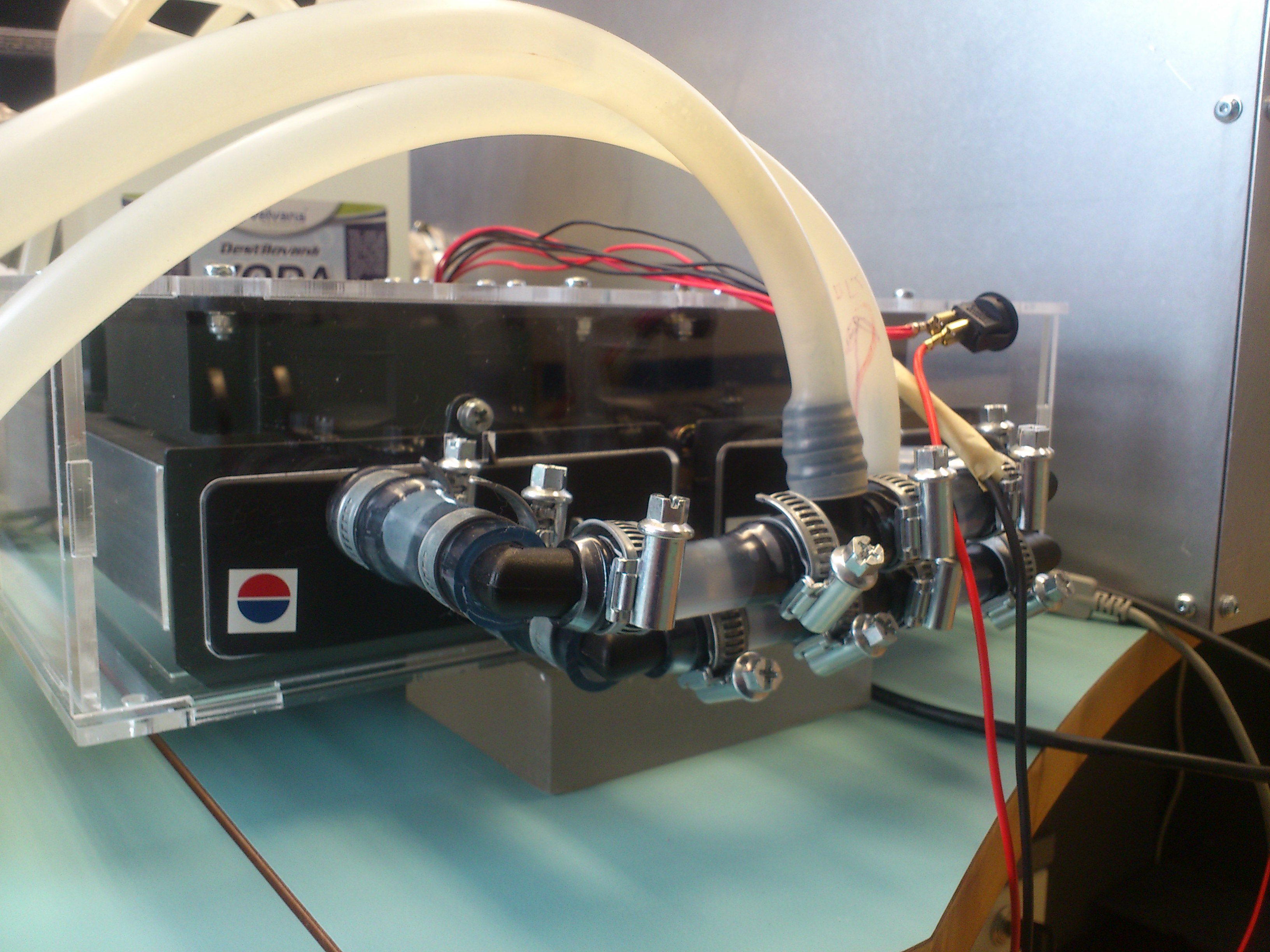

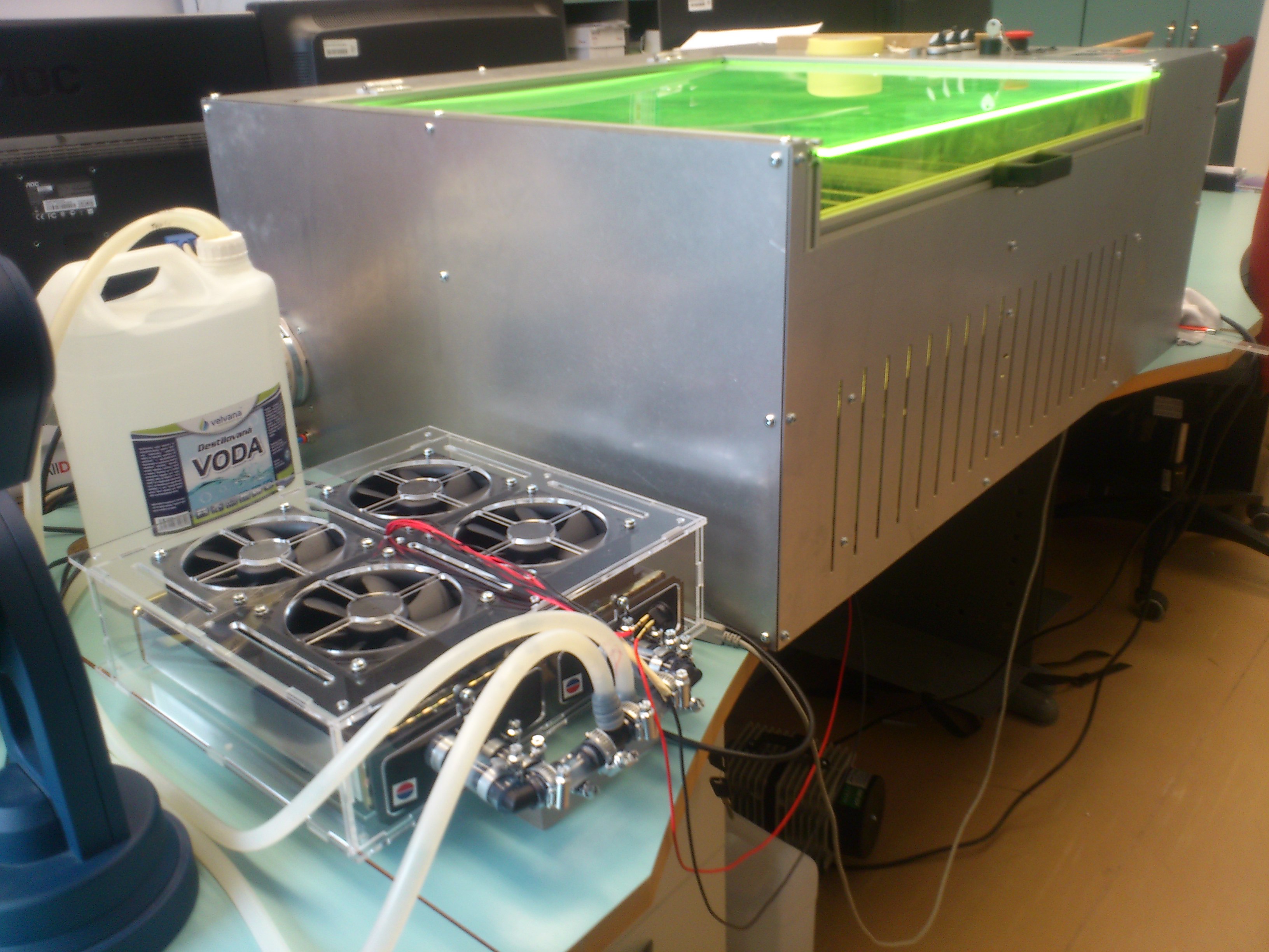

Tak jsem se včera konečně dokopal pohnout s tím chlazením. Už mě trochu vadilo, tak mi u pochodovali větráky po stole. Tak přidávám fotky průběžného výsledku.

25. 4. 2015, 1:17
njn, když dva dělaj totéž, není to totěž...
jenže já potřeboval chladit hned, a ne si hrát...
až to začne kolabovat, tak tě "vopajcnu" a přidám i LEDky, to je hodně pěkný.

25. 4. 2015, 11:23
Taky mám v plánu tam hodit nějaký ledky, ale plán je takový, že tam k tomu udělám ještě vlastní expanzku, čerpadlo, zdroj , nějakou malou elektroniku a bude to nejenom teplotu zobrazovat, ale ještě se bude měnit barva podsvětlení ledek z modré do červené, podle teploty vody v okruhu :) Chujovinky. Jinak. Mě to taky dlouho leželo jen tak vedle stroje, a ventilatory cestovaly po výměníkách jak mravenečci. Teď byla chvilka času, tak jsem to umravnil :)

27. 4. 2015, 2:01
když už jsi na tom odvedl takuvej kus práce, IMHO bych ty dráty vedl vnitřkem jako kompaktní blok a pěkně na konektor

27. 4. 2015, 2:10
To celý pujde ve finále do bedny a ty dráty nebudou vidět. Tam kde jsou ty dráty, tak to bude směřovat dovnitř do bedny :) toto je jen část finálního chlazení.

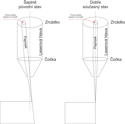

27. 4. 2015, 2:16

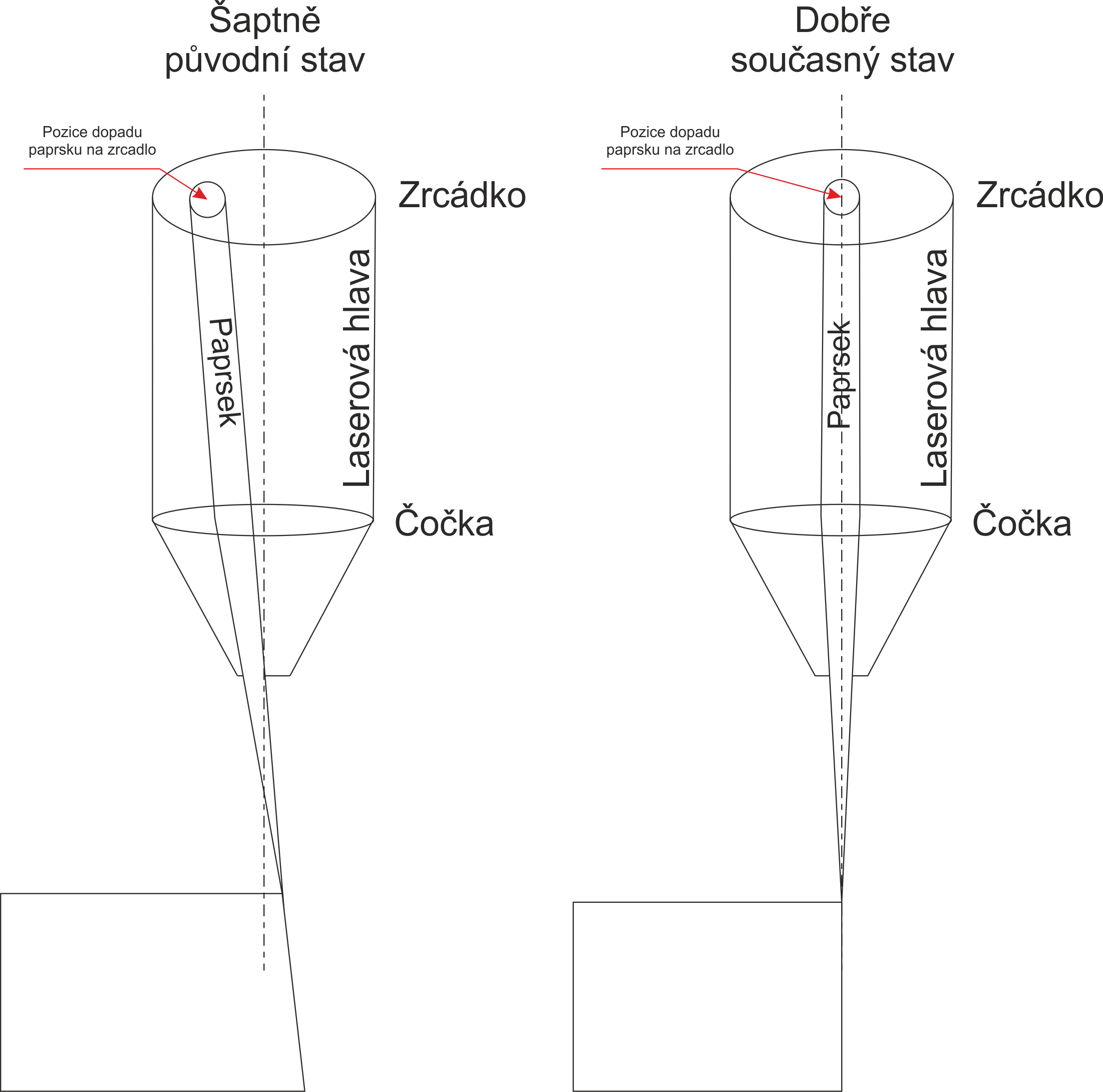

Tak jsem se dnes konečně taky dokopal a zešteloval paprsek. Měl jsem ho špatně seřízenej a řezalo mi to hrany se skosením. Teď už je to krásně kolmě. I Ten propal je mnohem čistější :) no jo no. Jen se k tomu vždycky dokpat :)

28. 4. 2015, 8:41
To né to jsi špatně pochopil. Sešteloval jsem opto trasu. Zas nejsu uplny defo, abych nepřeostřoval na různý materiály :) přece jen nějaký základy optiky mám :-D. Já jsem měl spíš problém jinde. Když jsem to smontoval, tak na poslední zrdcádko v hlavě mi ten paprsek přicházel do špatné pozice a pak se to odráželo pod úhlem do místa řezu. tam mi to všechny hrany kosilo do stejného sklonu. Viz obrázek. A pak taky když jsem byl na nejvzdálenějším místě, tak mi to špatně pálilo. Teď je to ok.

29. 4. 2015, 11:19
Toto je popsáno přesně, taky jsem tím prošel.
Kolikátku máš čočku, u slabých materiálů to zkosení není moc znatelné.
Když se řeže něco silnějšího tak již je to znát na našem je tuším 2,5. ono ukos dělá i velikost zaostřeného kužele proto čím menší tím lepší kolmost.
