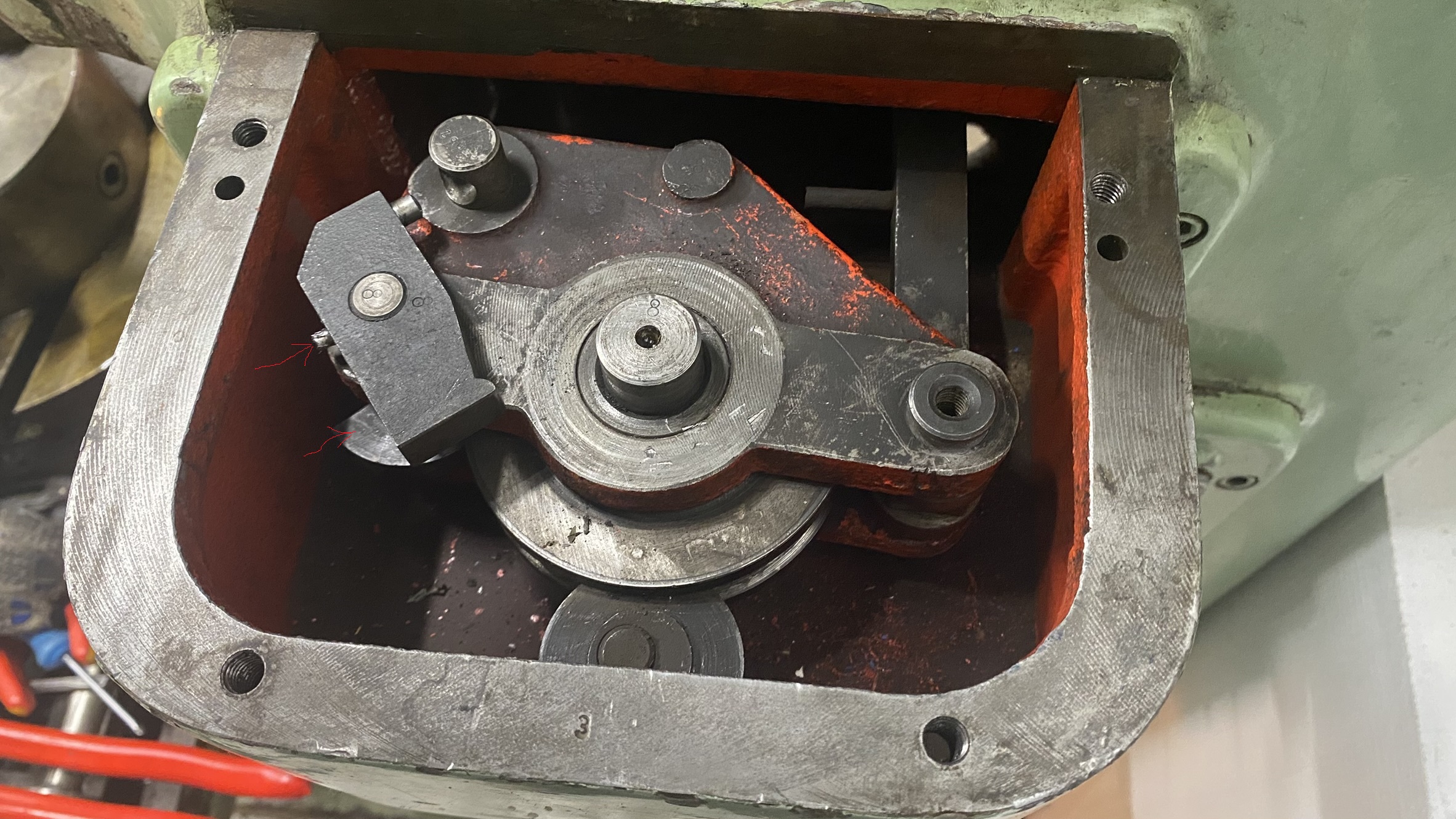

Takže mazanie - vyhral som sa s tým, veľmi pekný systém. Skúsil som len pár krát stlačiť prívod do šmýkadla - fakt to tečie ako divé - nebudem používať. Ako píšeš olejnička to istí. :)
Horšie je to s posuvom.
IRU.rar
(3.03 MiB) Staženo 114 x
V prílohe je video posuvovej ( prešmykovej )spojky - len prešmykovala na mieste. Odpojil som tiahlo a teda bez záťaže funguje. Nevieš, ako sa dá táto spojka nastaviť na väčšiu silu ? Pozeral som návod HOV 25, ale nie je to tam . Postupne som šiel ďalej. Vrchná bočná spojko - brzda viď. ďaľšia príloha - bez pohybu, šiel som ďalej, spodná kuželová prevodovka bez pohybu. Problém priamo v stole. Po2- hodinovom čistení a debordelizácie sa dá prepnúť spodná zubová spojka. Rozhýbal som to celé. Problém so zaseknutým stolom sa prejavil v tej brzdospojke. Sú tam 2 šípky. Vrchný kolík je pohnutý - poloustrihnutý a spodný brzdový segment má vôľu - asi neplní svoju funkciu. Následne to rozoberiem a uvidím. Spravím fotky a pošlem.

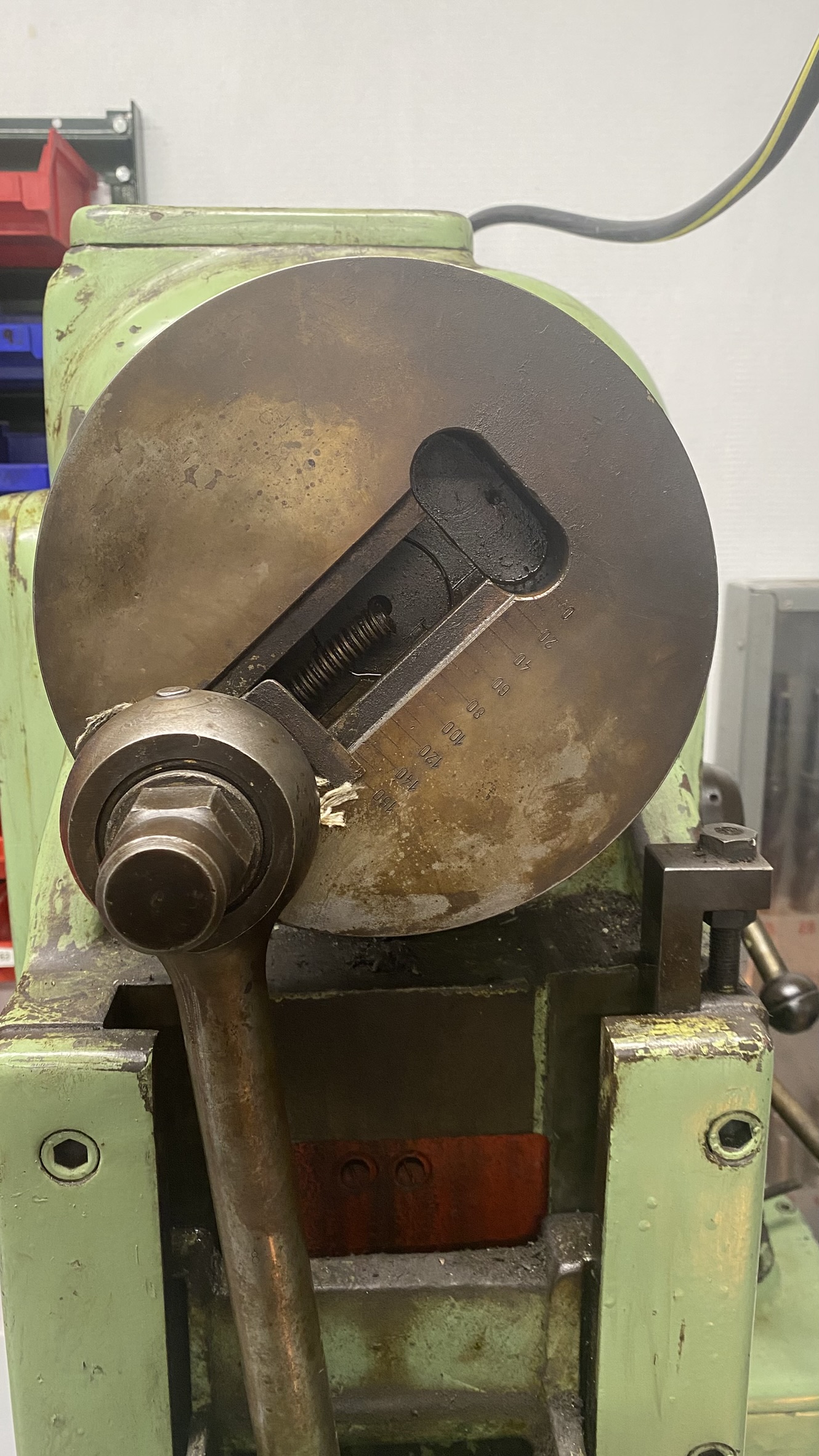

.....podarilo sa, len som vymenil kolíky a zložil a všetko funguje. Ešte mám problém s pohonom šmýkadla. Na excentri je utrhnutá nastavovacia skrutka. Je to TR 12 ľavý závit. Mohol by si to odfotiť, aby som nwemusel improvizovať? Ďakujem, pozdravujem.
