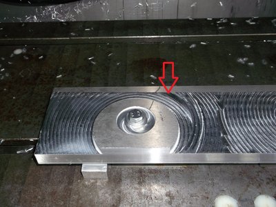

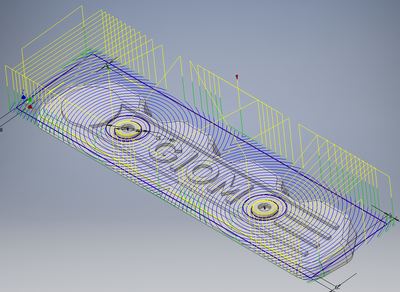

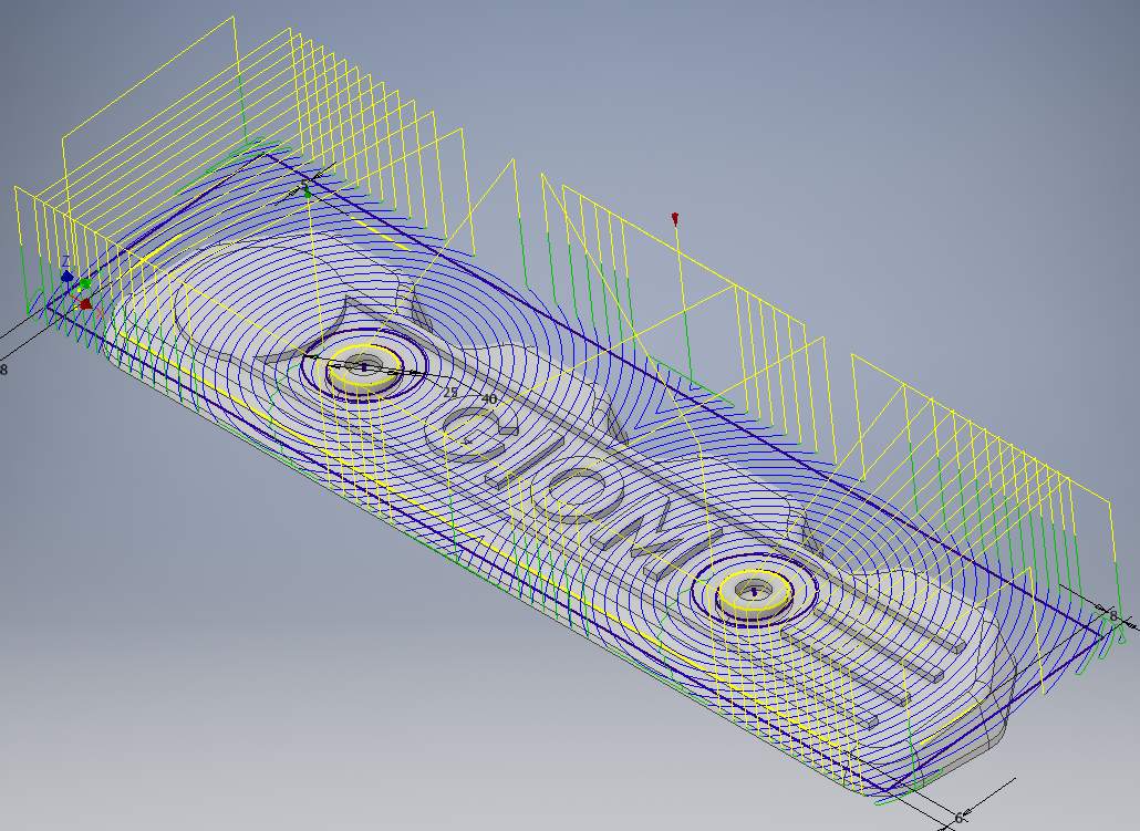

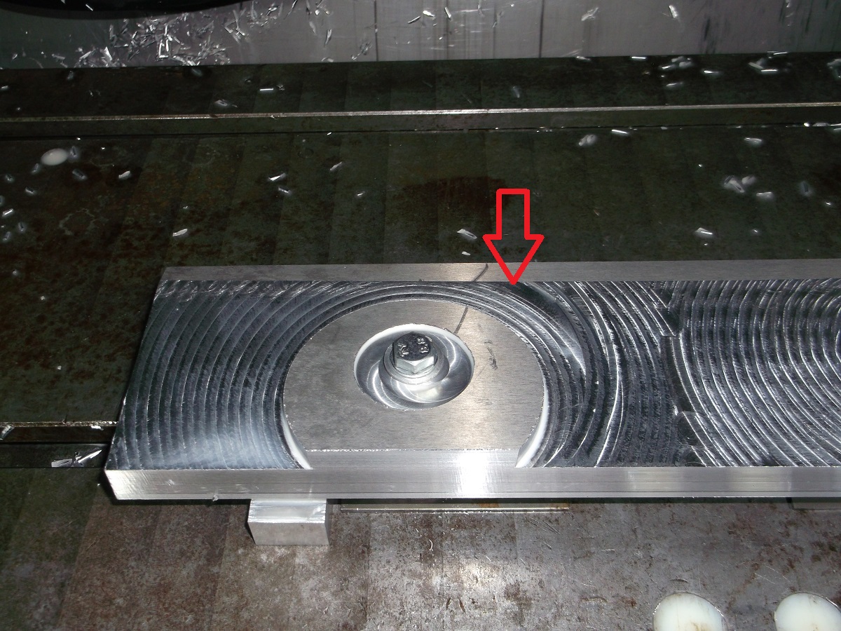

mám rozrobenú jednu zákazku a zblbla mi frézka. Diel z "hliníku", kryt ventilov na hlavu valcov.
pri frézovaní mi stále utekala os Y. Najprv som si myslel, že mám slabo upnutý diel, ale dnes sa to 2x krátko po sebe posunulo o cca 10mm. Na stratu kroku by som to netypoval, lebo by sa ich muselo stratiť cca 15000. Máte nejaký nápad, ako zistiť, kde sa tá potvora posúva? A prečo?
Zatiaľ ma to stálo zhruba 40 hodín práce a výsledky sú zmetky.

Je to pravděpodobně v místě toho nejdelšího přejezdu ... Zkoušel si snížit rychlost přejezdů? Nebo snížit akceleraci? Po ukončení toho programu a znovu zreferování to ukazuje odchylku?
Nezlob se, ale musim si rejpnout - těch přejezdů je tam snad víc než frézování ...
-nerobí to na jednom mieste, stalo sa mi to na 3 rôznych miestach v tomto programe.
-prejazdy to asi neovplyvňujú
-na tom obrázku je v pravej spodnej časti vidieť posuv o malý kúsok, ten som si predtým nevšimol
-predtým som mal inú stratégiu obrábania, s väčším záberom, ale myslel som, že sa posunie kus pri zábere. Proste sa to nedá ktovieako upnúť, je to malá maturita.
najviac ma mýli, že sa posunie os o nejaký skok a potom funguje korektne. Asi budem musieť skontrolovať mechaniku, tj, dekle dolu, servo dolu a energo reťaz s držiakom tiež. Vôbec sa na to neteším.
rýchlosť je znížená (8000), akcelerácia tiež (2000)
A ujíždí jen jedna osa nebo jich je víc?
Nezkoušel jsi to projet s vypnutým vřetenem bez materiálu?
