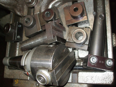

Jasný no. Pokud je toho víc, tak bagruju všechno tyčí, přidávám od oka, je to rychlejší, a až na dojezd když na tom hodně záleží, tak nahodím hlavu dojedu to s ní. Ale většinou spíš jenom naklapnu hodinky a dojedu to i tou tyčí.
Na začátku se shromažďuje hromada příslušenství a časem se to vytříbí na dvě upínky, jednu tyč a dva nožíky, nejpohodlnější cesta, a tu díru udělám úplně stejně.
To kde ty hlavy a spíš ty malý sigmy používám, je právě malá díra, kam už se tyč s nožem nevejde, což je tak od tý 20 dolů a tam by 125 i 80 byla dost nešťastná, nebylo by přes ní nic vidět a ještě futrovat malý nožíky v případě 125 do 32mm díry.. Další věc je řezná rychlost. U malý tyče na malým průměru ji můžu víc roztočit, v podstatě když nebude drnčet jak vrták. Nedovedu si to představit u těch VHUček.
Určitě to nezatracuju, ale na to malý FNG bych viděl optimálně tu 36, sigmy a případně do SK posbírat vyvrtávací tyče s těma nožovejma jednotkama, ty jsou výborný.
Osobně ale, kdybych to musel řešit (a protože mám i malou frézku, kde vyvrtávání taky může nastat) tak přímou 20mm kleštinu ( u SK upínač), do ní si na soustruhu udělat tyč a do ní malý radeco. Bude to zabírat minimum místa, půjde to točit, bude to zadarmo, a při troše rozumu si jich může nadělat hromadu a tu práci to udělá. Otázka je, když dojde na to, že by pak potreboval udělat čelo, jak by bylo velký, malý se dá udělat vyloženým nožíkem s kolmým ostřím. Pokud by mělo bejt nejak moc velký, to by pak to VHU bylo vhodný.

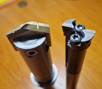

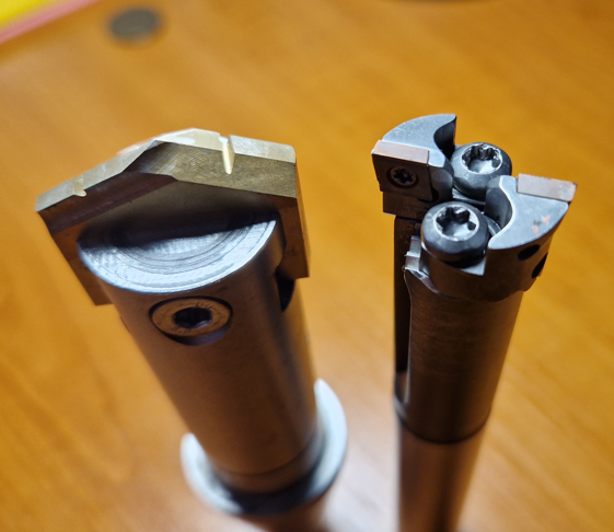

Protože mám malinkou frézku s motorem 1,1 kW a bez převodovky, tak mi to utáhne horko těžko // do oceli // tak 16 vrták. Tak jsem si nakoupil výhrubníky, které jsou na netu docela často k mání a ten výhrubník je schopen vzít tak od 3 mm výše // podle průměru // . No a to je to co mi akorát utáhne mašina.
Jinak jsou skvělé vyvrtávací // hrubovací tyče // nebo i kopinaté vrtáky. Obojí je občas na netu k vidění.

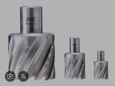

S těma jsem se celkem trápil, jeden jsem rozlomil, jeden jsem překroutil na trnu.. jede jede, samozřejmě s výplachem, a po nějakých 30ti mm se sekne a mašina ho lupne, a mohl jsem ho vytahovat jak jsem chtěl abych špony vyvezl..zverodoktor píše: ↑16. 2. 2025, 9:04
Ešte dodám, že sa mi páči použitie korunkových vrtákov na menšej frézke na vŕtanie veľkych dier. Stefan Gotteswinter ich často používa na Deckel FP1.
Nakonec ty větší díry (dělám si momentový desky na motory, 50mm síly) dělám tak, že tu korunku (96mm) upnu do držáku do saní a trošku ji rozhodím, takže mi jede po elipse, a místo 4mm dělá třeba 6mm a tam už to funguje perfektně a výplach stíhá. Samozřejmě dochází k tomu, že se nějaký zuby zatěžují víc díky tý elipse, ale je to pod olejem, tak zatím ostří beze ztrát. To ale funguje u vyvrtávačky s lícní deskou. V běžný frézce ne.
Viděl jsem to samozřejmě jak na YT tohle dělaj radiálkou do 50 platle dolů a funguje to, ale mě to prostě nešlo. Bavíme se o těchto typech
Tyhle korunky používám v magnetické vrtačce, standart emulze, 50ka žádný problém, ale pravda je že je do fenky nedávám. A vrtám max průměr 50, takže při větším to může být fakt problém. Raši si matroš napřed odvrtám na ponku a pak došlechtím už na frézceDwPetr píše: ↑16. 2. 2025, 9:49S těma jsem se celkem trápil, jeden jsem rozlomil, jeden jsem překroutil na trnu.. jede jede, samozřejmě s výplachem, a po nějakých 30ti mm se sekne a mašina ho lupne, a mohl jsem ho vytahovat jak jsem chtěl abych špony vyvezl..zverodoktor píše: ↑16. 2. 2025, 9:04

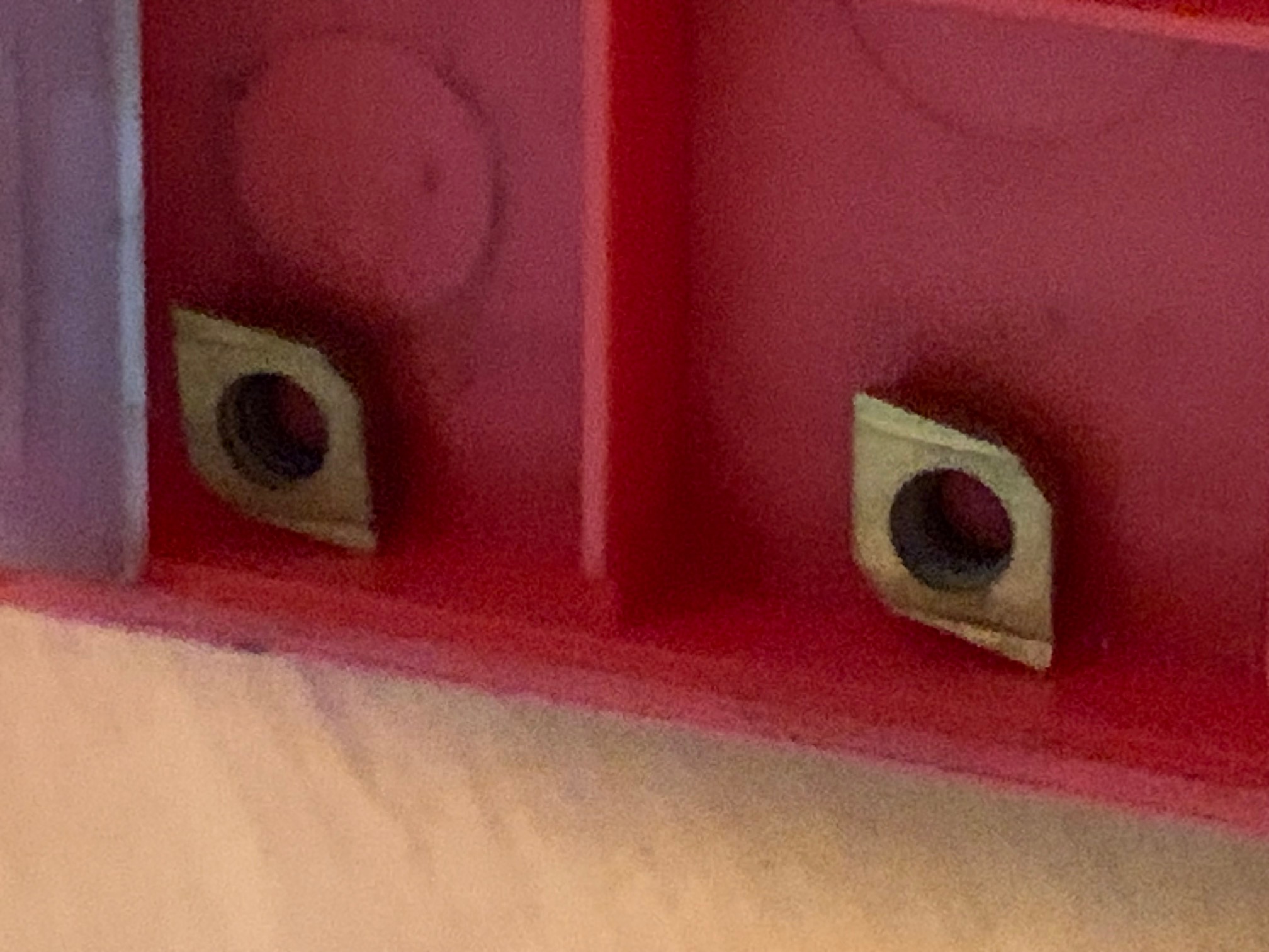

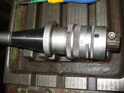

Na hrubovanie otvorov používam tuto velkú MAS hlavu. Je dosť tuhá, a ak sa nepoužijú nožíky zbytočne dlhé, ide to velmy rýchlo, a hlavne bez vybrácií. Výhoda sú aj tie nádstavce, že sa nemusia vložkovať nožíky, a vďaka sánkam sa dá rýchlo pestaviť. Nožíky s VBD sú velká výhoda, treba sa vyvarovať velkých rádiusov, na dokončovanie niečo ako je na fote.
Na malé otvory je super táto malá, s celokarbidovými nožíkmi robí presne, a krásny povrch. V MAS-ke vedeli čo robia
