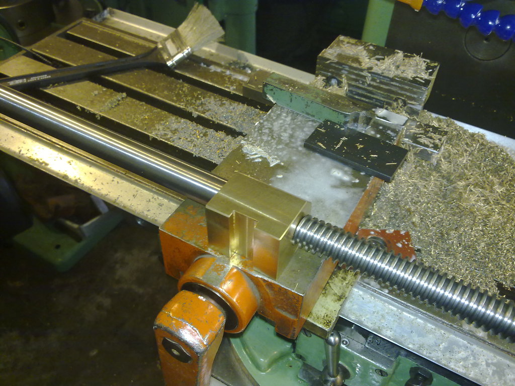

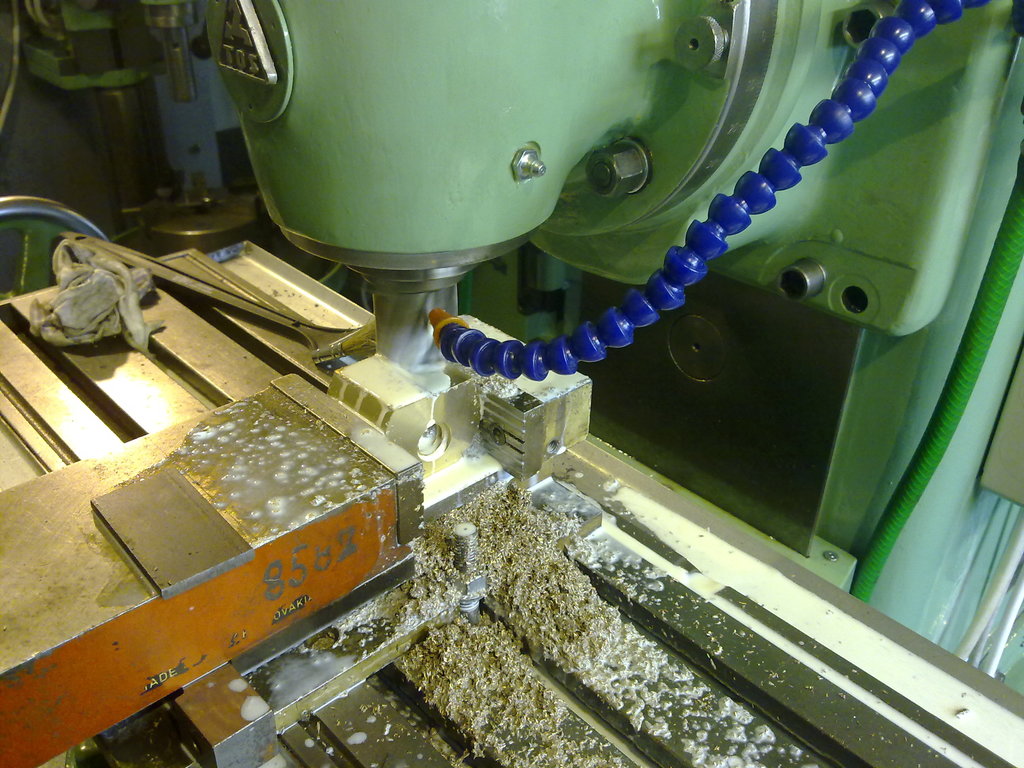

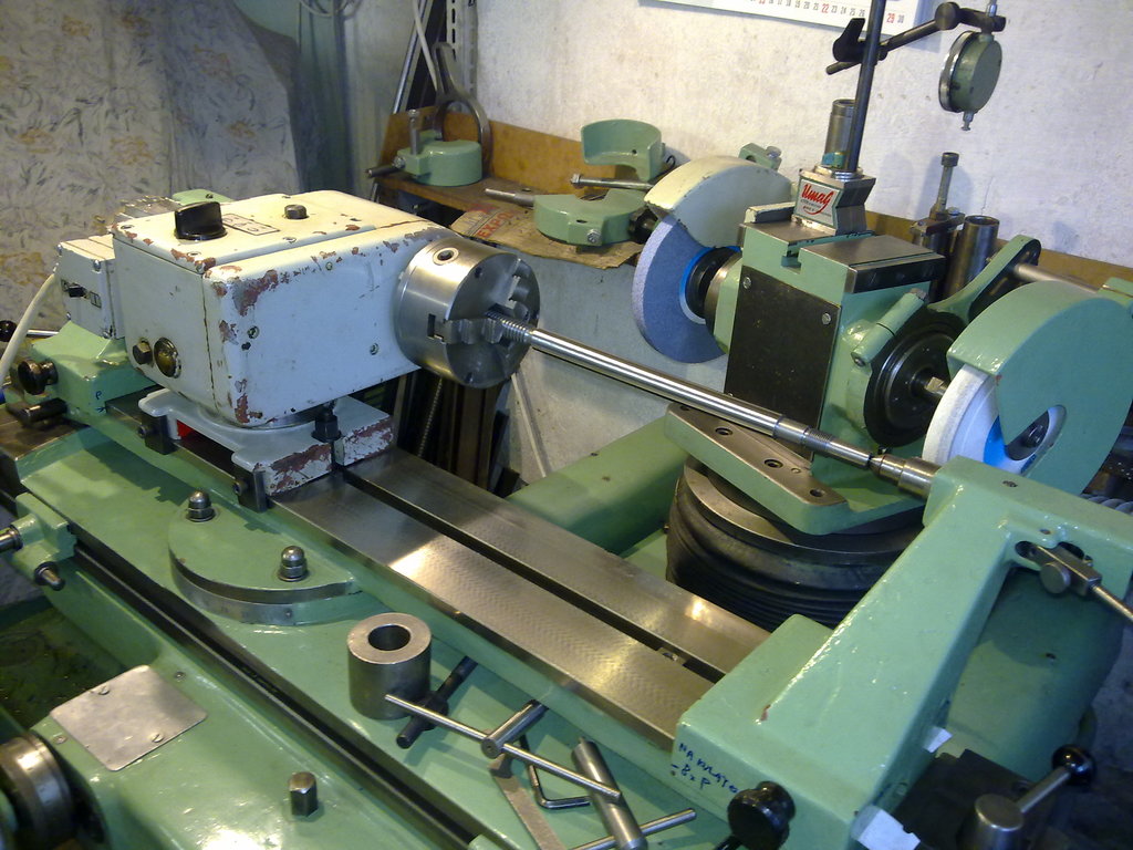

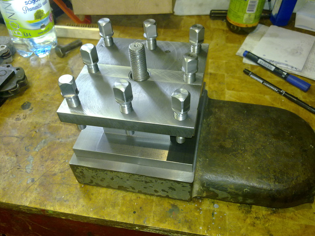

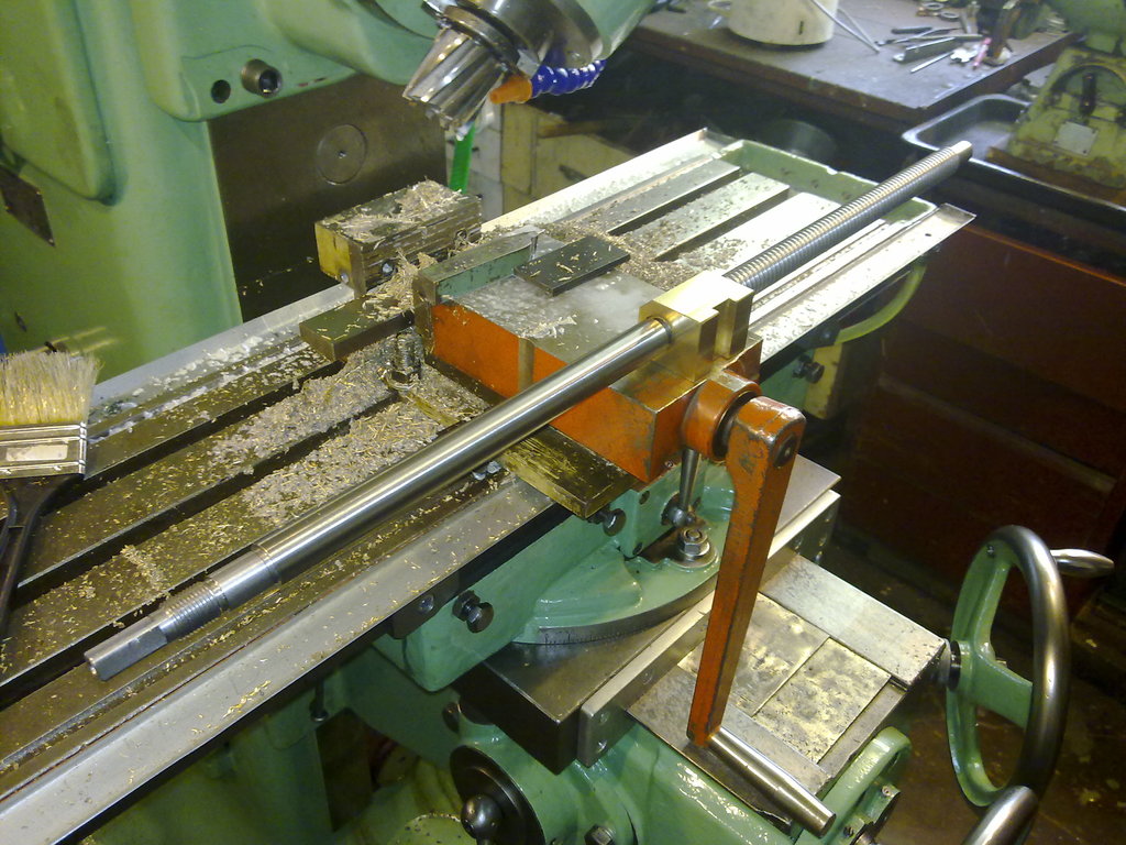

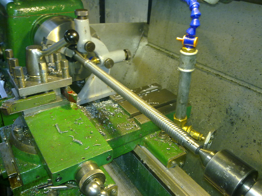

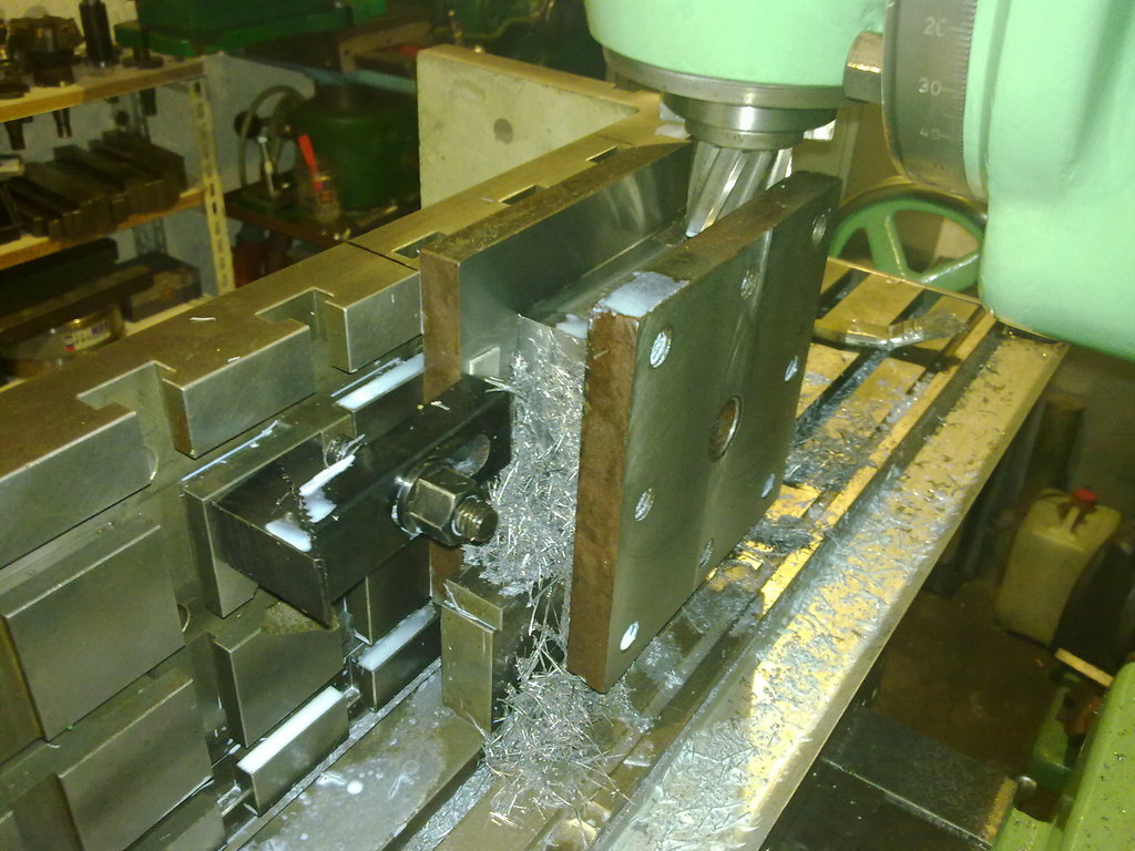

Trapézovej šroubek s maticí do soustruhu. A repase nožovky s nožovým suportem.
hotovej šroubek s maticí
broušení
broušení
soustružení šroubu
soustružení šroubu
frézování matice
frézování matice
přerovnání nožovky
přerovnání nožovky

Nádhera i broušení ...
:D :P

to Zbýňa:
fotky výroby samozřejmě krásné, jak samotné fotky, tak stroje i postup výroby. Je vidět, že víš, co děláš. Sám teďka vyrábím přísuvovou matici z bronzu s TR18x4-LH, nyní ve stádiu vrtání díry pro trapéz závit (budu dělat na soustruhu, pak teprve se přeřízne, ohledně vymezování vůle). Šroub budu dělat z polotovaru 1000mm dlouhého, je objednaný, ještě nedorazil. Zůstane zbytek, tak na něm udělám flexou hranky a zkalibruju jím pak závit v matce.
Šrouby do nožovky jsem dělal před vánoci, ten samý tvar, co máš Ty. Měl bys je ale zušlechtit, aby se moc neomačkávaly a vydržely déle. Zušlechtění jsem dělal nakonec, materiál byl 12 050.0, takže červený žár, voda, popuštění do modrého žáru (odhadem tvrdost 30 HRC). To samé bych Ti doporučoval s nožovkou, pokud máš ze zušlechtitelného materiálu, udělal bych to dodatečně + popustit. Šrouby, které na ní jsou, už dokážou tu nožovku ohnout do plastické deformace (částečně ji deformovat a ztratí se rovnoběžnost, pak to nesedí na nožovém suportu. Zároveň ji zespoda nebude tak omačkávat západka úhlového nastavení. Tu jsem taky už dělal, poté, co jsem ji vyrobil měkkou, musel hned zakalit - omačkávalo se to - podobné zkušenosti se západkou zde již prezentoval Tumlík). A

Zušlěchtění by byla určitě fajnovost a u šroubů který jsou z 12050 proč ne, ale u repase nožovky kde nevim přesně z čeho je, je to pasé. Nicméně na původním originálu šrouby ani nožovka kalený nebyly a i na mém soustruhu jsou originál díly z měkoty, takže bych v tom na dalších třicet let problém neviděl. :)

15. 6. 2016, 2:54
samozřejmě Ti to nenutím, psal jsem jenom, jak jsem to u šroubů dělal já a nožovku, kdybych ji dělal, bych to taky zušlechtil. Pec ani teploměr nemám, tak to všechno dělám nouzově plynovým plamenem anebo ve žhavém uhlí a od oka (bohužel) - proto píšu o napouštěcích barvách, u malých věcí se ale zatím daří. A.

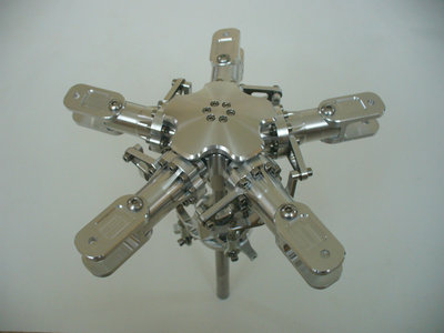

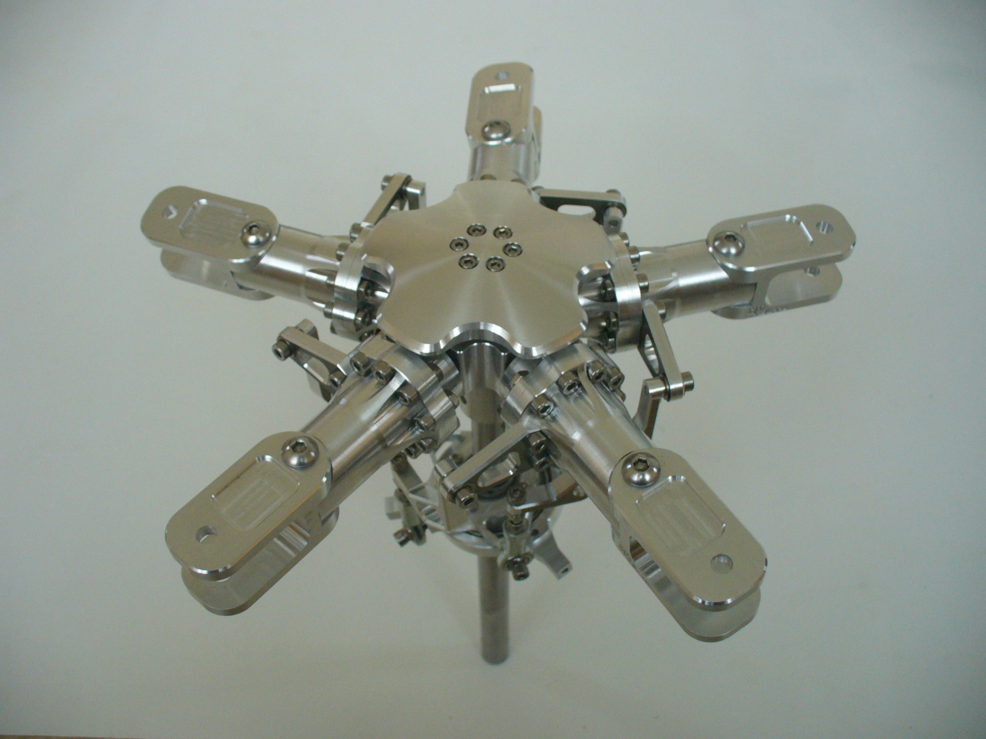

Dnes jsem konečně po dvouměsíčním utrpení způsobené těžkou operací dokončil a zprovoznil pětilistou hlavu. Byly dokonce provedeny i trhací zkoušky na profi zařízení a vše dopadlo OK. Koho to zajímá tak více na http://www.gmheli.cz

Martinhora píše:Dnes jsem konečně po dvouměsíčním utrpení způsobené těžkou operací dokončil a zprovoznil pětilistou hlavu. Byly dokonce provedeny i trhací zkoušky na profi zařízení a vše dopadlo OK. Koho to zajímá tak více na
dal sis tam blbý odkaz :-)
http://www.gm-heli.cz/
Pepa z depa
Příspěvky: 1779
15. 6. 2016, 8:03
Martinhora píše:Dnes jsem konečně po dvouměsíčním utrpení způsobené těžkou operací dokončil a zprovoznil pětilistou hlavu. Byly dokonce provedeny i trhací zkoušky na profi zařízení a vše dopadlo OK. Koho to zajímá tak více na http://www.gmheli.cz
.. opět klobouk dolů, krása. A přeju, ať se dáš rychle dokupy po operaci a zdraví dál slouží.
